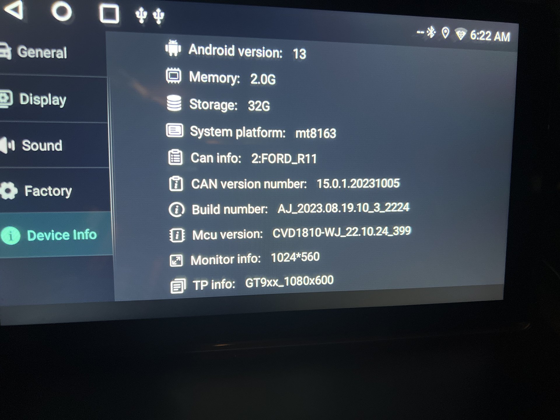

Jetzt zu meinem Problem, wenn ich nach car Settings Systeminformationen gehe, kann ich nichts Klicken.

@Ascona01 Genau das ist mein Problem. Ich habe jetzt halt vom Hersteller Folgende Datei bekommen, gongban_F92XX_Zlink5_5382-v7.3.7_139b7a86_ota.tar.gz.gz die soll ich auf einen stick packen dann auf Car Settings System Informationen und dann auf Android Upgrade. Aber dort gibt es nichts zu Drücken.

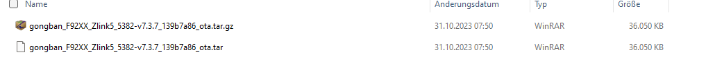

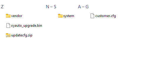

Vielen Dank für deine Antwort. ich hab jetzt mal End packt. Das sieht dann wie auf dem Foto aus Meinst du die eine Datei muss ich auch noch endpacken und dann alles neu packen?1698668100034.png
Nein, so weit musst du nicht entpacken, Du muss nur so weit entpacken, dass du am ende noch eine tar Datei übrig hast, in deren Inhalt dann die Dateien und Ordner sind, die du gezeigt hast. Wie gesagt, war nur eine Vermutung dass mehrfach gepackt wurde. Und diese tar datei die kommt auf den stick.

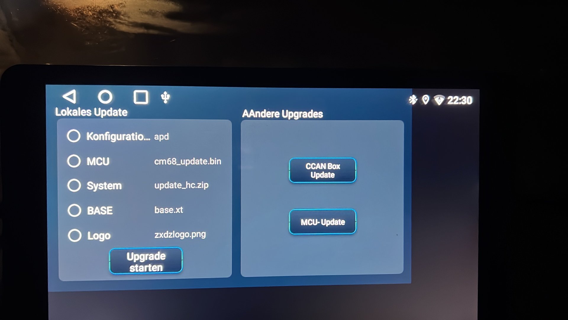

Hi, Sd Kartenslot hat er leider nicht nur 2 USB Anschlüsse. Egal wo ich es einstecke wird der Stick erkannt, ich kann die Daten auch im Datei Manager sehen. Fehlen mir vielleicht irgend welche Rechte oder so? Ich hab dem Hersteller jetzt mal das Bild geschickt. Vielleicht fällt denen noch was ein. Ich hab noch das Menü von Bild 2 Gefunden bringt mich das Weiter?

Ich klinke ,mich mal kurz ein. Wie in dem rechten Bild zu sehen ist braucht auch dieses Gerät eine.zip um ein Update zu machen. Vielleicht .tar in .zip umschreiben? Irgendeine Möglichkein sollte es geben das .tar in .zip zu bekommen.
Aber so wie ich das sehe müsste ich die Datei dann ja auch so benennen oder?
