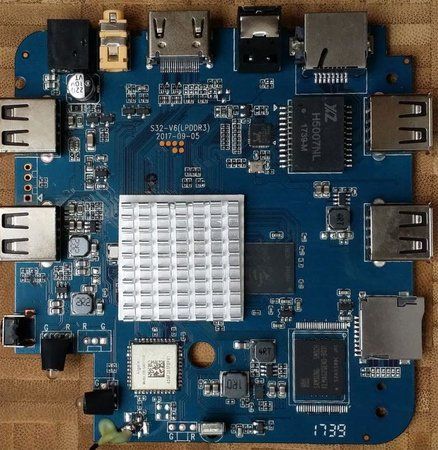

Wie bekommt man raus, welches PCB Board man hat
upps habe mich oben wohl verschrieben ;) ich habe ein blaues PCB
@nate2013 ganz einfach anhand der Farbe grün oder blau

Moin Snupy, danke für deine Informationen.
@nate2013 , ich benutze das Hardware- und Softwareinformationen Dienstprogramm Aida64, bzw. Droid Hardware Info, für Android- Linux basierende Geräte.
Das erspart die Öffnung des Gerätes und gibt zusätzlich mehr Infos.

Moin Nate2013,
steht ja da es ist das q9377 green pcb.
Sollte Aida64 dir aber auch ausspucken.
Wenn du flashen willst solltest du aber noch Geräte Modell und SoC Modell wissen um ganz sicher zu gehen.
All das verrät dir Aida.
