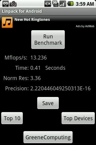

also ich hab das jetzt mal getestet das Davlik VM, nach anleitung braucht man nur Diese "libdvm.so" zu ersetzen... etwas bessere Werte!
Jetzt mal was anderes, auf dem Bild steht Mflops/s: 13.236
kann mir mal einer sagen wie das zustande kommt, was ist nun besser? je höher der Wert oder niedriger?? (Mflops/s)
wenn der Wert super ist auf dem Bild (ist nicht meins) wie bekommen die Leute das hin??
mfg LordSeth
Je höher der Wert desto besser.
Allerdings sind diese 13 etwas seltsam. Die Jungs bei den XDA-Daves berichten einen Zusatz von 1mflops/s, also ohne Dalvik Vm so um 2,7 mit so um 3,5-3,9

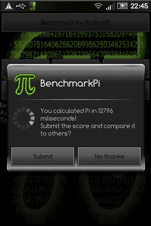

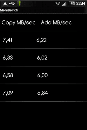

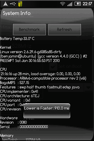

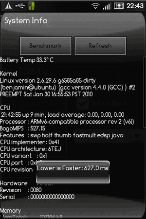

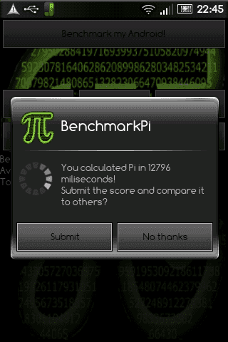

Hier die Werte von mir:
Allein beim Membench hatte ich vorher zwischen 3-4...
EDIT: ich spiele nun nochmal die alte drauf und werde die Ergebnisse glei rein stellen!
mfg

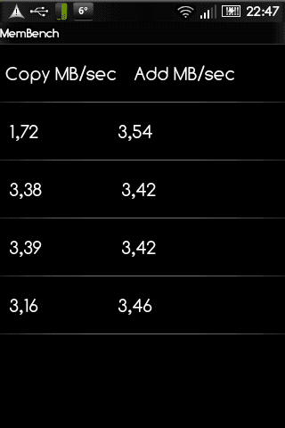

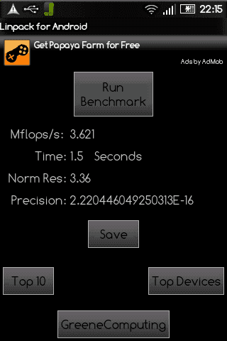

So und nun die originale Davlik VM!!:(
mfg
