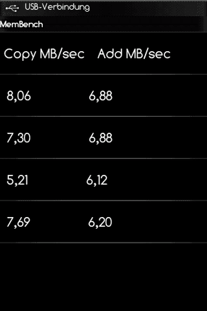

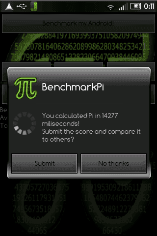

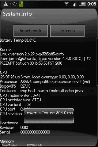

Diese Werte sind mit der neuen Davlik VM & der Eintrag in build.prop
dalvik.vm.execution-mode=int:jit
mfg
Reaktionen: rtv

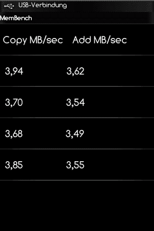

Fertig mit Testen der Benchmarks!
Diese Werte sin mit original Davlik VM + Eintrag in build.prop
mfg
Wenn ich mir die Werte so anschau, waren die Besten mit den Einstellungen:
neue Davlik ohne Eintrag in build.prop!
Was sagt ihr??
mfg

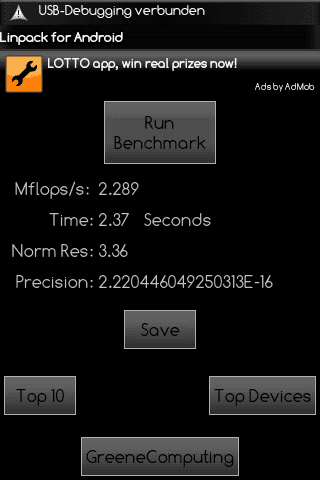

Ich hab folgende Werte mit dem Zusatz in build.prop:
Mflops/s: 3156
Time: 1.72 Seconds
Norm Res: 3.36
Hab das aktuelle CaNNoN202 Complete Eclair drauf

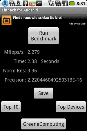

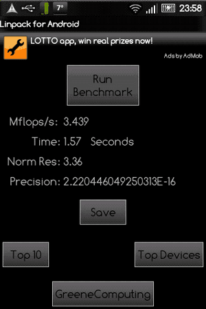

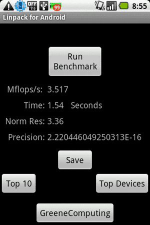

Ich hab mal das zip eingespielt.
von 2,3 auf 3,5 Mflops/s
Hast du denn die build.prop auch verändert?
Muss man das jetzt oder nicht?
Ich hab das Update.zip aus dem Post von LordSeth genommen.
Da ist ein build.prop mit drinn.
Ich hab noch nicht viel mit dem Handy gemacht, aber ich finde es Subjektiv schneller.
Bei der Pineingabe hatte ich immer eine leichte Verzögerung. Die ist fast nicht mehr erkennbar.
Es ist übrigens 154% so schnell wie im Original.
Also 54% (1,5x) Geschwindigkeitsgewinn.
An die 3x (300%) So schnell des Dalvik Turbos kommen wir so nicht.
Aber es ist schon mal nicht schlecht.

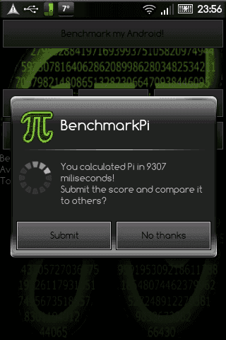

Aufgefallen ist mir sofort, dass das System in einer gewohnten Geschwindigkeit gestartet ist, was ja eigentlich nicht der Fall sein sollte. Einen Geschwindigkeitsunterschied konnte ich auch nicht bei der PIN-Eingabe feststellen.
Dann habe ich mich erstmal erschrocken, da mein Magic spontan neu gestartet hat. Ca 10-20 Sekunden nachdem ich das Entsperrmuster betätigt habe.
Nach kurzer Zeit war das System auch wieder oben. Allerdings viel mir hier auf, dass die Widgets für etwa eine Minute massive Fehldarstellungen hatten. Ich kann jetzt auch nicht testen, ob es wirklich geklappt hat, da ich diese Linpack App nicht habe. Ich machs mal mit dem BenchmarkPi.............
"You calculated Pi in 9370 milliseconds!". Ob das jetzt besser ist als vorher könnt ihr mir vielleicht sagen, ich habs vorher nicht getestet. Auf jeden Fall bin ich Platz #5885 ^^'
Aber flüssiger kommt es mir nicht wirklich vor. Ich würde sogar behaupten, dass es eher hackeliger ist.
Was genau habe ich falsch gemacht?
EDIT: Ok scheinbar nichts. Habe das den LinpackBenchmark jetzt gefunden. Wurde mir im Market irgendwie nicht sofort angezeigt O.o Naja der Market halt.
Habe jetzt
Mflop/s: 3.344
Time: 1.62 Seconds
Norm Res: 3.36
Denke mal, dass es geklappt hat. Warum also scheint es mir hackeliger zu sein? Ich starte mal ein weiteres Mal neu.
