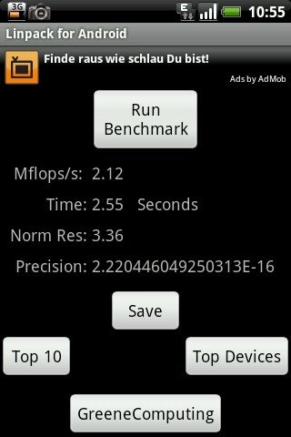

Mein vorgehen:
Bart Backup -> Benchmark -> Dalvik Cache geleert -> Zip File geflasht -> Benchmark. Leider sind die Grafiken in der verkehrten Reihenfolge!
Da mein Phone nur noch im Diskomodus bleibt (Homescreen-Schwarz-Homescreen-Schwarz) spiele ich das Backup, welches ich vorher gemacht habe wieder ein. Vielleicht ist es ja irgendwann marktreif. Aber scheint ja eh nur für die G1 zu sein. Mit dem Magic war das ja eher ein Versuch. Vielleicht ist es ja in der neuen SuperD drin und läuft dann gut.

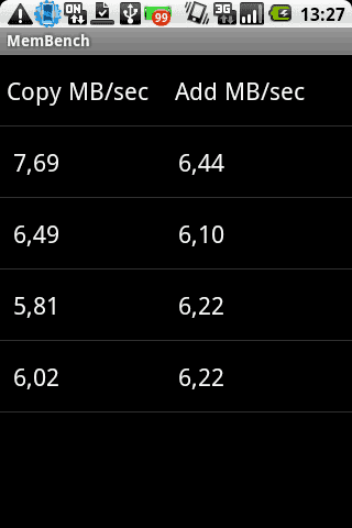

Kann ich bestätigen, der 2 und 3 Neustart gehen deutlich schneller. Den Membench werde ich nachliefern ...
Update: Habe den MemBench gerade durchlaufen lassen und kann die geposteten Werte bestätigen. Screenshots, wenn gewünscht, könnte ich aber erst am Abend einstellen!?!

Ich hab für Membench jetzt leider keinen Altwert.
Aber es sieht ganz nett aus :D

Falls es interessiert bei mir sinds 3,547 Mflops Time 1.53.
Mit LordSeths Zip.
