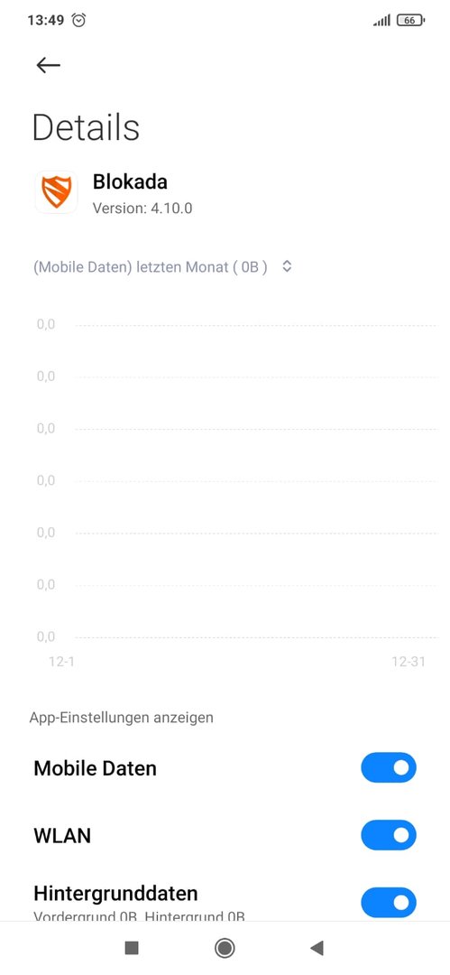

Bei Xiaomi kann man doch einzelnen Apps den Zugriff auf das Internet verwehren!
Ist das vielleicht der Fall das Blokada keine Berechtigung besitzt? IMG-20210129-WA0002.jpg
@orgshooter Da ist nichts deaktiviert, und wenn, dann wäre es nicht logisch, dass das ganze Smartphone vom Internet getrennt wird. Wenn Blokada deaktiv ist, bin ich ja auch wieder online. Bei den beiden anderen Adblockern genau das Gleiche Phänomen.
