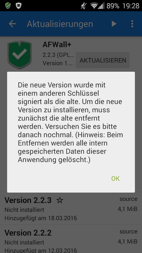

habe 2 Probleme, das erste ist: Habe vermutlich (weis ich nicht mehr) meine AFWall+, damals nach dem Rooten meines Defy+, aus dem Playstore installiert. Inzwischen hab ich CM11, und nicht mehr so viel Lust was aus dem Playstore zu holen, also hab ich versucht die AFWall+ mit F-Droid zu aktualisieren, mit der Meldung, siehe Screen. Habe Version 1.3.4.1.
Ist es wirklich erforderlich die alte erst zu deinstallieren, um dann erst die Neue zu installieren? In der Zwischenzeit könnten diverse Apps die ich inzwischen habe, ins Netz....

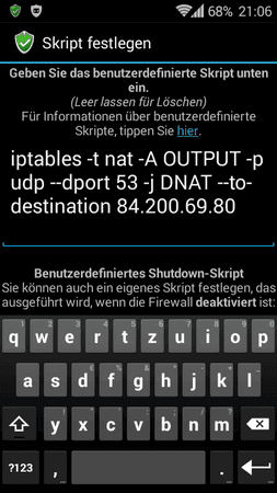

Problem 2: Meine Lieblings-Gastronomie hat ein neues Wlan Netz mit Sicherheitsvorkehrungen, das niemand etwas Downloaden kann... so sagte es der Chef. Mein Habbit Browser wird von der Firewall geblockt, weil er auf eine andere ip Adresse, als die, die im Script steht zugreifen will oder so ähnlich :confused2:
Nun hab ich gedacht, vielleicht das Script zeitweilig zu deaktivieren, oder löschen und voher speichern, geht nicht, oder doch? Oder ein zweites Profil ohne Script, geht das?
Zu Punkt 1: ja leider musst du erst deinstallieren und dann von F-Droid neu installieren. Aber wie du ganz ohne Unterbrechung vorgehen kannst, weiß ich leider auch nicht.
Notfalls kann man sich die .apk herunterladen und manuell installieren, während das Gerät im Flugmodus ist.
Reaktionen: Pizzapeter
Das wäre eine gute Idee, nur bin ich mir nicht sicher, ob dann über F-Droid geupdatet werden kann.
Aber eigentlich müsste ja die apk auf der F-Droid page mit dem selben key signiert sein.
Reaktionen: Miss Montage und Pizzapeter
