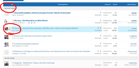

zcover schrieb:
wäre wieder schön.
Der ist gepinnt:
Oder versteh ich Dich falsch?
Gruß von hagex
Reaktionen: ooo
