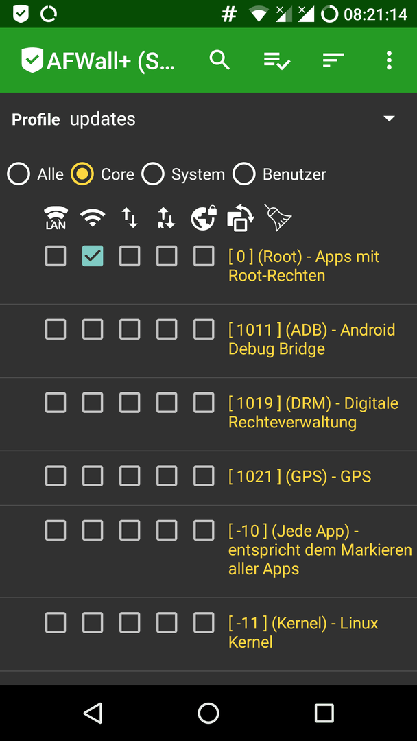

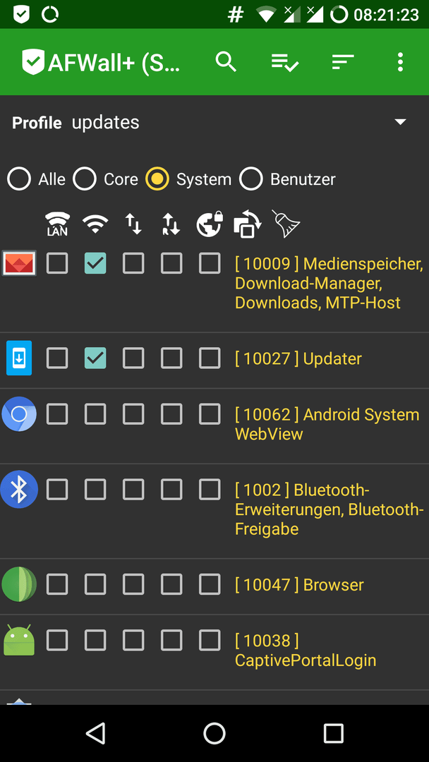

Absolutes Minimum für LineageOS-OTA-Updates über W-LAN (siehe Screenshots):
_
_

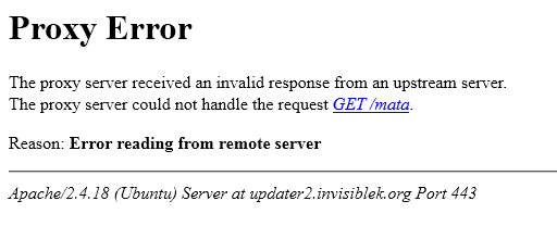

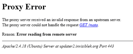

Dr.Now schrieb:
aber der eingebaute Updater funktierte vorgestern noch
Vielleicht ist der Update-Server gestört/down und es liegt nicht am Device?
___
Ah, ok, sehe gerade, dass du das bereits gecheckt hast ...
___
Edit:
Der Dev-Server von invisiblek @ xda ist schon da, aber das mata-Subdirectory für die Updates iwie nicht ...
Yay, updater.invisiblek.org is up. // isitup.org
Reaktionen: zcover
