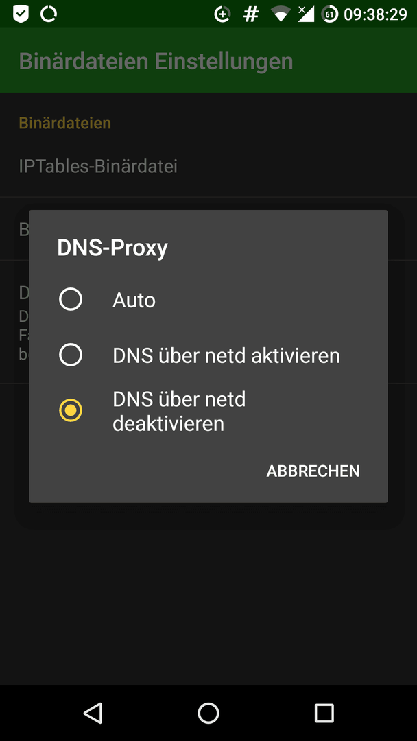

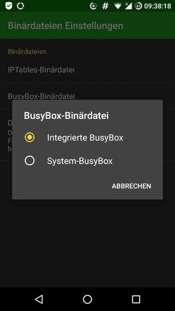

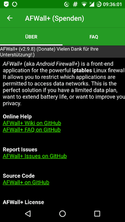

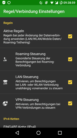

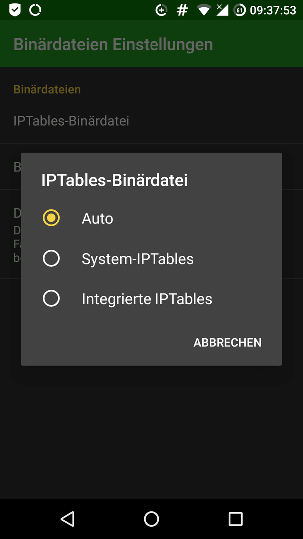

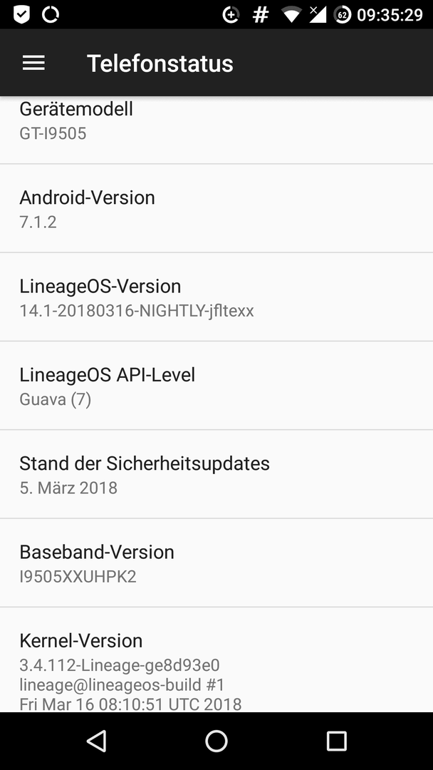

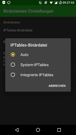

@Mumford - Hat ein wenig gedauert ...
Kollege mit SGS4 GT-I9505 - LineageOS 14.1 (official) @ 2018-03-16, rooted via su-Add-On, AFWall+ 2.9.8 Donate:
Siehe Screenshots für Settings und File Locations, root-Filemanager benutzen
.zip-File enthält auf dem SGS4 funktionierende Custom Scripts - kommen nach /system/xbin/
(Mit /data/local/ gibt es Fehler, root war weg, nach-rooten ist vielleicht nicht schlecht)
Edit: Nach einem (OTA-)Update der ROM kann es sein, dass die Scripte unter /system/xbin/ wieder weg sind. - Also überprüfen und neu kopieren, falls sie fehlen ...

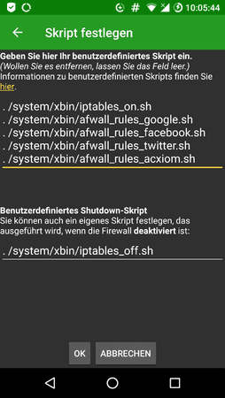

Habe es mal gewagt und deine Scripte und IPTables + eine von der Entwicklerseite in die AFWall eingebunden. LOS15.1 hat einen Schnellstart hingelegt und Root war weg. Habe jetzt erstmal wieder gerootet und muss schauen ob es dann funktioniert. Ansonsten hilft wohl nur löschen. Backup....hätte ich wohl vorher machen sollen :blink:
@Mumford @Dr.Now
Habt ihr bei der Eingabe unter "Skript festlegen" den Punkt am Anfang und den ersten Slash in jeder Zeile mit einem Leerzeichen abgetrennt?
Also so:
<dot><space><slash>path/to/script.sh
. /path/to/script.sh​

In Ergänzung zu Post #632 habe ich das ASN-Skript von maloe mit weniger ASNs (Google, Facebook, Twitter, Acxiom) mit der aktuellen Version 0.7.4 neu erstellt.
Ansonsten funktioniert es, wie zuvor beschrieben, einwandfrei. Den Konsolen-Output habe ich für Interessierte ebenfalls hier hochgeladen.

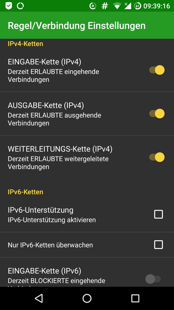

IPv6 Unterstützung oder nur IPv6-Ketten überwachen anhaken, oder nichts von alldem?

nichts von alldem
(in den Kuketz-Scripts wird IPv6 sowieso deaktiviert)
