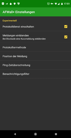

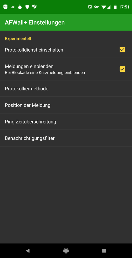

Hast du die ANzeige in der AFWall+ aktiviert die dir anzeigt was geblockt wird?
Wie geht das mit der Anzeige der von AFWall+ der geblockten Anwendungen genau?
Wonach sollte ich da schauen?
Der ProfiAfWall+-user bin ich nicht.
Unter Einstellungen/Experimentell findest du "Meldungen einblenden"

Sorry, natürlich im Reiter Protokolle. Screenshot der Donate-Verion aus dem FDroid-Store

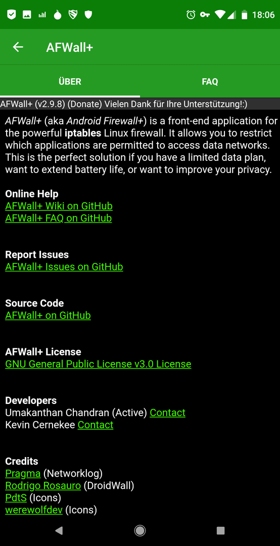

Gestern habe ich AfWall+ (v.2.9.8) (Donate) aus einer Quelle die man nicht verwenden sollte getestet.
Da gibt es keine Probleme, funktionierte Out of the Box, so wie früher.
Zusätzlich kann man sich Anwendungsprotokolle analog der App Network Log anzeigen lassen.
Ob der Entwickler absichtilich Probleme in die AFWall+ v.(2.9.8) aus F-Droid eingebaut hat?
ukanth/afwall
Bei den Credits ist Pragma (Networklog) aufgeführt, ist das der Entwickler von dem alten "Network Log" was nur noch in F-Droid Archive geführt wird?

Völlig verunsichtert bin ich, AfWall+ F-Droid Version verwenden, AfWall+ (Donate Version) verwenden?
Mich ärgert es extremst, wenn mit Absicht zusätzlich unbekannte Fehler eingebaut worden sind.
