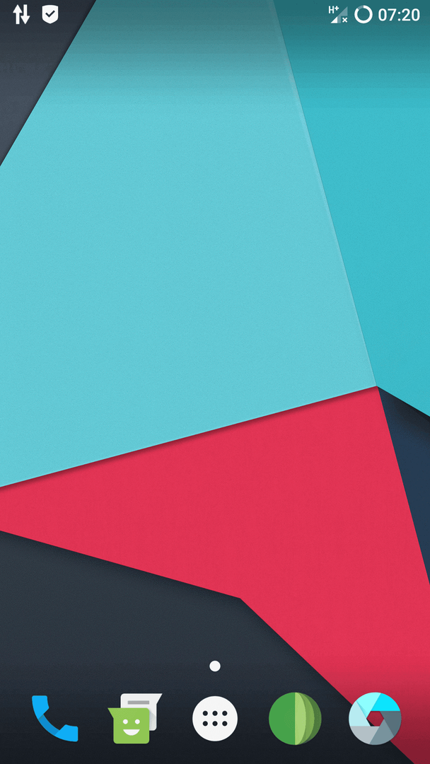

Ok, habe alles nach Anleitung gemcht, hat alles geklappt. Aber jetzt habe ich ein kleines "x" beim Netzicon. Ich kann SMS schicken und empfangen, sowie telefonieren. Dennoch bin ich leicht beunruhigt. Kann mir das wer erklären / lösen?

Android nutzt seine eigenen Server, um zu prüfen, ob eine Internet-Verbindung besteht. Da diese blockiert werden, wenn man sich an die Konfiguration hier hält, schlägt die Überprüfung fehl.
Wurde etwas genauer weiter vorn im Thread beschrieben.
Du hast eine Lineage 14.1 ROM installiert. Das Folgende gilt nur für eine LineageOS-ROM.
Nur mit LineageOS-Bordmitteln (14.1) und bereits gerootet (z. B. mit installiertem zur ROM passendem su-Add-on von hier):
(Falls noch nicht erfolgt):
  • Einstellungen > Über das Telefon > 7 x auf Build-Nummer tippen
  • Einstellungen > Entwickleroptionen > Root-Zugriff > Nur Apps (oder Apps und ADB)
  • Einstellungen > Entwickleroptionen > Lokales Terminal > aktivieren
Dann:
  • Apps > Terminal > starten
Eingabe (eventuelle Anfrage auf Root-Zugriff positiv bestätigen):
Code:
su
settings put global captive_portal_mode 0
reboot
Wenn "reboot" das Gerät nicht neu startet, das Gerät einmal aus und wieder an schalten.
Danach kann man sich aber evtl. nicht mehr in fremde öffentliche WLANs einbuchen, die ein Login benötigen. - Das WLAN bei Freunden etc. ist damit nicht gemeint. - Diese privaten WLANs funktionieren i. d. R. weiterhin.
Zurücksetzen kann man das genauso, wie oben beschrieben, gibt dann aber anstatt der "0" eine "1" ein.

Ein (evtl. anderes) "x" bei deinem Mobilfunk-Symbol kann auch angezeigt werden, wenn du die "Mobilen Daten" deaktiviert hast, um dich auf diesen Umstand hinzuweisen ...
Ok, hat funktioniert. Danke sehr. Aber ich verstehe den Befehl noch nciht so ganz. Dieser Check soll sicher stellen, dass ich Ziele im internet erreichen KANN. Aber wozu das? Genügt doch erstmal sich mit dem AP zu verbinden, oder?
(Die Unterdrückung der eigenen IP und des verwendeten Browsers leuchtet mir ein.)
Der Befehl sorgt dafür, dass sich dein Phone nicht zu einer Google-IP (als Test) verbindet, um heraus zu finden, ob es in das Internet kann oder in einem sogenannten Captive Portal "gefangen" ist (= lokales WLAN, zunächst ohne Zugang in das Internet; z. B. Bezahl-WLAN in einem Hotel). - Mit dem Befehl wird dieser Captive-Portal-Check abgeschaltet. - Ist der Test nicht abgeschaltet, denkt das Phone, dass es nicht in das Internet kann (aufgrund der AFWall+-Einstellungen bzw. Custom Script). - Ist der Test nicht abgeschaltet, hast du deswegen als optischen Indikator das "x" (was eine falsche Anzeige ist und dich verwirrt). - Durch das Abschalten wird der Test nicht durchgeführt und du siehst kein "x" mehr.
