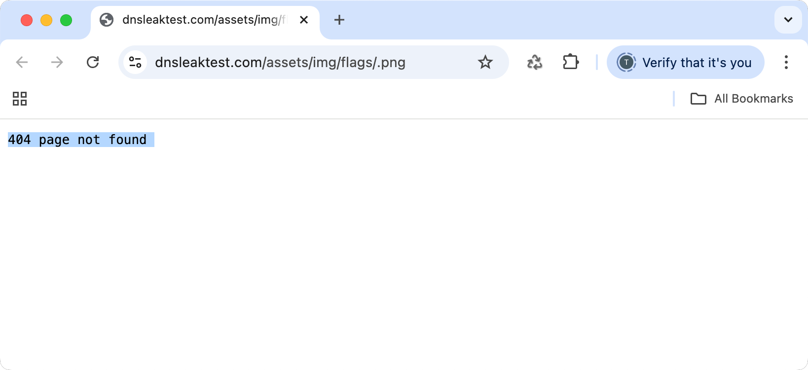

Sie geben gefälschte IP-Adressen heraus. Wenn eine Anfrage kommt, schaut der DNS nach, ob die Adresse auf der Blockliste steht. Sie gehen nicht auf die IP, sondern auf die ASN. Ergo wird der Provider geblockt.
Das kann man machen, aber jetzt wird's lustig:
Das Blocken ist sporadisch und irgendwie zufällig. Wenn der ASN geblockt ist, bekommt man keine Blockmeldung, sondern eine zufällige IP-Adresse. Das ist wirklich random, denn ich finde (noch) keine Logik dahinter.
Diese Zufallsadressen führen meistens zu einer 404-Fehlermeldung, aber auch gerne zu Malware-Servern!

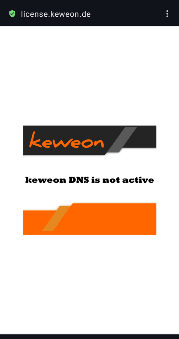

Deswegen hab ich halt versucht, mit deinen Testseiten etwas zu prüfen:
gab zunächst die Warnung vor nicht sicherer Seite (in Opera) und nach Bestätigung "Ich bin mir der Risiken bewusst" gab's die weiße Seite. So weit, so gut also... (oder auch nicht?)! 😟
Mit der Seite
https://licence.keweon.de/
gab es dann die Seite
Obwohl KeweonDNS definitiv lief.

Das mit der weißen Seite ist mehr oder weniger richtig, die sollte allerdings gleich kommen, wenn das Zertifikat installiert ist. Auch da wird sich die nächsten Wochen etwas ändern, denn das neue Zertifikat wird gewaltig limitiert, da das alte noch aus der "Zeit der Entwicklung" stammt. Das neue Zertifikat wird aus Sicherheitsgründen nur noch HTTPS absichern können, alles andere ist im Zertifikat komplett deaktiviert. Also, alles was geblockt wird, bekommt ein sauberes HTTPS, was - schon allein aus Sicherheitsgründen - essentiell wichtig ist, und vor allem, auch von der Performance her. Ansonsten kann das Zertifikat für nichts anderes mehr genutzt werden, nicht mal wenn der Key dazu geleakt wird.
Die anderen Gimmicks, sowas wie "keweonDNS an oder aus" und so, das geb ich zu, das hab ich alles etwas vernachlässigt, weil ich die Entwicklung anderen Dinge fokussieret habe. Du musst ja keweon sowieso schon manuell einrichten, von dem her sollte man dann eigentlich selbst wissen was man tut - hat damals kaum jemanden interessiert, war also sowieso nur mal so "Just for fun". Und da ich ja leider Farbenblind bin und Webseiten bauen so gar nicht mein Ding ist, steh ich halt bei sowas auch immer doof und alleine da wenn ich sowas mache. Ich kann andere Dinge, aber nicht solche Seiten bauen. Von dem her war mir das Feature dann auch egal, die "Webseite" war einfach - was ist die Steigerung von schlechtestens? ;)

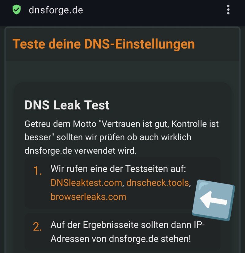

Also... dnsforge.de wird betrieben von:
Giebel IT / Stefan Giebel in Köln und ist ganz sicher nicht irgendeine "Hinterhof - Werkstatt" für Anfänger.
Über seine Seite (etwas weiter unten) sind diese Seiten zum Testen verlinkt:
Ich vertraue da schon auch seinen Ausführungen und dem Knowhow, was sich hinter seiner Firma verbirgt! So wie ich auch deinen Erklärungen immer Positives abgewinnen konnte. 🤓

Hinweis für Testende/Interessierte!
Der in meinem Bild in Post 407 gezeigte Ausschnitt von dnsforge.de zu den drei Testseiten:
  • Wir rufen eine der Testseiten auf: DNSleaktest.com, dnscheck.tools, browserleaks.com
  • Auf der Ergebnisseite sollten dann IP-Adressen von dnsforge.de stehen!
zeigt verlinkte Testseiten die nicht von dnsforge direkt stammen!!
Insofern werde ich mir nun den Hinweis von Torsten @MrT69 im Beitrag zuvor immer in Erinnerung rufen, sollte ich etwas zu DNS testen wollen. Wer eventuell weiterführende Infos zu den drei Testseiten hat, kann das ja gerne hier posten oder ggf. per PN eine Info schicken.

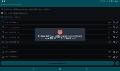

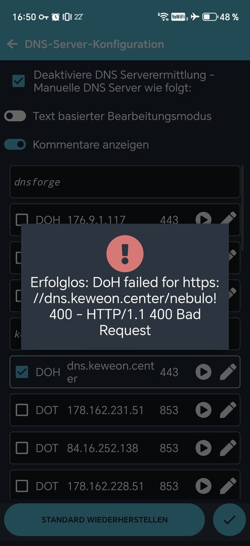

@MrT69 Moin, bezugnehmend auf pdnsf mit Keweon habe ich bei Nutzung von
Code:
[dns.keweon.center]::443::DOH::https://dns.keweon.center/nebulo
folgenden Fehler erhalten:
Darauf antwortete mir der Entwickler von pdnsf:
Das Problem liegt höchstwahrscheinlich darin, dass keweon http/1.1, das von pDNSf verwendet wird, nicht unterstützt.
Hilft dir das weiter damit eine Konfiguration mit pdnsf herstellbar ist?

@MrT69 wie kommen wir denn jetzt hier weiter?
Pdnsf benötigt für DoT oder DoH zusätzlich eine IPv4, IPv6 oder eine Domain.
Warum auch immer...
Mit der Domäne
Code:
DNS.keweon.center
klappt es schonmal nicht (richtig).
Alle mir bekannten IPv4-Adressen hatte ich dort bereits eingetragen, jedoch ohne Erfolg.
Bspw.
Code:
- 84.16.252.137
- 84.16.252.147
- 176.9.62.58
- 104.207.131.11
- 213.239.207.143
- 213.239.212.148
- 107.191.55.215
- 84.16.252.138
Also was könnte ich noch testen?
Reaktionen: MrT69
@orgshooter
Prüf das mal bitte OHNE IP Adresse. Laut pdnsf kann man auch den Hostnamen nutzen.
Also, statt der IP in der Config dns.keweon.center nutzen

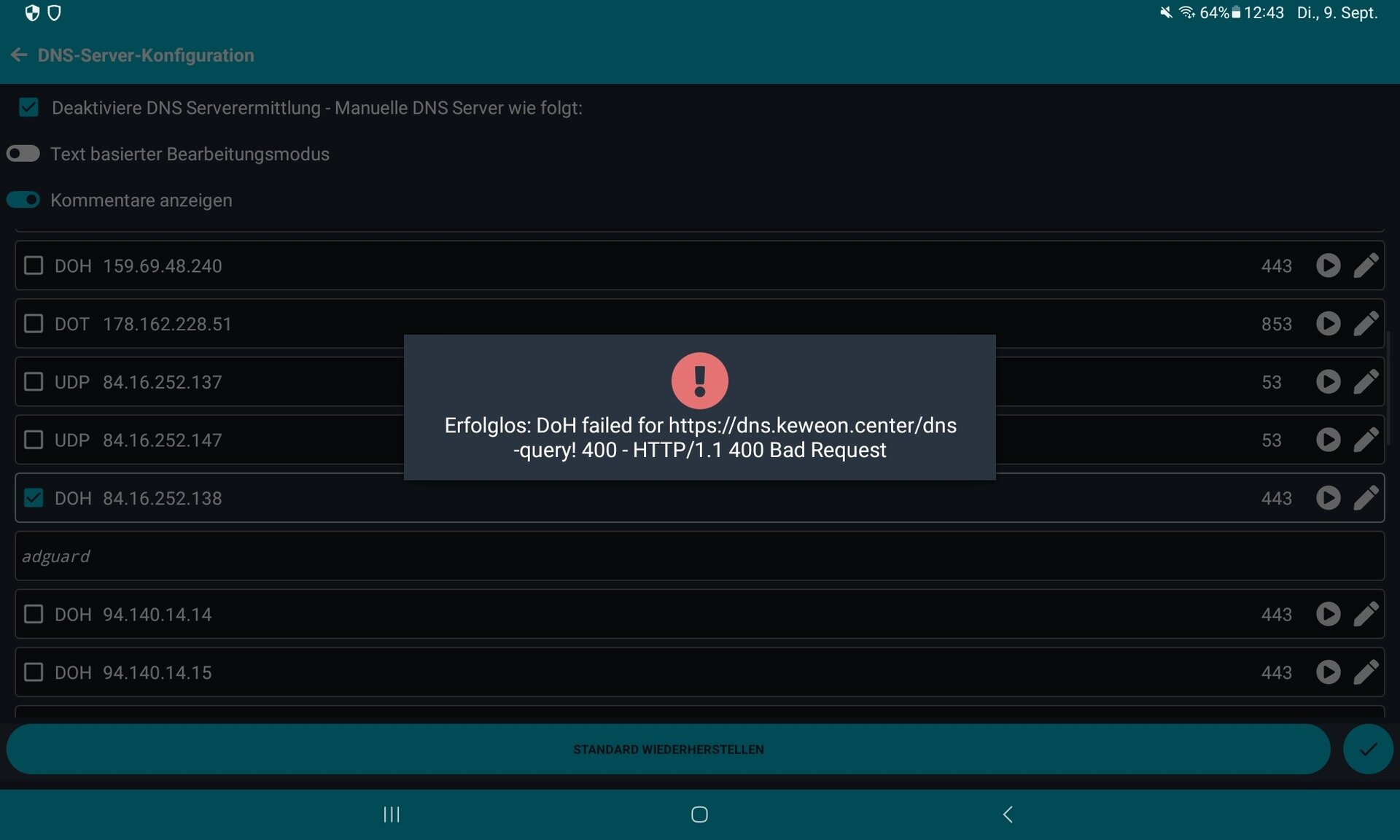

@MrT69 es sind keine Filter aktiv.
Starke Verzögerungen liegen auch vor mit:
Code:
[159.69.48.240]::443::DOH::https://dns.keweon.center/dns-query
Was durch Check in pdnsf auch möglich wäre.
Reaktionen: MrT69
Code:
[84.16.252.138]::443::DOH::https://dns.keweon.center/dns-query
@MrT69 mit dem vorangestellten erhalte ich:
...und mit
Code:
[84.16.252.138]::853::DOT::personaldnsfilter.keweon.center
folgende Fehlermeldung:
