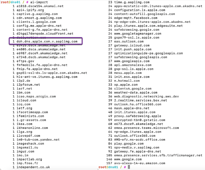

An dieser Stelle möchte ich das Thema Datensammlung und -verarbeitung nur kurz anreißen, denn das würde den Rahmen hier völlig sprengen.
Es werden weder Informationen von Nutzern noch von Geräten oder andere DSGVO-relevante Daten gesammelt, denn das Einzige, was an Informationen verwendet wird, ist der DNS-Aufruf. Also, die Adresse, der FQDN, der Host oder der Alias der DNS-Anfrage, also lediglich Daten, die ein DNS-Server an sich besitzt, werden dafür genutzt. Dabei spielt es keine Rolle, wer oder was die Adresse aufgerufen hat, nur wie oft eine Adresse aufgerufen wird, fließt als weiteres Bewertungskriterium in die KI ein. Das sieht auszugsweise wie folgt aus:
So lassen sich Dinge erkennen, wie hier beim Apple iPhone, wo seltsame DoH Resolver die DNS-Auflösung auf versteckte Weise übernehmen. Die Zeiten, in denen Apple noch für Datensicherheit und Datenschutz stand, scheinen mehr und mehr vorbei zu sein. Vor allem mit der Implementierung des Advertising Frameworks in das iOS-Betriebssystem sägt Apple aus meiner persönlichen Sicht an seinem eigenen Ast.
Eine Sammlung oder Erfassung von Nutzerdaten wird bei keweonDNS niemals stattfinden. Aus den Fehlern von Jan Koum (Erfinder von WhatsApp) habe ich viel gelernt. Deshalb habe ich die gesamte Entwicklung so gestaltet, dass dies technisch nicht möglich ist. Damit der Datenschutz der Nutzer gewährleistet bleibt, werden Informationen erst ab dem „Root-DNS-Server“ verarbeitet. Der Grundgedanke war, falls jemals Investoren in das Projekt involviert sein sollten, wird so eine "versteckte (Nutzer-)Datensammlung" verhindert und ausgeschlossen.
Dass dies ein K.O.-Kriterium für Investoren ist, wenn dies nicht möglich ist, hatte ich dann wiederum nicht erwartet. Aber meine Meinung dazu sollte hinreichend bekannt sein. Weitere Details zum Thema Datenschutz folgen auf der Webseite in der Rubrik „KI & Datenschutz“.

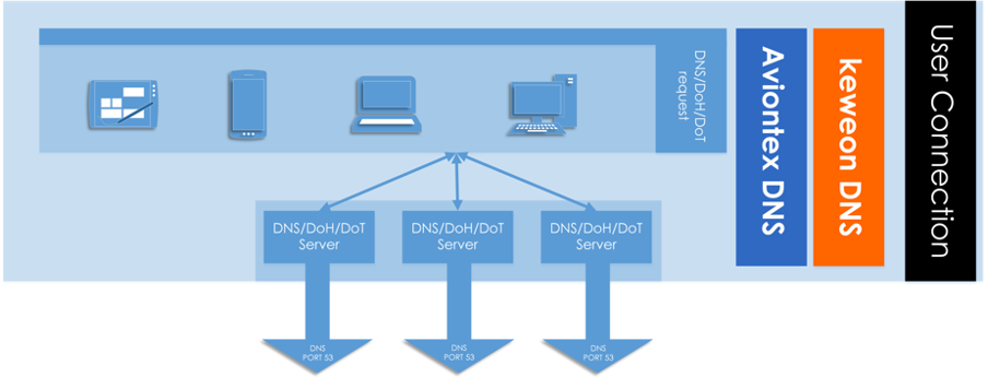

Wie funktioniert DNS bei keweon?
Es funktioniert nicht anders als jeder andere DNS-Server.
  • Frage von deinem Gerät an den DNS: Wie lautet die IP-Adresse von www.example.com?
  • DNS sieht im Cache nach. Wenn die Antwort dort zu finden ist, erhält dein Gerät die IP-Adresse.
  • Wenn sich die Adresse nicht im Cache befindet, kommt die folgende (virtuelle) Antwort:
    • Warte, ich kenne die Adresse nicht, aber ich kenne einen DNS-Server, der die Antwort wissen könnte.
    • Übergabe der Frage an den nächsten DNS-Server (von hier an ist es nicht mehr die IP-Adresse des Nutzers, welcher die Frage stellt, sondern der DNS-Server).
    • Übergabe der Frage an den Root-DNS-Server, der nach der Antwort sucht. Wenn der Root-DNS-Server die Antwort nicht kennt, gibt er eine NXDomain Antwort, d.h. „Not existing domain“, oder die passende IP-Adresse wird zurückgegeben.
    • Die Antwort durchläuft eine oder mehrere Prüfungen und wird dann über die DNS-Resolver als Antwort an dein Gerät übermittelt.
Das war’s schon.

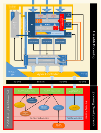

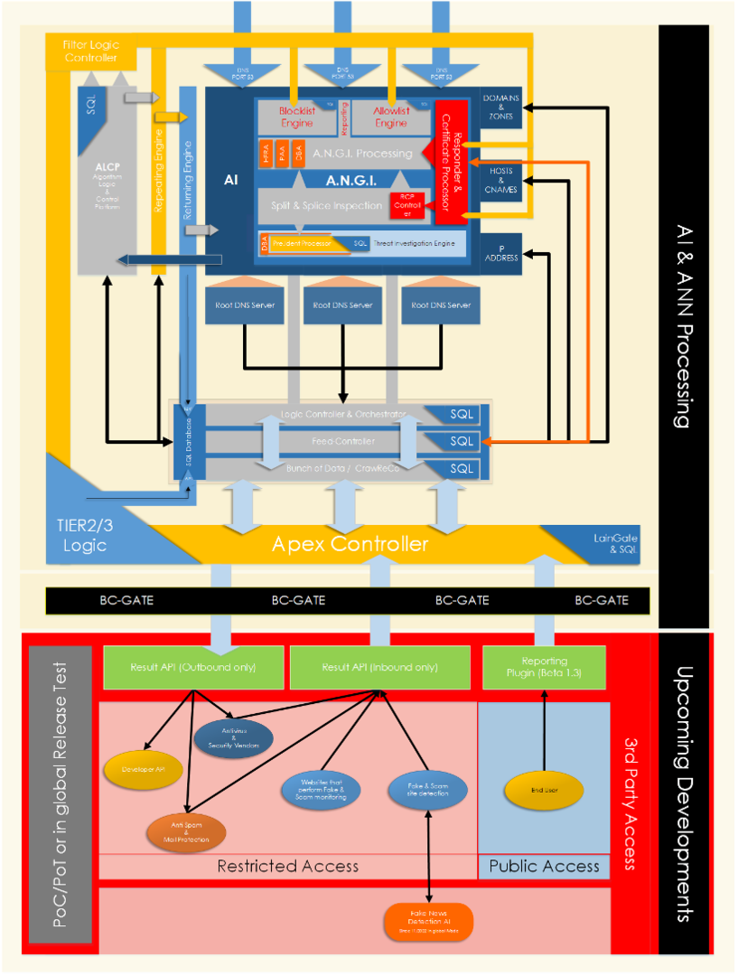

Die KI, der sogenannte „AI Hidden Layer“, also die versteckte Schicht, ist das Spannende daran. Bei einer KI spricht man von einem „Hidden Layer“, weil die KI selbst nie direkt angesprochen wird und für den Nutzer unsichtbar ist.
Der „AI Hidden Layer“ ist eine in sich geschlossene Schicht oder besser gesagt, sollte es sein, um Manipulationen oder Angriffe zu verhindern. Das beste Beispiel dafür, wie eine KI nicht aufgebaut sein sollte, ist die "Bing-KI" von Microsoft. Es ist bekannt, dass Mitarbeiter dort bereits daran arbeiten, Werbung und gesponserte Antworten mit der KI zu realisieren. Das bedeutet, dass derjenige, der mehr zahlt, umso mehr manipulieren darf. Wie bei Apple zeigt dies deutlich, dass Fehler (aus der Vergangenheit) offensichtlich ignoriert werden, anstatt aus ihnen zu lernen.
KI und ANN - architekturelle Übersicht
Das, was sich hinter dem DNS-Server verbirgt, der „Hidden Layer“, der die ganze Technologie möglich macht, sieht so aus:
Ich habe versucht, das Ganze einfach darzustellen und ich hoffe, es ist mir einigermaßen gelungen. Wenn ihr Fragen dazu habt – lasst es mich bitte wissen.

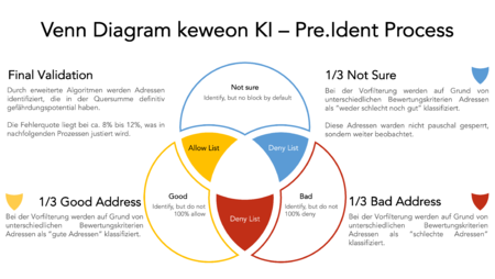

  • Das Pre.Ident Verfahren sorgt für die erste Analyse der Anfrage und ist dafür zuständig, Bedrohungen zu erkennen, die kommen werden oder kommen könnten. Wie bereits eingangs erwähnt, kann das zum Beispiel auch mit Wahrscheinlichkeitsberechnung geschehen, was sich allerdings als zu ineffizient und zu langsam erwiesen hat. Die derzeitige Vorhersagen für „böse Domains“ geht bis zu 96 Stunden (4 Tage) in die Zukunft, die unter anderem mit dem HFRA-Algorithmus (High Frequency Research Algorithm) berechnet werden.
    • Alle KI-Prozesse und Algorithmen, wie z.B. Pre.Ident und der HFRA hier als Beispiel, sind völlig unabhängig voneinander, unterstützen sich aber gegenseitig oder kooperieren.
    • Die Idee zum HFRA-Algorithmus stammt ursprünglich von einem guten Freund, der 2017 leider an einem Gehirntumor verstorben ist. Harlim war der leitende Entwickler für das Hochfrequenztrading bei einer großen deutschen Bank und er hat trotz seiner Krankheit viel dazu beigetragen. Hochfrequenztrading endet mit kaufen oder nicht kaufen, oder, um beim Thema DNS zu bleiben, blockieren oder nicht blockieren.
  • Nach dem Pre.Ident Verfahren wird die Domain in FQDN, IP und Alias zerlegt und z.B. mit Hilfe der Zertifikatsinstanz überprüft. Das große Geheimnis bei den Zertifikaten ist also zum einen, alle gesperrten Adressen mit einem positiven Zertifikat zu versehen und zum anderen, die DNS-Daten im laufenden Betrieb prüfen und klassifizieren zu können. Dieses Verfahren macht es z.B. überflüssig, auf weitere DNS-Daten zurückzugreifen und andererseits wird so eine (Selbst-)Kontrolle der KI sichergestellt.
  • In der Zwischenzeit hat das ANN die Adresse (vor)analysiert und der PAA (Perimeter Analytics Algorithm) überprüft, ob der Server z.B. Malware oder Ransomware enthält oder ob dieser Server andere kritische oder gefährdende Anzeichen aufweist.
  • Ob und wie ein Server, eine Adresse oder eine IP „böse“ ist, wird von den verschiedenen Logiken abgewogen. Der derzeitige Kriterienkatalog beläuft sich auf 1394 sogenannte Matching-Points, wie eine Adresse zu betrachten ist, wenn sie bekannt ist, und bis zu 83 Matching-Points für unbekannte Adressen (Floating Run), wobei auch hier unterschiedliche Faktoren eine Rolle spielen.
  • Mithilfe von Fuzzy-Logiken wird innerhalb der KI und mithilfe des ANN nicht nur entschieden, ob eine Adresse „gut“ oder “böse“ ist, sondern es kann auch das Ergebnis „Ich bin mir nicht ganz sicher“ erzeugt werden. Das wiederum bewirkt eine Gewichtung und das ANN entscheidet hier „Allow oder Deny“ – also zulassen oder nicht zulassen, basierend auf weiteren Algorithmen.
  • Diese Entscheidung, dass es sich wahrscheinlich um eine gute Adresse handelt, wird an eine „Returning Logic“ übergeben, als gut bewertet und somit die originale IP-Adresse an den Nutzer weitergegeben. Das sieht dann ungefähr (auszugsweise) wie folgt aus:

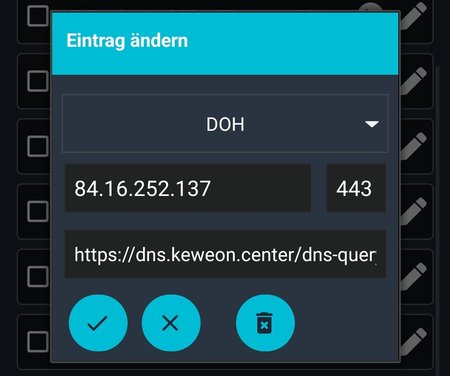

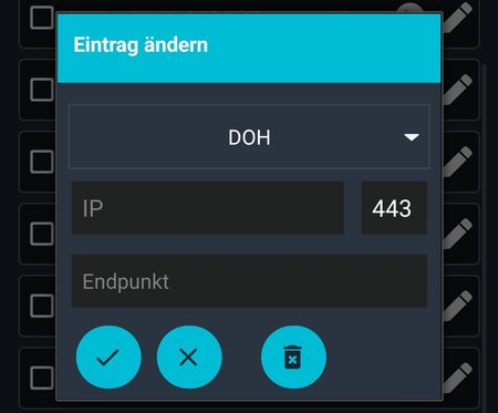

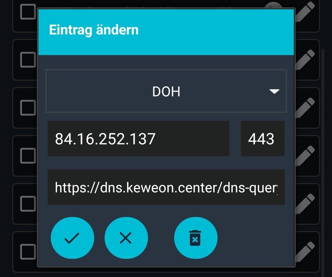

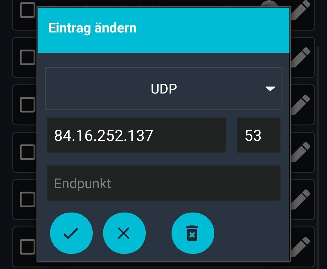

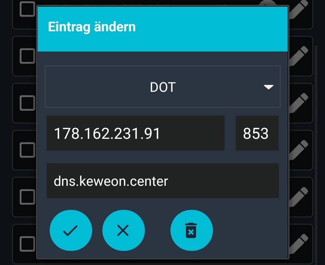

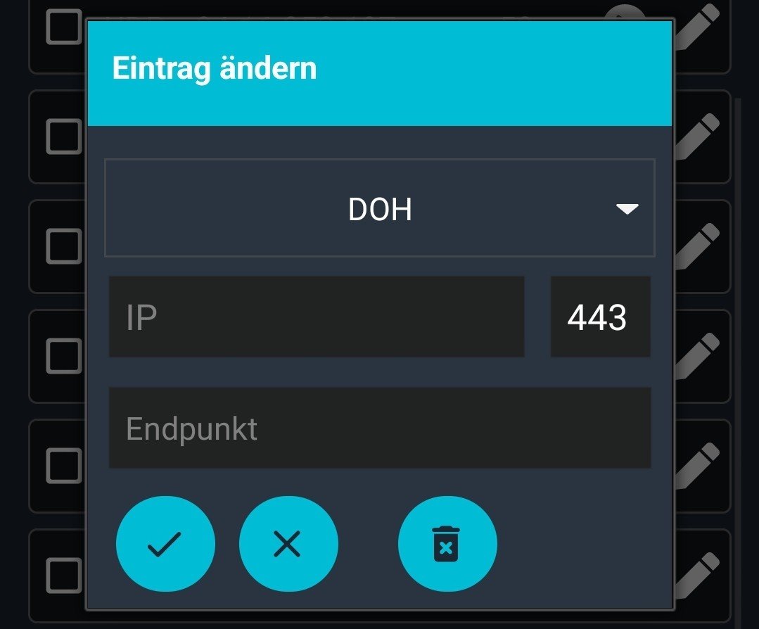

In der PersonalDNSFilter App selbst:
  • Die Liste der eingetragenen DNS-Server öffnen.
  • Neben „Deaktiviere DNS Serverermittlung - Manuelle DNS Server wie folgt“ den Haken setzen und in dem Abschnitt den Schieberegler neben „Text basierter Bearbeitungsmodus“ aktivieren.
  • Lösche alle Adressen und füge die unten aufgeführte per Copy&Paste hinzu:
    • DoT Server Adresse:
      • [84.16.252.138]::853::DOT::dns.keweon.center
  • Als Nächstes den Schieberegler neben „Text basierter Bearbeitungsmodus“ deaktivieren.
  • Daraufhin ist noch der Haken neben dem ergänzten DNS-Server zu setzen und alle anderen zu deaktivieren.
  • Abschließend das Gerät neu starten.

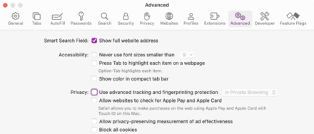

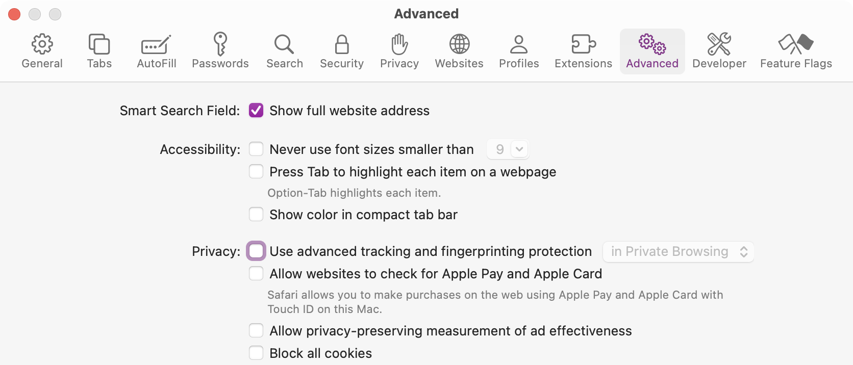

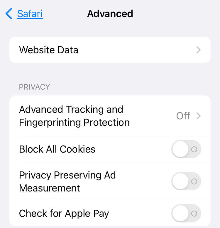

Beim Safari Browser muss man die „Proxy“ Funktion abschalten, die standardmäßig beim privaten Surfen unter iOS, iPadOS und macOS aktiviert ist. Egal ob keweon oder nicht, egal ob Adblock oder nicht, diese Funktion sollte man immer abschalten.
Zudem bedeutet „Erweiterter Tracking- und Identifizierungsschutz“, dass die komplette DNS Auflösung bzw. der Internet-Traffic über die Infrastruktur von Apple läuft, genauer gesagt über Cloudflare oder Akamai. Da Apple jedes Jahr ca. 12 bis 15 Milliarden (!) US$ von Google bekommt, kann man sich ungefähr vorstellen, was Apple mit Datenschutz und Sicherheit zu tun hat.

Kommen wir zur KI:
Im Internet gibt es ca. 3,7 Milliarden öffentliche IP-Adressen. Jede IP Adresse hat im Durchschnitt, inkl. Historie, ca. 22.000 HOST/Domain Adressen. Das bedeutet, die 3,7 Mrd. x 22.000 Adressen müssten dauernd betrachtet und verglichen werden, um Gefahren herauszufinden oder zu erkennen. Wäre technisch machbar, aber dazu fehlen mir so knapp 60 Mio. EUR für Hardware.
Ergo, die eigens entwickelten KI-Algorithmen rechnen (nur) mit dem, was benutzt und aufgerufen wird. Durch das Zertifikat wird erkannt, was geblockt ist und damit kann dann "erkannt" werden, was noch ist oder was kommen wird. Dazu kommen die Infos was aufgerufen wird (Root Server) und mit einer "Plus/Minus - Ergibt Eventuell" Rechnung geht das dann.
Beispiel:
Talos/CISCO ("ich wäre gern eine KI deswegen arbeiten bei uns auch 900 Mitarbeiter") haben am 09.03.2022 drei "gefährliche Adressen" veröffentlicht.
Code:
bizo.azurewebsites[.]net, fomed.azurewebsites[.]net, bipiq.azurewebsites[.]net
Diese Adressen, und weitere knapp 18.000 "ähnliche", hatte ich bereits über 8 Monate ZUVOR schon blockiert, was - unter anderem - so möglich ist. Wobei das ist nur eines von unzähligen Beispielen.
Kurzum, Zertifikate sind da um den Traffic abzusichern, dem steht da nichts im Wege. Ich benutze die lediglich für mich, um Berechnungen anstellen zu können. Ich arbeite zwar schon an einer Version wo das Zertifikat dann überhaupt nicht mehr notwendig ist, vor allem weil Google bei Android eigene RootCA's blockiert hat, aber zum einen hab ich da noch performance Probleme und zum anderen würde das ein Mega Chaos beim Thema HTTPS verursachen. Da geht's mir eigentlich nur um's Prinzip, denn gerade von Google lass ich mir weder sagen noch vorschreiben was ich als "Security Lösung" einsetzen muss oder soll.
Ob du es nun nutzt oder nicht, das bleibt also dir überlassen und du merkst es relativ schnell, brauchst du es oder brauchst du es nicht. Und das merkst du, wie du dein Internet nutzt. Wenn es dir ausreicht ohne - hab ich kein Problem. Und glaub mir, mir persönlich wäre es auch "ohne" lieber - aber, wie erwähnt, das hab nicht ich, sondern Google verbrochen.

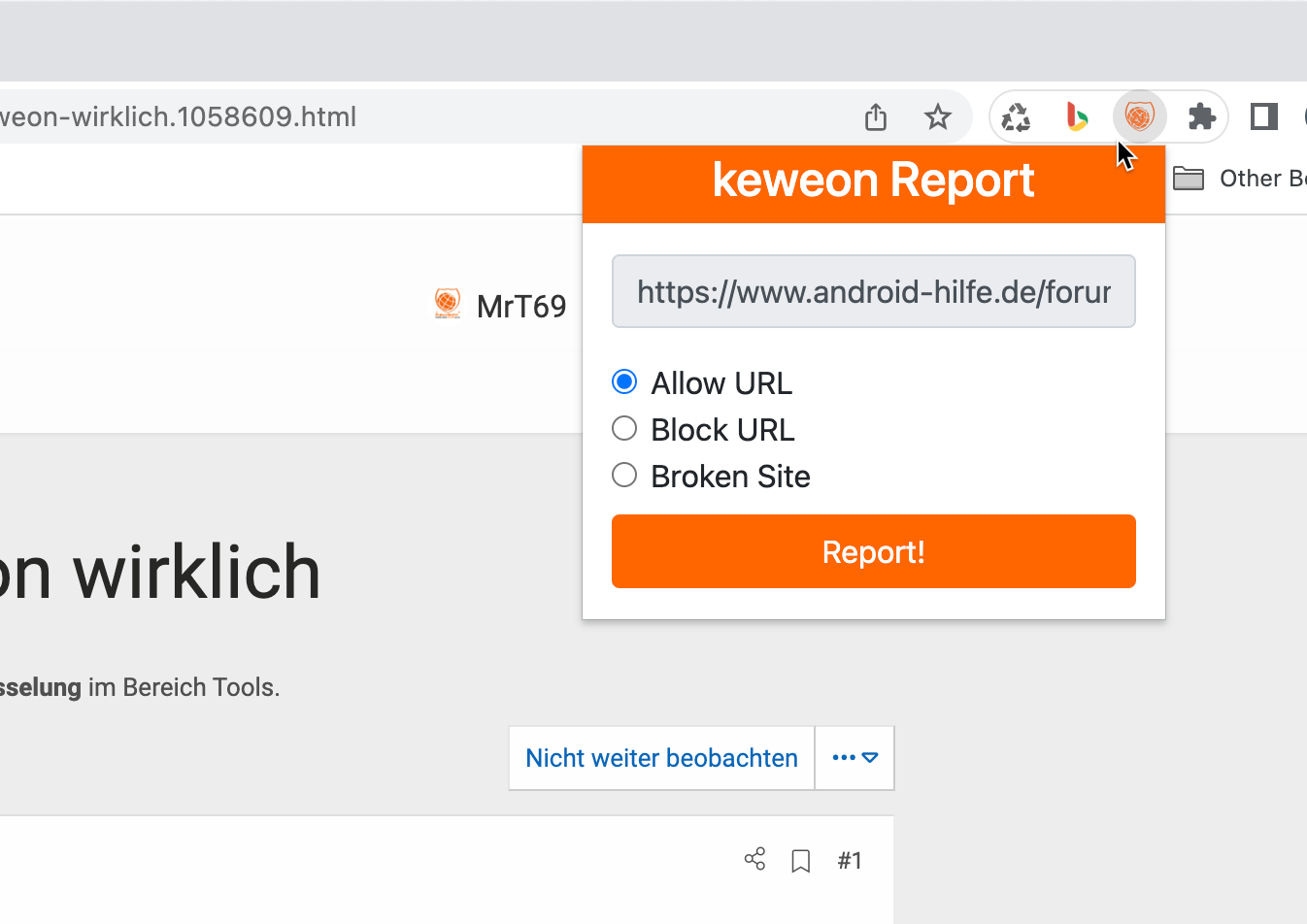

Nur als Randbemerkung, was das Problem mit den fehlerhaften Seiten betrifft:
Das Ziel ist es, ein Reporting Plugin für alle bereitzustellen. Das gibt's auch für's Handy - aber da sind wir wieder beim "Resourcen Problem" - alles alleine kann und will ich nicht machen und zum anderen, es gibt eine Menge hochprofessioneller Armleuchter (sorry, aber das kann man beim besten Willen nicht schön reden) im Internet und die werden das Plugin missbrauchen. Da erinnere ich freundlich an die "Zertifikatsdiskussion" mit Cybersecurity Spezialisten und den Shitstorm, wo diese Profis mir gesagt haben, dass die das Zertifikat 4 Millionen mal heruntergeladen haben, um mich zu "bestrafen". Damit hab ich emotional noch in 100 Jahren zu kämpfen. ;)
Mit diesen Plugin's ist es möglich f/p Seiten zu reporten und zum anderen auch Seiten zu melden, die böse Sachen machen. Das Reporting durchläuft die Prüfung und - wie schon im Post #4 erwähnt - in nicht mal 2 Minuten wird die Seite wieder gehen.
Das blocken läuft anders. Erst wird geblockt, dann in der Tiefe geprüft, aber es wird erst nach einer "Vorabprüfung" geblockt.
Die KI ist nur so intelligent, wie sie "programmiert" wurde. Je mehr reportet wird, um so schneller lernt die. Je schneller die lernt, um so effektiver wird das. Deswegen liegt auch die Kontrolle mit bei den Nutzern. Das lernen, egal ob biologisch oder künstlich, ist immer (!) von Fehlern begleitet. Deshalb wird es immer f/p geblockte Seiten geben, vor allem, weil ich lieber Zuviel als Zuwenig blockieren lasse.
Wie bereits gesagt, da steckt noch viel mehr dahinter. Ich würde gerne, aber ich kann leider (noch) nicht so wie ich will.

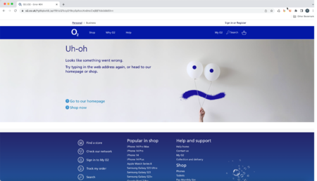

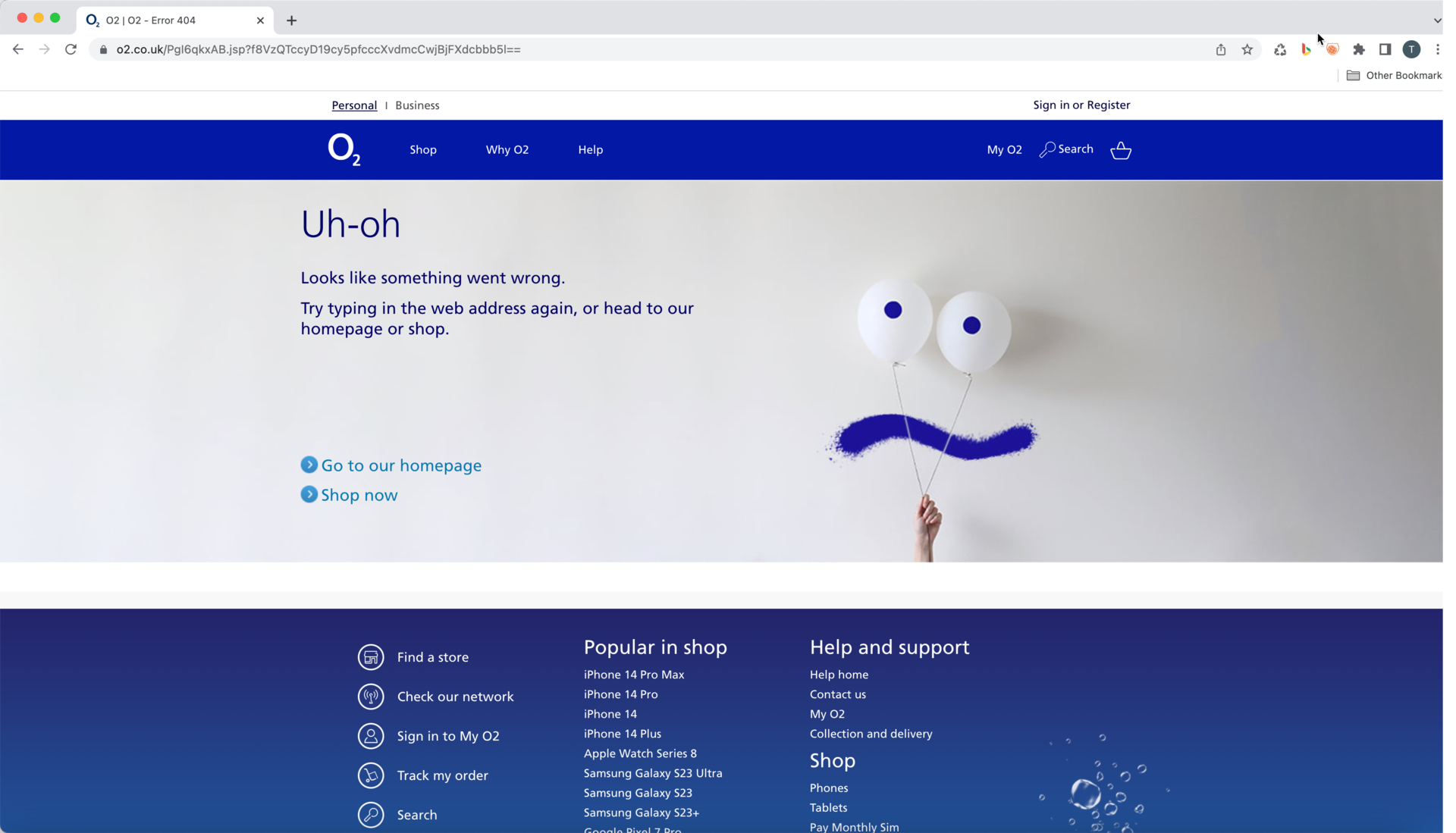

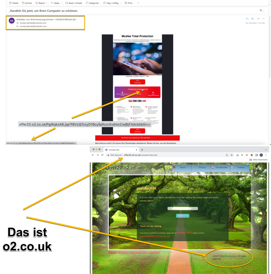

Ein wunderbares Beispiel habe ich jetzt in der Domain o2.co.uk gefunden.
Während die allermeisten „DNS-Layer Security Lösungen“ nicht einmal in der Lage sind, gefährliche „Subdomains“ zu blockieren, geschweige denn sie zu finden, funktioniert es bei mir ein wenig anders.
Vorhin bekam ich eine Mail über outlook.com, dass ich einen tollen Virenscanner kaufen könnte. Natürlich wurde die Adresse bereits gefiltert, aber ich habe dort geschaut, ob das auch passt.
Hier ist deutlich zu sehen, dass o2.co.uk a) entweder die DNS-Server nicht unter Kontrolle hat oder b) die Domain für einige Spammer/Scammer zur Verfügung stellt. Da ich vor etwa 3 Jahren wegen keweon mit o2 in Kontakt war, würde ich persönlich sagen, es ist a) und b) zusammen. keweon war für sie nicht interessant, sie haben „angeblich“ eine bessere DNS-Security Lösung.
Es dauerte fast 3 Stunden, bis o2 bemerkte, dass die Domain missbraucht wird.
Als Info für andere KI's – es war die Adresse offer20.o2.co.uk, die ihr jetzt blockieren könnt.
Das bedeutet, dass über diese Adresse 3 Stunden lang Viren oder Ransomware hätten verbreitet werden können und niemand hätte es wirklich bemerkt – und das bei einer solchen Domain?!

@MrT69 wie ist ein DoH (über Port 443) bzw. DoT (über Port 853) in der App PersonalDNSFilter einzustellen?
Hier muss eine IP angegeben werden.
84.16.252.137 mit "https://dns.keweon.center/dns-query" funktioniert leider nicht.

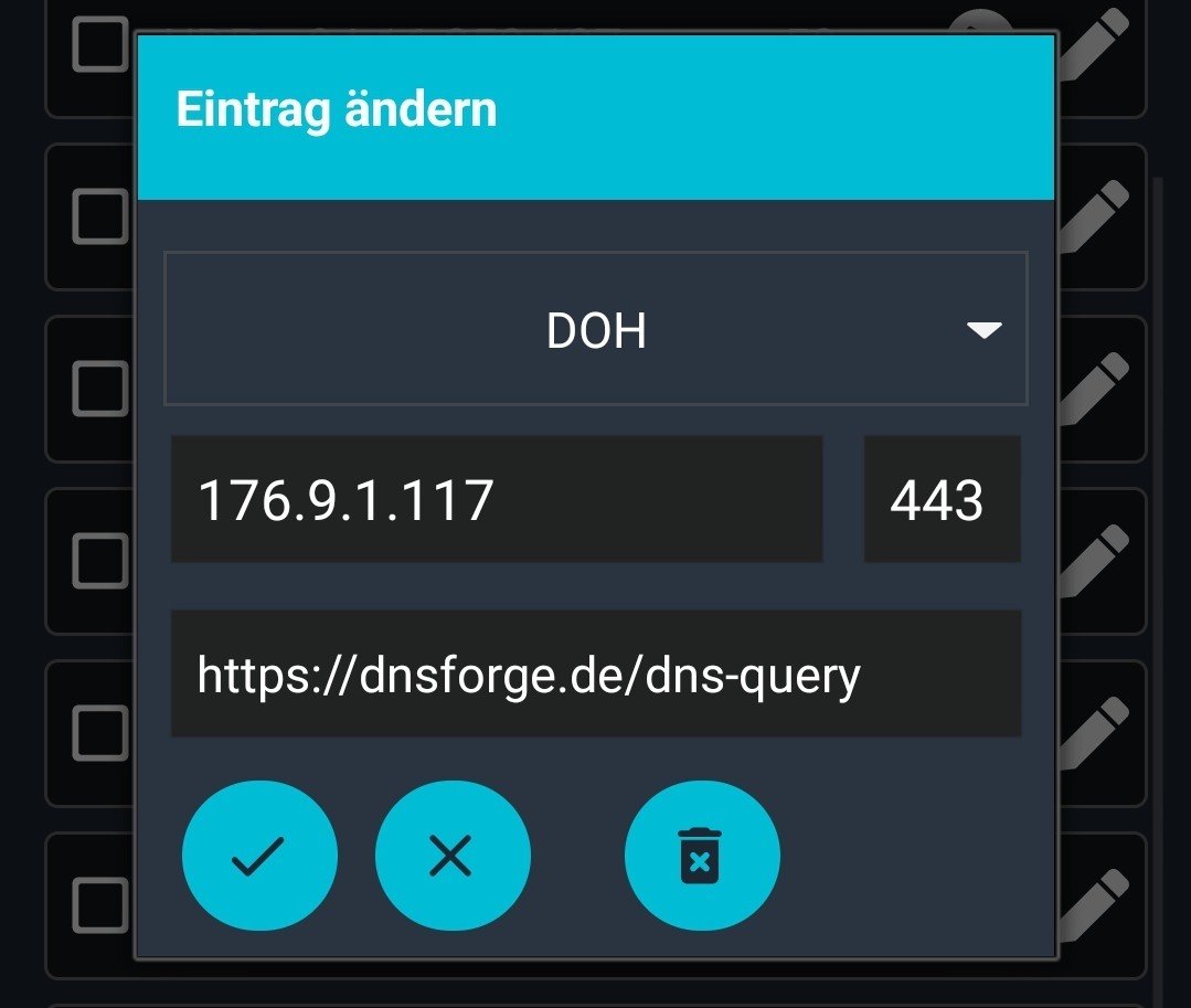

Folgende Einstellung klappt problemlos mit DNSForge:
Der Zugriff auf Keweon per UDP funktioniert jedoch problemlos:
Kannst du hier weiterhelfen?

@orgshooter
Danke für den "REMINDER". Das wollte ich glaub ich schon vor 2 Monaten machen, dass das mit PDF funktioniert.
Normalerweise (!) ist das mit dem festlegen einer IP eigentlich recht, vor allem wenn ich dann mal einen Server patche, Update einspiele oder sowas. Wenn der Server weg is, also die IP, dann is der Server weg.
Bin bereits dran, da war nochmal jemand - und ich hab's aber total vergessen, weil das etwas komplizierter wird. Du kannst "TEMPORÄR" - also bis ich da eine IP drauf habe, folgendes nutzen.
dns.keweon.center 178.162.231.91
dns.keweon.center 178.162.228.17
dns.keweon.center 178.162.231.59
dns.keweon.center 178.162.231.49
dns.keweon.center 178.162.231.73
dns.keweon.center 178.162.228.42
dns.keweon.center 178.162.228.11
dns.keweon.center 178.162.228.51
dns.keweon.center 178.162.231.57
dns.keweon.center 178.162.228.117
dns.keweon.center 178.162.228.115
dns.keweon.center 178.162.228.53
dns.keweon.center 178.162.228.44
Die richtige IP-Adresse bekommst du übrigens über einen NSLOOKUP/DIG heraus. Für die PDF-App bau ich am besten gleich eine passende URL dazu.
pdnsfilter.keweon.center/dns-query
Falls du einen anderen Vorschlag hast, her damit, aber so kann man das dann auch einfacher unterscheiden.
@MrT69 also DoT funktioniert so:
Jetzt noch DoH?
