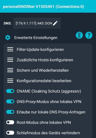

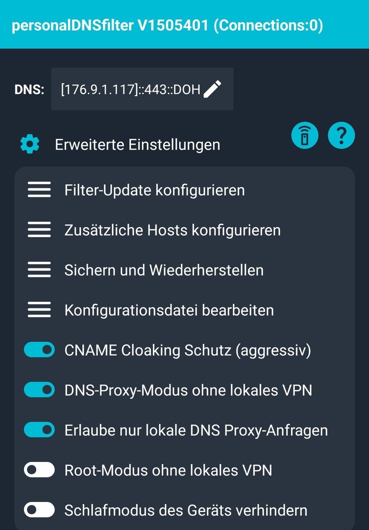

PersonalDNSFilter starten und folgende einstellen
Erweiterte Einstellungen:
x CNAME Cloaking Schutz (aggressiv)
x DNS-Proxy-Modus ohne lokales VPN
x Erlaube nur lokale DNS Proxy-Anfragen
- Root-Modus ohne lokales VPN
- Schlafmodus des Geräts verhindern

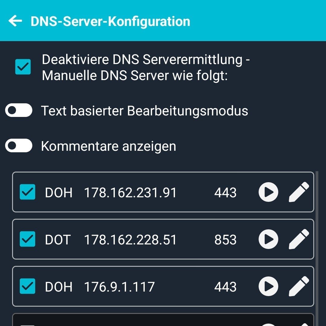

Auf die IP-Adresse des (vor-)eingestellten DNS-Server tippen, den Haken bei "Deaktivieren DNS Serverermittlung - Manuelle DNS Server wie folgt:"
und dort dann DoH- oder DoT-Server eintragen.

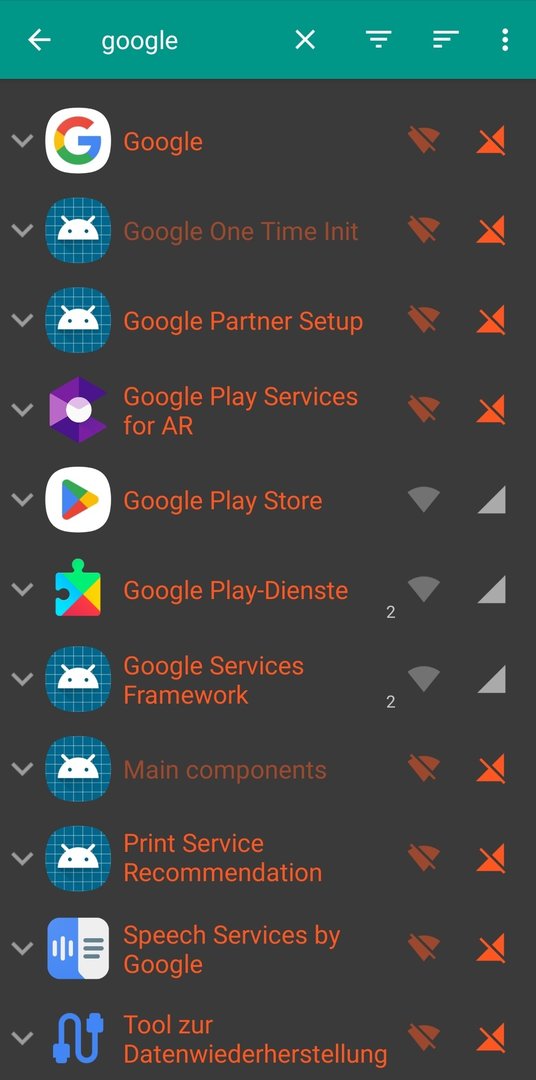

Heute Nacht hat mich eine Meldung geweckt: Modell-Aktualisierung für Hey Google Download fehlgeschlagen. Vermutlich blockiert irgend eine Netguardeinstellung den Download. Weiß jemand, welche?
@schnueppi die Meldung habe ich auch seit ein paar Tagen immer mal wieder.
Hast du VPN-Adressen aktiv?
Ich ja.
Ich habe jedoch noch nicht weiter erforscht, welche App diese Aktualisierung anstößt, da ich "Hey Google" gar nicht nutze.
Folgendes ist bei mir komplett geblockt:
Reaktionen: schnueppi
Ich hab schon lange die Google App deaktiviert (also auch die Suchleiste), nutze NetGuard (hab jedoch nur die Zusatzfunktion "Netzwerkverkehr filtern" erworben) und kenne keine solche Meldung. Daher vermute ich (auch wegen dem "Hey"), dass es mit der Google App zusammenhängt.
Habe DNS dnsforge.de und die Google-app in Netguard auch geblockt. Ich hatte Netguard heute auch mal ein paar Minuten ausgeschaltet. Vielleicht hat das zum Update gereicht und die Meldung kommt nicht mehr.
Reaktionen: iieksi und orgshooter
@iieksi davon gehe ich auch aus, da bei mir der Netzwerkzugriff von Google gesperrt ist.
Aber wegen der Google-Spracheingabe muss Google-App leider aktiv bleiben.
Reaktionen: iieksi

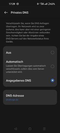

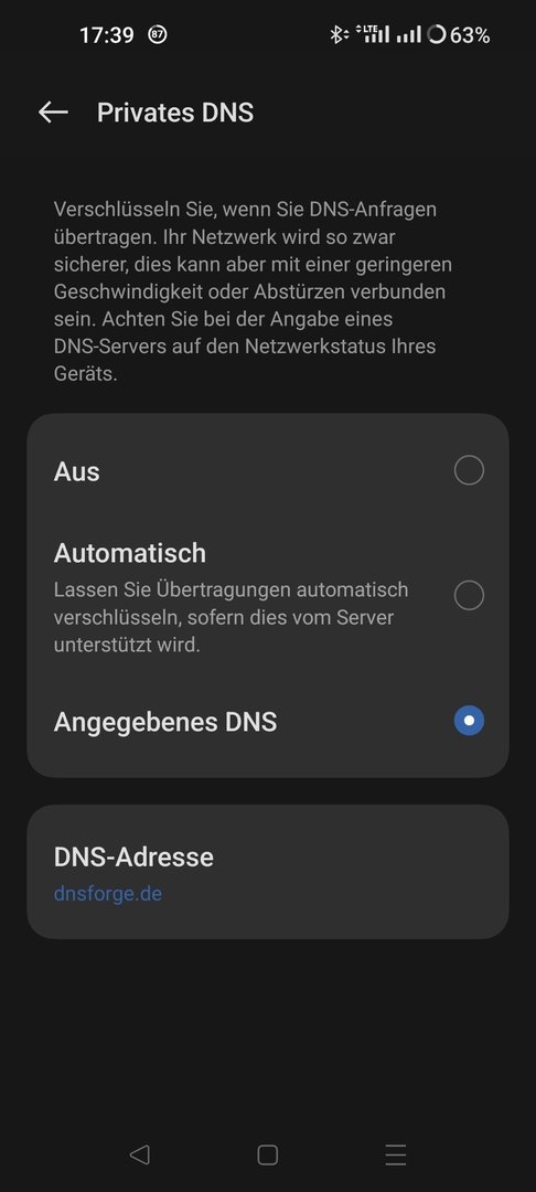

@KurtKnaller Habe die Android-Einstellung für dnsforge. damit läuft alles.
@orgshooter Danke. Super! Was verbirgt sich hinter den beiden auf dem Foto?
NACHTRAG: Ok, das ist dnsforge.de. Probiere ich jetzt mal...
Adguard ohne Filter meint ohne Porno, Verschwörung und was-es-sonst-noch gibt-Filter?
@schnueppi Unter dem oben von mir genannten Menüpunkt eingefügt?
@KurtKnaller
Unter Einstellungen/Verinden und teilen (hieß früher Netzwerk)/privates DNSScreenshot_2023-05-18-17-39-24-33_41a74ddf68be21faad2fbbb691b15143.jpg

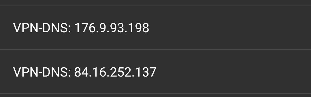

@schnueppi was hast du denn dann bei Netguard eingestellt, damit das PrivateDNS von Android funktioniert?
127.0.0.1 bei beiden VPN-DNS-Adressen?

Genau, wie orgshooter schreibt. Netguard ohne Filter. Nutze den privaten DNS seit Android 9, spater 10, 11,12 und jetzt 13. Mit dem Netguard-Filter hatte der Signal-Messenger und Satellite-Telefonie Probleme.
