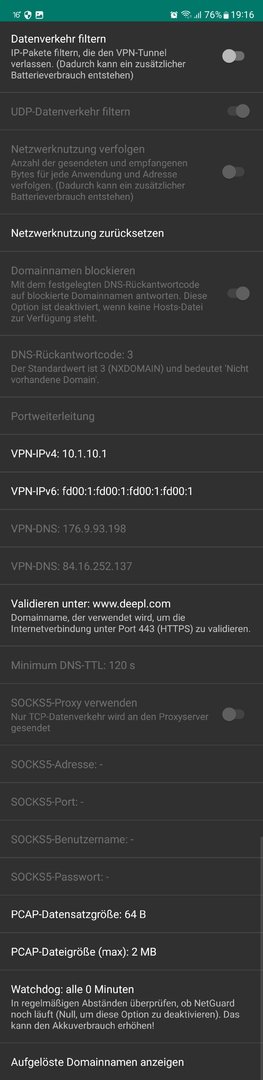

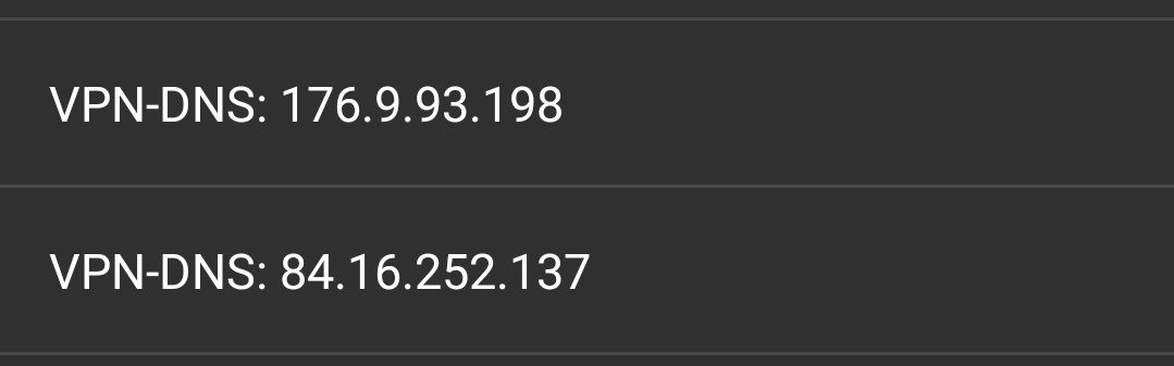

@KurtKnaller du trägst dort bspw. folgende IPv4-Adressen ein:
Ich habe die erstere jetzt sowohl unter VPN-DNS als auch (doppelt hält besser ;)) unter VPN-IPv4 eingetragen. Ist das richtig so?
Scheint auf jeden Fall auf den ersten Blick zu wirken, nur bei den Wetter-Apps sind immer noch die Platzhalter für die Ads da.

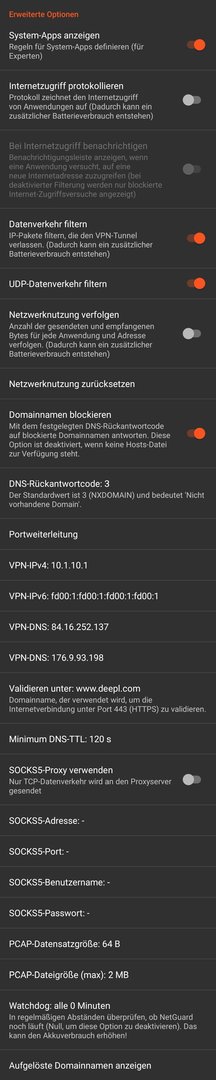

ich habe Netguard folgendermaßen konfiguriert, wenn ich nicht noch zusätzlich PersonalDNSFilter im "Non VPN-Modus" nutze:

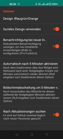

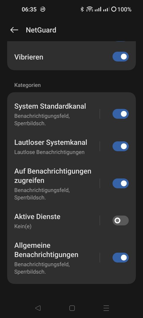

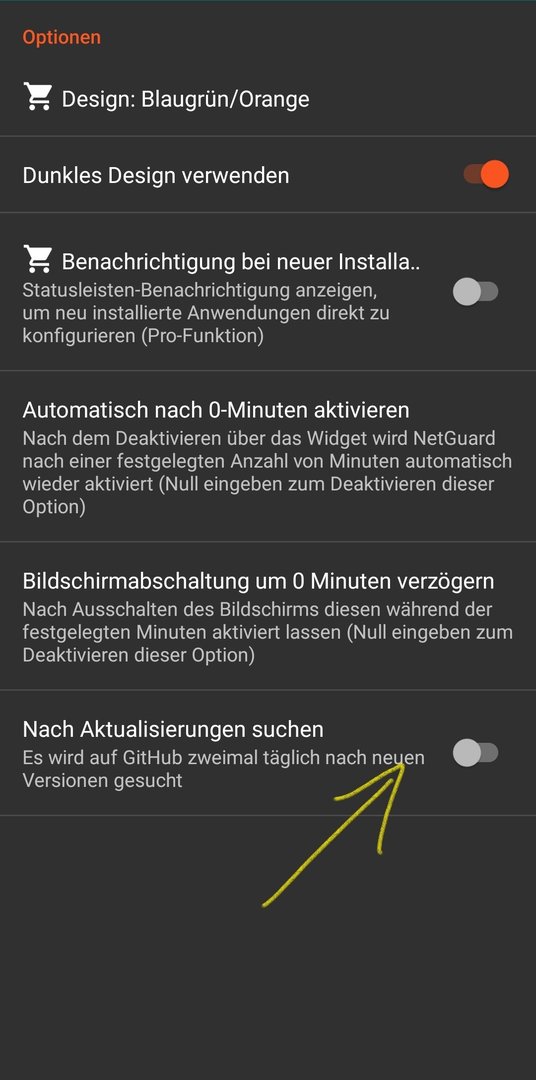

@KurtKnaller Unter Benachrichtigung in den Android-Einstellungen habe ich das eingestellt, wie auf dem Screenshot. Damit kam keine update-Benachrichtigung.

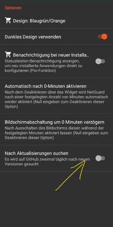

@schnueppi ne, du musst in NetGuard einstellen, das die App nach Updates suchen darf.
Einstellungen/Optionen/Nach Aktualisierungen suchen.
Reaktionen: schnueppi
@orgshooter Das ist ja an. Siehe meinen 2. Screenshot.
@schnueppi Ist bei mir etwas anders, vermutlich wg. A11, aber ansonsten habe ich diese Einstellungen genauso. Ausnahme: Aktive Dienste sind aktiv.

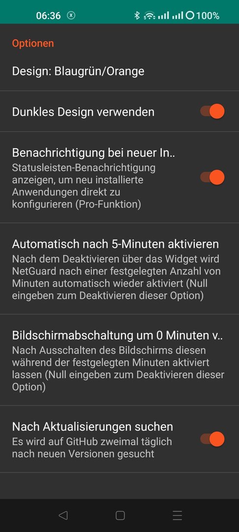

Was ich schon immer wissen wollte, aber nie zu fragen wagte:
Einstellungen - Optionen: Bildschirmabschaltung um x Minuten verzögern
Was soll das bewirken? Ich konnte keinerlei sichtbare Auswirkung feststellen.
@Pagnol Ich vermute, daß eine app, die von Netguard aus nur bei aktivem Bildschirm um soviel Minuten länger Netzzugang hat. Bei mir hat z.B. der Operabrowser nur Zugriff bei aktivem Bildschirm. Deswegen bricht ein Download im Hintergrund ab, wenn der Bildschirm ausgeht. Das könnte man mit dieser Einstellung wahrscheinlich verzögern.
Reaktionen: KurtKnaller und Pagnol
@schnueppi
Danke! Das ist es!
Ich habe die Geräte-Sprache mal auf Englisch umgestellt - und siehe da:
"keep screen on rules active" anstelle von: "diesen (Bildschirm) während der festgelegten Minuten aktiviert lassen."
Das ist schon einiges klarer. Die "rules" werden aktiv gehalten und nicht der Bildschirm.
Hätte eigentlich schneller draufkommen sollen. Die englischen Menüs haben mir nämlich auch früher schon ab und zu mehr Klarheit gebracht.
Reaktionen: KurtKnaller und schnueppi
