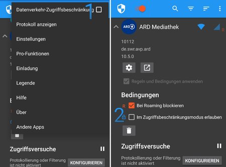

Versuch doch mal folgendes:
unter "1" die Datenverkehr-Zugriffsbeschränkung und dann ist es zunächst mal egal, was du unter "2" aktiv/inaktiv hast.
Einfach für den Start nur oben rechts mit den Symbolen für WLAN / mobile Daten arbeiten.
Ich hab beim zweiten Neustart mit Netguard zunächst alles in den Einstellungen auf blockiert gesetzt (WLAN & mobil) und dann nach & nach freigegeben, was ich aktiv benutze bzw. was Netguard direkt zur "Freigabe" anfragt. Oder gleich direkt so eingestellt, wie ich es mutmaßlich benutze/benötige. Also mobile Daten für die Mediathek aus u. WLAN an zum Beispiel. Oder Messenger und Mail für beides aktiv, hingegen Tastatur - App oder eine Kalender - App geblockt.

Nun mach einfach mal in den erweiterten Optionen den Punkt Datenverkehr filtern aus. Das ist nur für fortgeschrittene Anwender!
Die Datenverkehr Zugriffsbeschränkung ist an, Datenverkehr filtern ist aus.

Zum letzten Mal:
1. Datenverkehrs-Zugriffsbeschränkung (ganz oben rechts im Hauptfenster, die 3 Punkte): Aus
2. In den Standardeinstellungen Folgendes anhaken: "WLAN-blockieren", "Mobilfunk blockieren", "Bildschirm an Regeln" und "Roaming blockieren".
3. In der Einstellung der einzelnen Apps unter Zugriffsversuche - Konfigurieren: alle Häkchen weg.
4. In der Einstellung der einzelnen Apps unter Zugriffsversuche alle dort angezeigten Adressen zurücksetzen (langer Tap auf die Adresse). Dann die ganze Liste löschen durch Klick auf das Papierkorb-Icon.
5. Dann in der Einstellung der einzelnen Apps oben rechts (die beiden farbigen Icons) den gewünschten Zugriff auf WLAN und/oder Mobilefunk wählen (Grün = erlaubt / Orange = gesperrt). Alternativ dazu die Einstellungen etwas individueller unter Bedingungen vornehmen.
Dabei zeigt das grüne "Männchen" an, dass die Bildschirm-eingeschaltet-Option aktiv ist. Das orange "R" bedeutet Bei Roaming blockieren.
7. Die Option "Im Zugriffsbeschränkungsmodus erlauben" in der Einstellung der einzelnen Apps nicht aktivieren.
So! Bevor Du diese Punkte nicht exakt so abgearbeitet hast, werde ich mich hier nicht mehr äussern.
