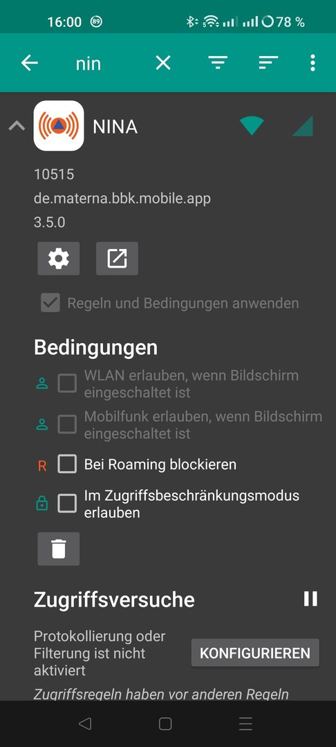

Nina geht bei mir durch.
ohne gesonderte Freigaben?
Nur die übliche Freigabe. Siehe Bild.
Reaktionen: pueh
hmmm, das sieht hier genauso aus...
Aber es wird auch keine Maps-Karte angezeigt, habe ich da vllt noch was weiteres geblocked?
ist die Datenverkehr-Zugriffsbeschränkung hinter dem 3-Punkt-Menü deaktiviert? Sonst muss der Zugriffsbeschränkungsmodus aktiviert werden.
Zum Testen kann die App auch vorbei geleitet werden, einfach das WLAN- und mobile Datensymbol deaktivieren und/oder "Regeln und Bedingungen" deaktivieren.
Aber eigentlich müsste in der Sperrliste für die App unter "Zugriffsversuche" zu sehen sein, was geblockt wurde. Kann unter "Internetzugriff" in den "Erweiterten Optionen " aktiviert werden.
