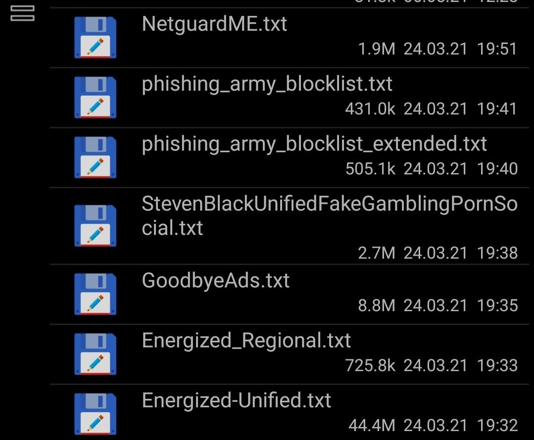

Hatte ich mal angefangen, da in der NetGuard-DB doppelte Einträge zu kennen Performanceeinbußen zur Folge haben!
Folgende hatte ich damals geladen:

An Hand des Änderungsdatums sieht man, wann ich das letzte Mal welche runtergeladen hatte.
Das war mir zu aufwändig, da ich dann in den entsprechenden Listen sicherlich noch einige Einträge hätte Löschen müssen.
Mir reicht DNS-Filterung aktuell.

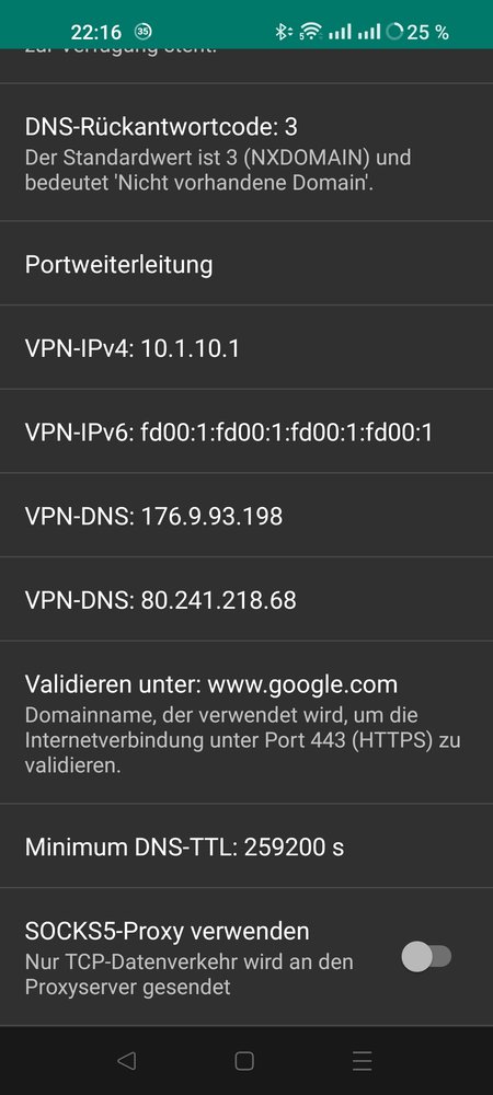

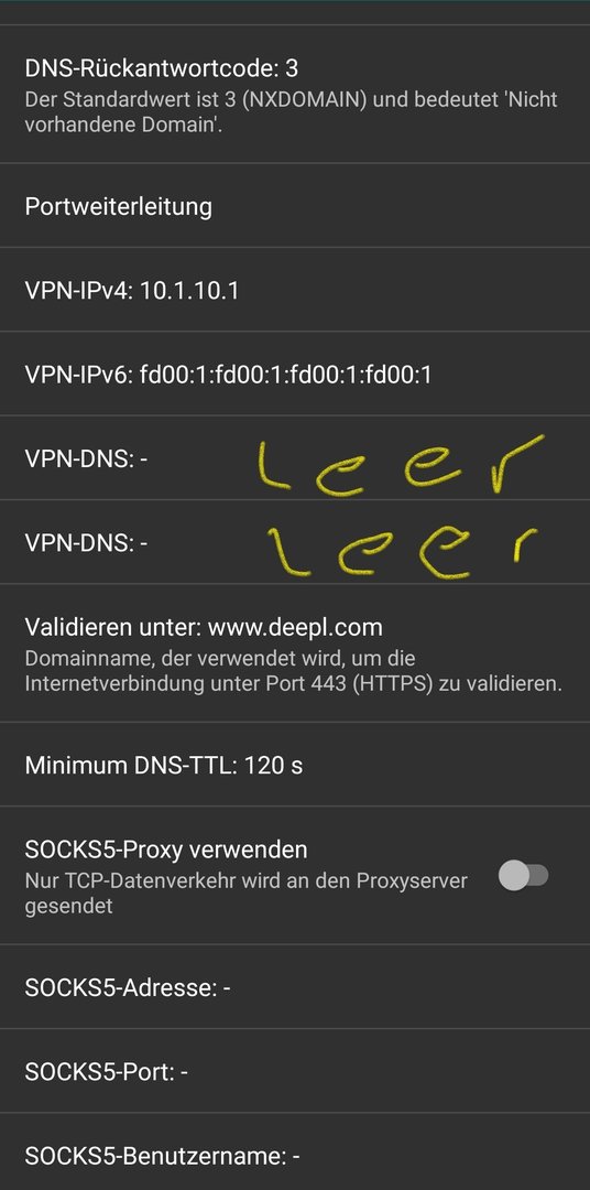

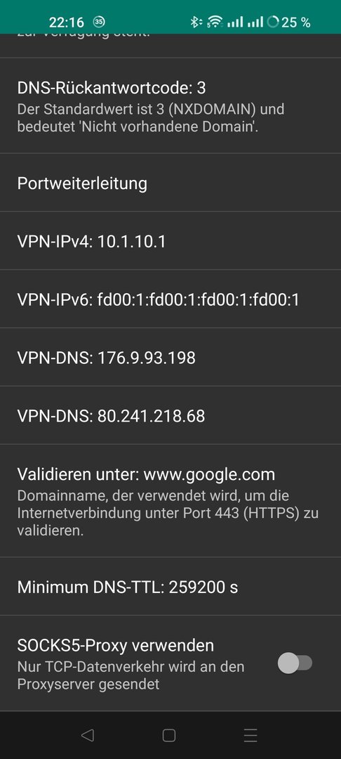

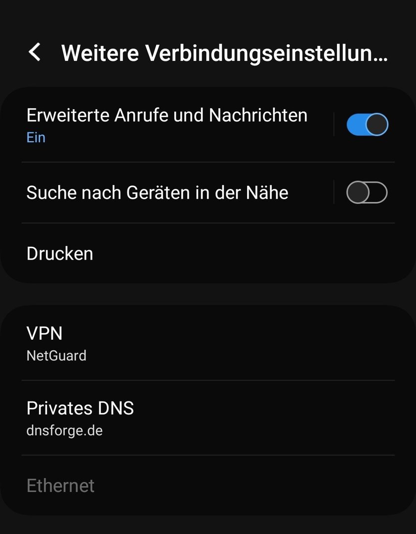

@orgshooter Nein.Er schrieb nichts weiter dazu. Ich habe dnsforge.de bei privatem DNS eingetragen. Bei den DNS-Einstellungen von Netguard auch (s. screenshot). Damit läufts. Datenfilterung muß allerdings aktiviert sein. Habe nach Deinen Hinweisen die leere Textdatei als Filterliste aktiv. Mit dnsleaktest.com wird der richtige DNS-Server angezeigt.

@schnueppi dann gehe nochmals in die Systemeinstellungen und prüfe, ob die Verbindung zum Privaten DNS hergestellt wird!

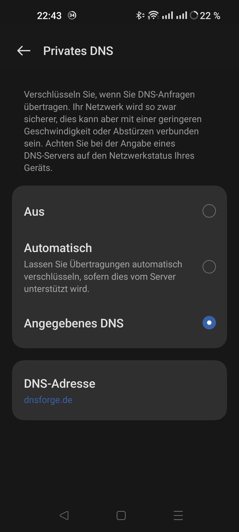

Bei mir klappt es am S20FE folgendermaßen:
Dann privates DNS:

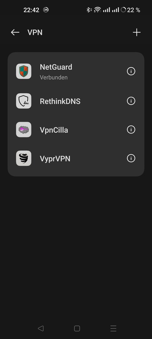

So sieht das bei mir aus

Welches Gerät?
@orgshooter Oneplus 8
Reaktionen: orgshooter
Dann geht wohl jede UI anders damit um.
