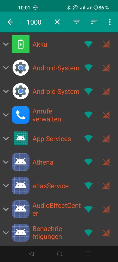

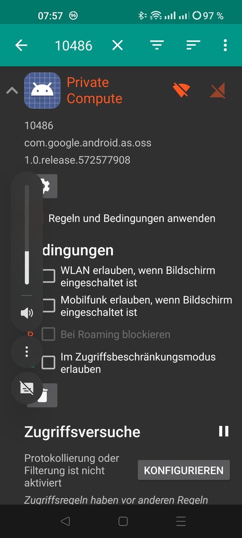

Habt Ihr
Private Compute Services​
und Android System (da hängen mehrere Sachen dran, s. Screenshot)
zugelassen?
@schnueppi ja
Reaktionen: schnueppi
@orgshooter Android System samt den damit verbundenen Systemapps hatte ich bislang aus (war so bei der Netguardeinrichtung). Seit ich die zugelassen habe sind auch die Verbindungsprobleme mit dem privaten DNS behoben, auch bei deaktivierter Datenfilterung. Vielleicht war ich beim Filtern zu aggressiv. Allerdings hatte ich zum Probieren mal wieder die Protokollierung an und konnte sehen, was alles morgens (erfolglos) Internetverbindungen aufbauen will (z.B. Youtube).
Übrigens noch zum Akkuverbrauch. Es macht keinen Unterschied: bei deaktiviertem Datenverkehr über Netguard oder deativierten WLAN/Mobildaten, wie auch im Flugmodus ist der Akkuverbrauch über Nacht 2-3 Prozent. Ohne Ladenotwendigkeit fahre ich es eh lieber ganz runter. Kein Elektrosmog, keine weitere Ablenkung.
Übrigens soll das bei vielen Jugendlichen ein Problem sein - Schlafmangel und Schlafstörungen durch nächtliche Pushbenachrichtigungen (Whatsapp, Instagramm etc.).
Reaktionen: orgshooter
Youtube ist bei mir per ADB deaktiviert 😉

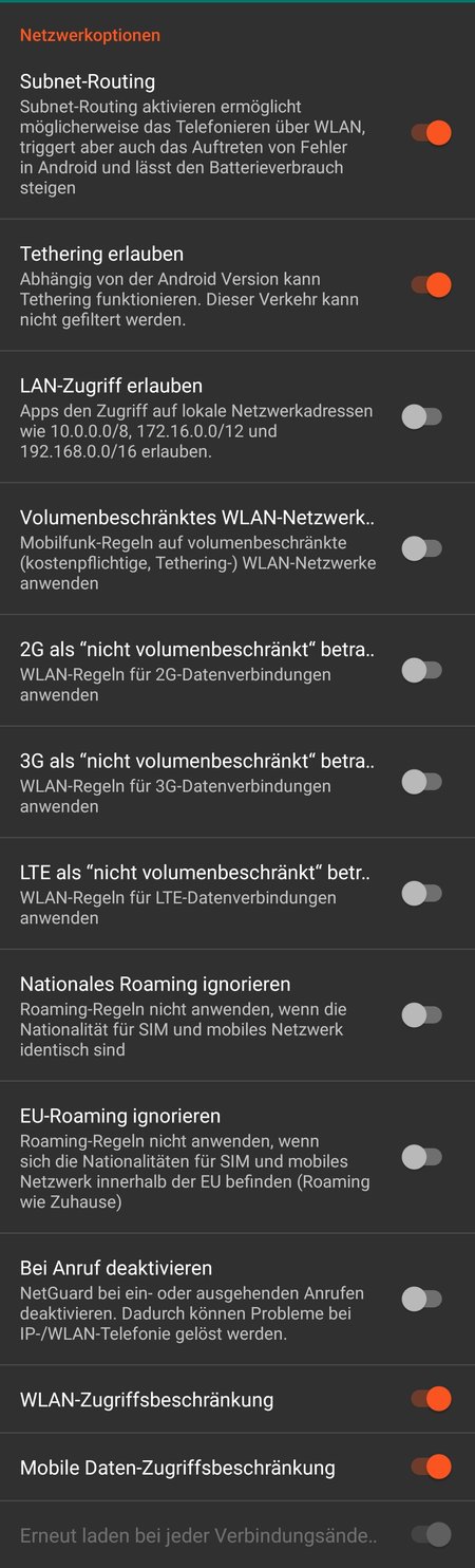

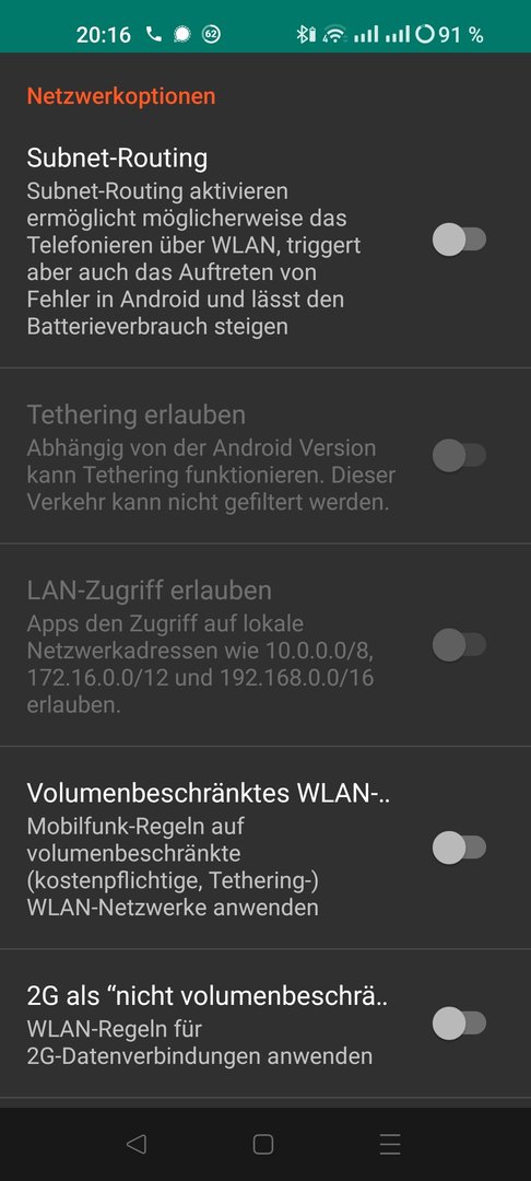

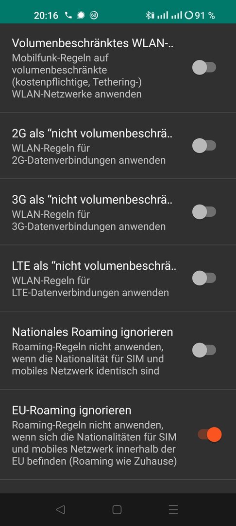

@schnueppi kannst du mal bitte deine Einstellungen posten?
So, Kabel Deutschland / Vodafone ist wieder verfügbar.
Ergänzung zum Post von vorhin:
Wenn ich einen Wlan-Hotspot mit meinem SM-G780G aufmache funktioniert alles, jedoch beim Hotspot mit mobilen Daten klemmt es bei einigen Anwendungen.
Demzufolge muss es eine Einstellung/Freigabe unter mobilen Daten sein, welches das Problem hervorruft.
Bitte.

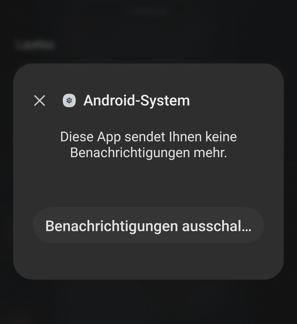

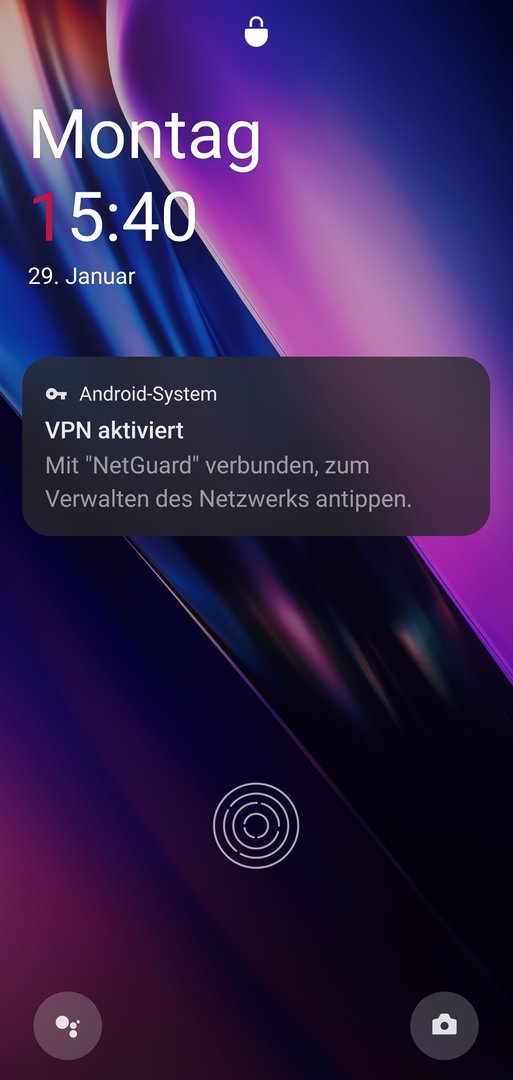

Seit diesem Kalenderupdate Android 14 bekomme ich permanent diese Meldung und weiß nicht wie ich die deaktiviere.
Wenn man die angeblich abgeschalten hat, kommt die trotzdem immer wieder auf dem Sperrbildschirm.
Ich weiß noch nicht ob es an Android liegt oder eine Unverträglichkeit von Netguard.
Hallo, seit Android 12 soll diese Benachrichtigung im Infozentrum zu sehen sein, hat wohl was mit Android zu tun. In den Benachrichtigungen für die App sollte die Meldung auf dem Sperrbildschirm zu deaktivieren sein, jedenfalls bis Android 13, 14 habe ich nicht. Auch die Meldung in der Infoleiste geht auszustellen, indem in "Lautlos" "Minimieren" aktiviert wird.
Der Entwickler hat auch einen sehr guten Support, da kann auch aus der App geschrieben werden.
Genau, bis V13 hatte ich diese Meldung nicht, erst seit V14.
Deswegen überlege ich, ob ich nicht mal bei Android suchen soll ;)
Das scheint eine Sperrbildschirm Benachrichtigung zu sein. Richtig?
Ja
