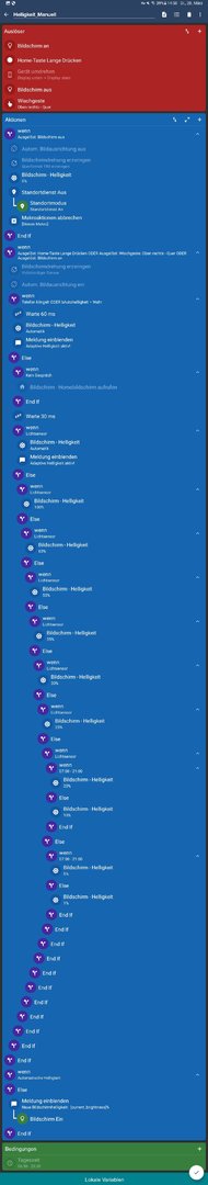

@mystery007 poste bitte mal einen Screenshot, dann sieht man was bei dir falsch ist.
Ab und zu klappt's, dann wieder nicht.

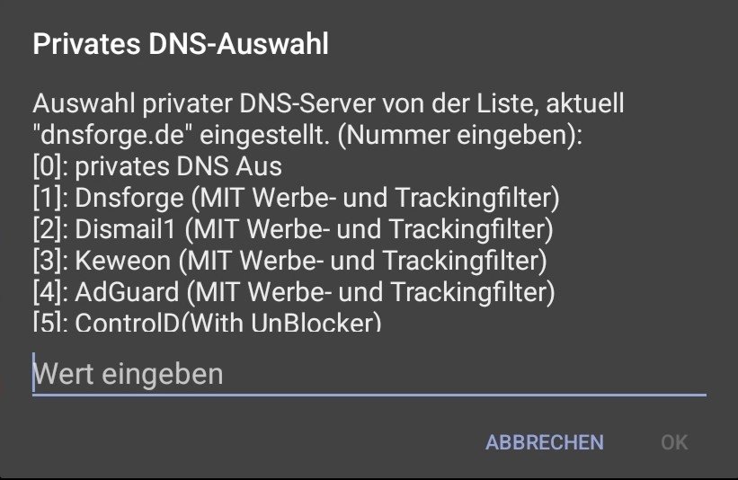

orgshooter schrieb:
Aktion Statusbar einklappen einbauen (Das fand ich in der gestrigen Version auch noch suboptimal).
Siehe meine geänderte Version.

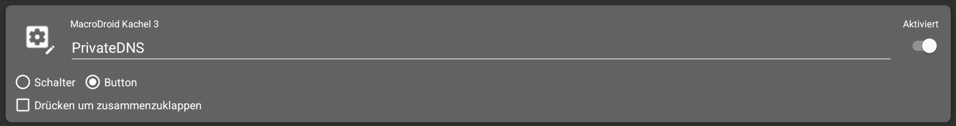

Zur Info, jeder Klick führt zur Auswahl, da ich ein Button als Kachel erstellt habe 😉
Jetzt ist auch (sinnigerweise) die Eingabe "0" für das Ausschalten des privaten DNS eingestellt.
Info:
Zur Ausführung dieses Makro ist "adb shell pm grant com.arlosoft.macrodroid android.permission.WRITE_SECURE_SETTINGS" notwendig.
Dieser DNS toggle ist der einzige, der bei mir halbwegs funktioniert, da hier nur ein Auslöser genutzt wird. Der Auslöser "aus" im DNS macro davor hat bei mir die gleiche Funktion wie der für das einschalten. Der DNS ließ sich also nicht deaktivieren.
(5) keweon lässt allerdings keinen Internetzugriff zu und macrodroid startet in die Macro Einstellungen.
Genau wie bei (3) Control ID Level3.
Aber wofür die ganzen DNS genau?
Was können die? Welcher wofür?

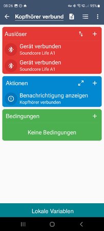

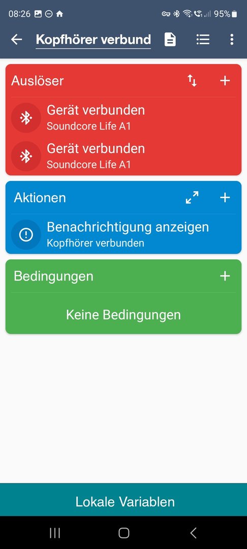

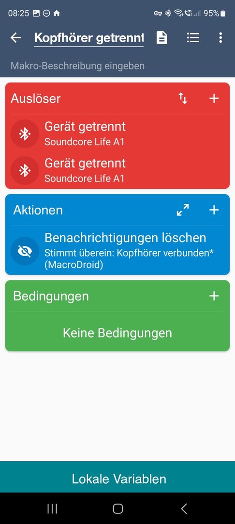

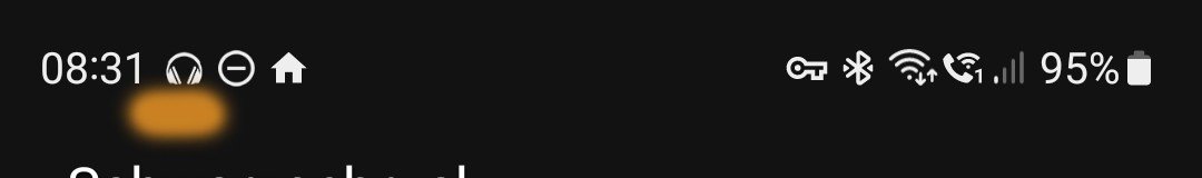

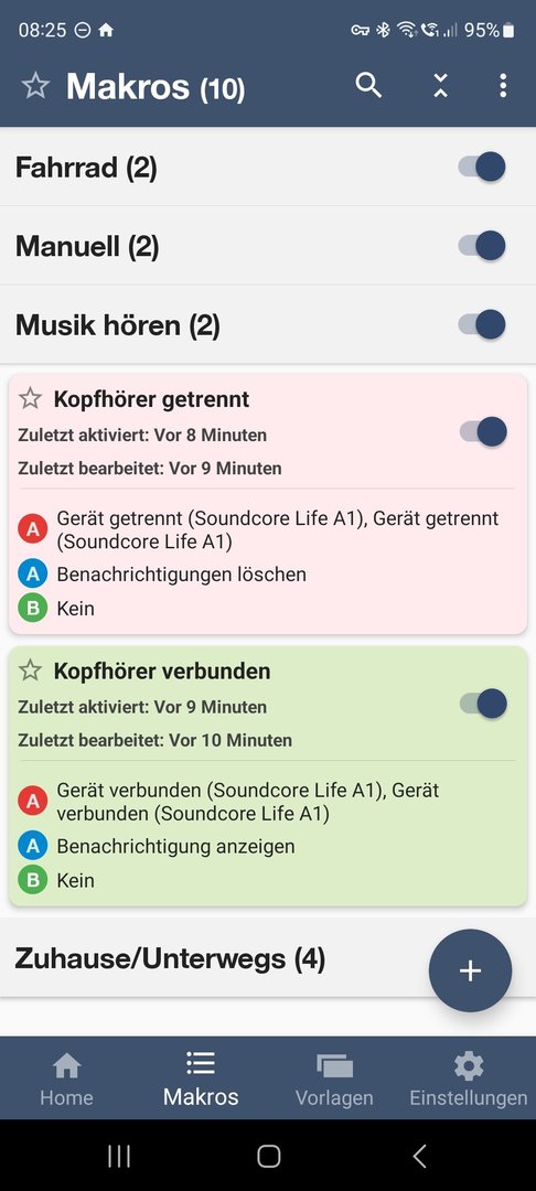

Ich habe mir mal ein Makro gebastelt, welches beim Anschließen eines Bluetooth-Kopfhörers ein Symbol in der Statusleiste anzeigt. Mein bisheriges Xiaomi konnte das mit Bordmitteln, aber mein Samsung Galaxy S20 FE 5G leider nicht. Nun ist es mir aber schon mehrfach passiert, dass beim Zurücklegen der Kopfhörer ins Case einer der beiden Kopfhörer nicht richtig "eingerastet" war und damit zum einen Akkuverbrauch beim Handy aufgrund der dauernd bestehenden Bluetooth-Verbindung verursacht hat. Noch viel schlimmer war aber, dass sich die Kopfhörer tiefentladen haben. Und wenn man in einem solchen Moment einen Anruf bekommt, dann wundert man sich, warum man niemanden hören kann.... 😅
Ich stelle sie hier mal zur Verfügung. Vielleicht kann es ja jemand haben. Die Kopfhörer müssen halt dann noch neu ausgewählt werden.
EDIT: falls sich jemand wundert, warum da jeweils zweimal die Kopfhörer drinstehen - ich habe tatsächlich 2 Paare davon!

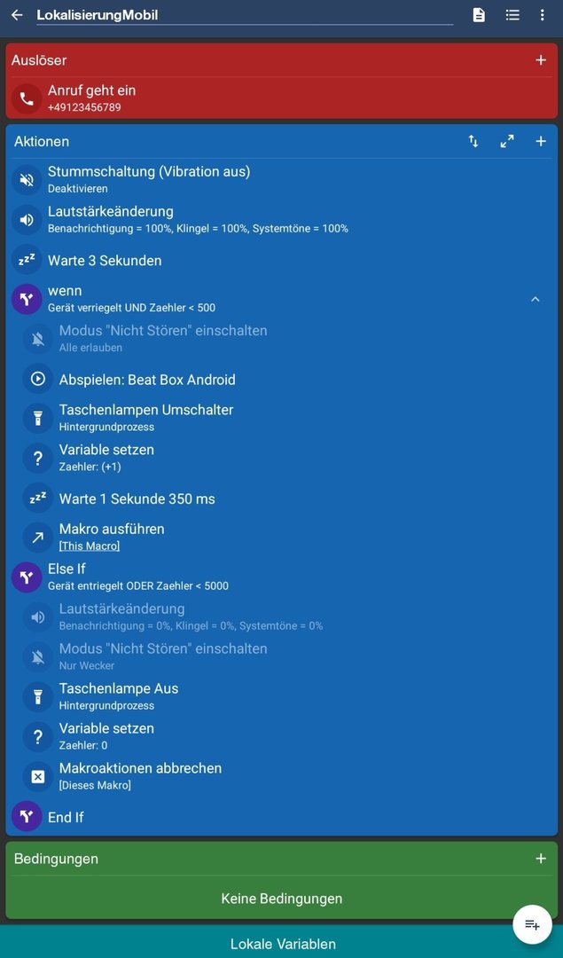

Mobiltelefon verlegt und Vibrationsmodus aktiv? Kein Problem, so könnt ihr es (in der Wohnung) finden!
Als Telefonnummer ist unsere Festnetznummer hinterlegt, die normalerweise nie das eigene Smartphone anruft.
Wenn das Smartphone klingelt, kann aufgelegt werden, da dann der ausgewählte Sound abgespielt wird.

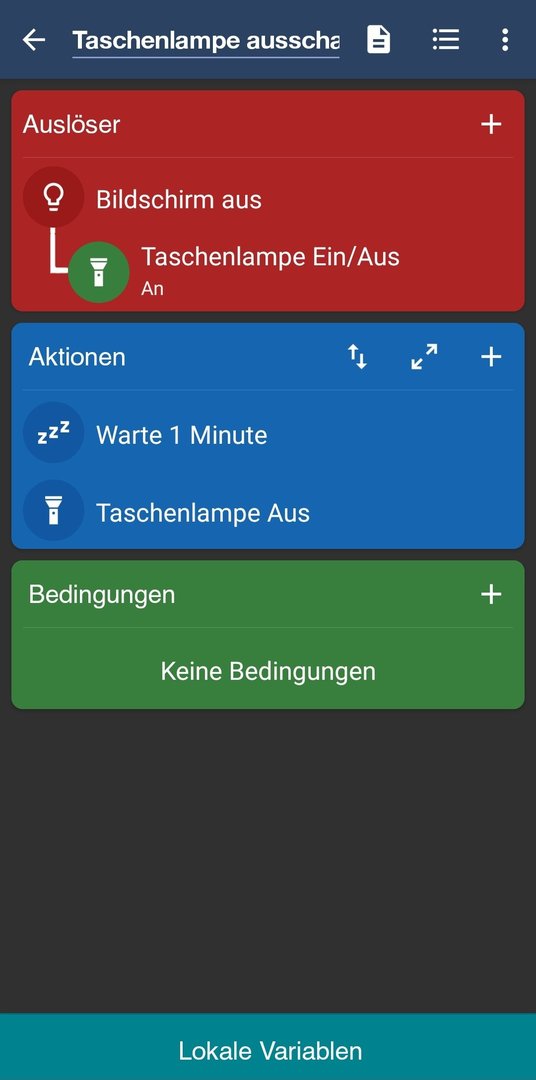

Nachdem jetzt zum zweiten Mal (irgendwie für eine gewisse Zeit) die "Taschenlampe" ungewollt aktiv war, ein weiteres m. E. sinnvolles Macro:
Taschenlampe nach einer Minute ausschalten, wenn BS aus geht.
Die Zeit kann natürlich jeder für sich festlegen 😉

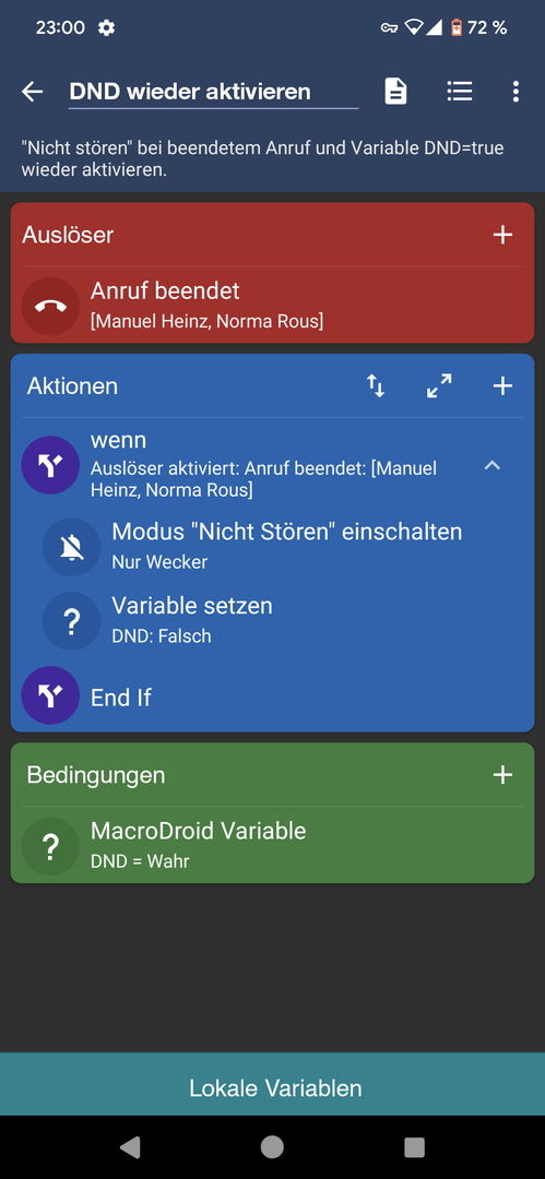

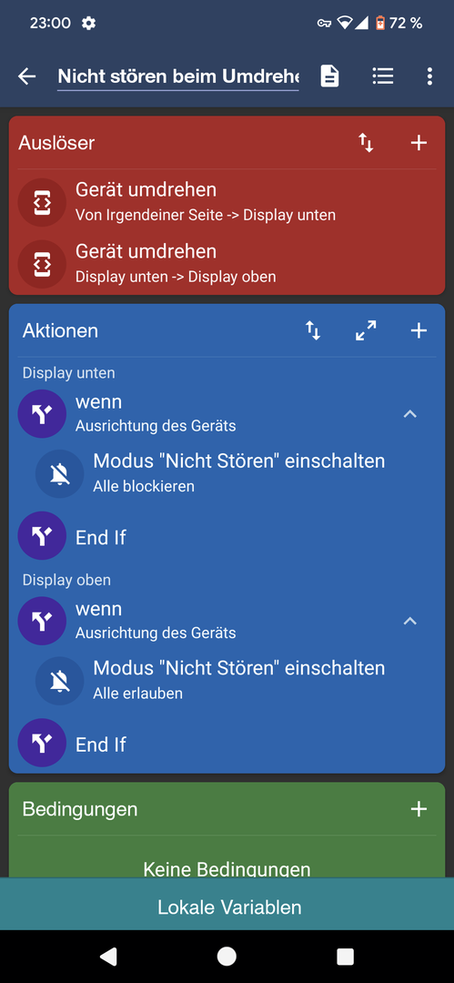

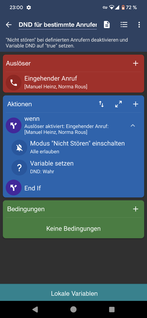

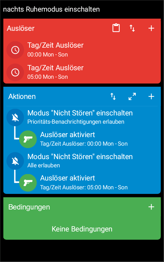

manchmal will man nicht gestört werden - das soll durch Umdrehen des Handy erreicht werden, was nicht von jedem Gerät werksseitig unterstützt wird. Dafür habe ich das Macro "Nicht stören beim Umdrehen" geschrieben.
Für "Bitte nicht stören" gibt es neben der Möglichkeit, einzelne Apps davon auszunehmen (z.B. Wecker) auch die Möglichkeit, Personen zu definieren, die unterrechen dürfen (unterteilt in Nachrichten und Anrufe). Hier hat man dann die Möglichkeit markierte Kontakte, alle Kontakte, etc. zu selektieren. Ich habe mir die "Markierten Kontakte" mal angesehen - das sind alle Kontakte, die als Favoriten gekennzeichnet sind. Das macht für mich keinen Sinn, denn ich habe dort alle für mich wichtigen Kontakte hinterlegt.

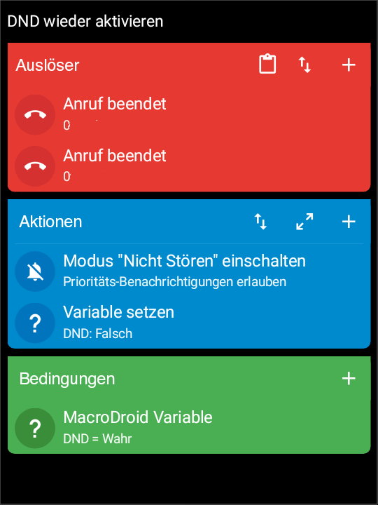

Mir ist aber wichtig, dass nur bestimmte Kontakte stören dürfen. Deshalb habe ich zwei weitere Macros zum Thema DND (do not disturb) geschrieben:
  1. DND für bestimmte Anrufer deaktivieren
  2. DND wieder aktivieren
zu 1.
Wenn DND aktiv ist und eine der ausgewählten Kontakte anruft, wird DND deaktiviert und die globale Variable DND auf wahr (true) gesetzt.
zu 2.
Wenn ein Anruf beendet wird und die globale Variable ist wahr, dann wird DND aktiviert und die globale Variable DND auf falsch (false) gesetzt.
Natürlich kann man beide Macros kombinieren, aber dafür benötigt es wieder Zeit 😉.

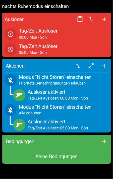

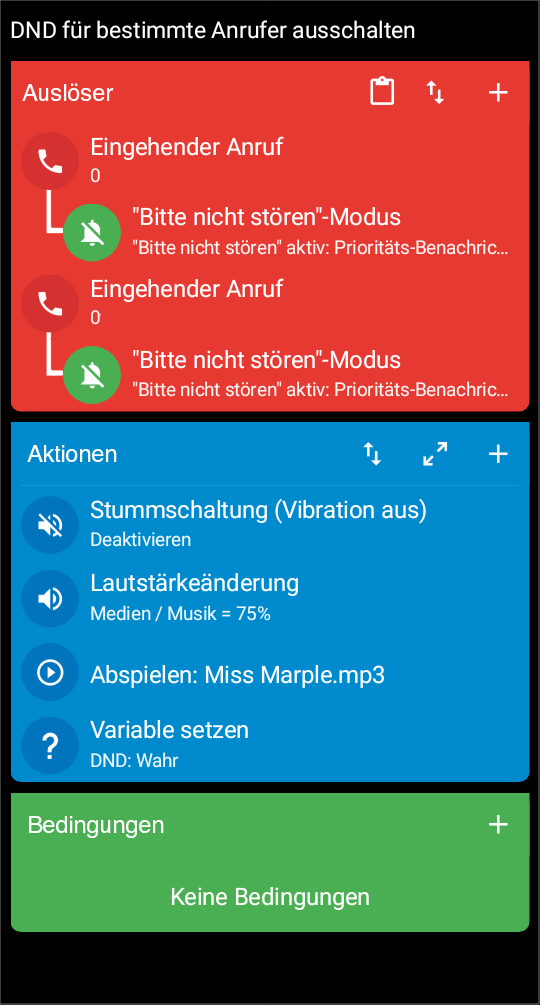

Ich musste die Makros nochmal anpassen, da
1.) der DND-Modus beim manuellen ein anderer war
2.) die Abfrage auf mehrere Kontakte nicht funktioneirt hat (MD hat da wohl eine UND-Verknüpfung draus gemacht)
3-) trotz allem kein Klingelton abgespielt wurde ... daher die Aktion "Abspielen"
Bei den Auslösern "Eingehender Anruf" und "Anruf beendet" muss natürlich Eure Nummer stehen, für die Ihr die DND unterbrechen wollt.

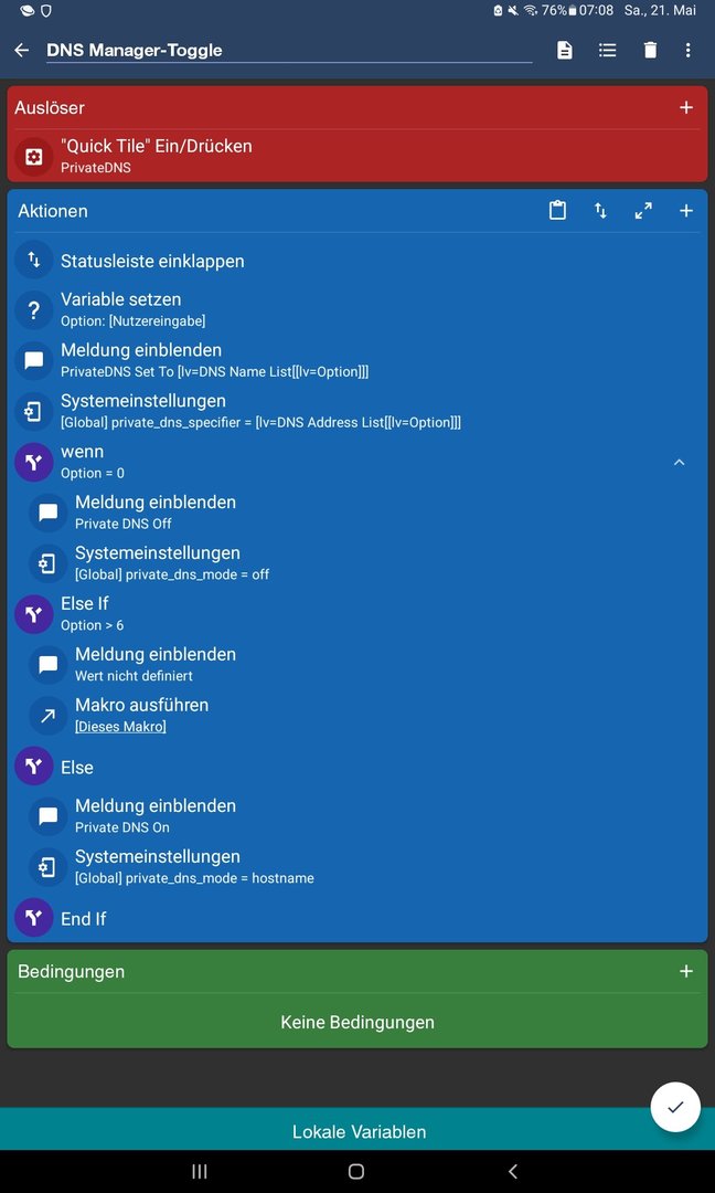

Info:
Das Makro habe ich noch ein klein wenig geändert.
Jetzt wird das zurzeit aktive PrivateDNS im Auswahlfeld mit angezeigt.
Jetzt sieht man dies durch Drücken der Schnelleinstellungskachel und muss nicht die Systemeinstellungen öffnen 😉

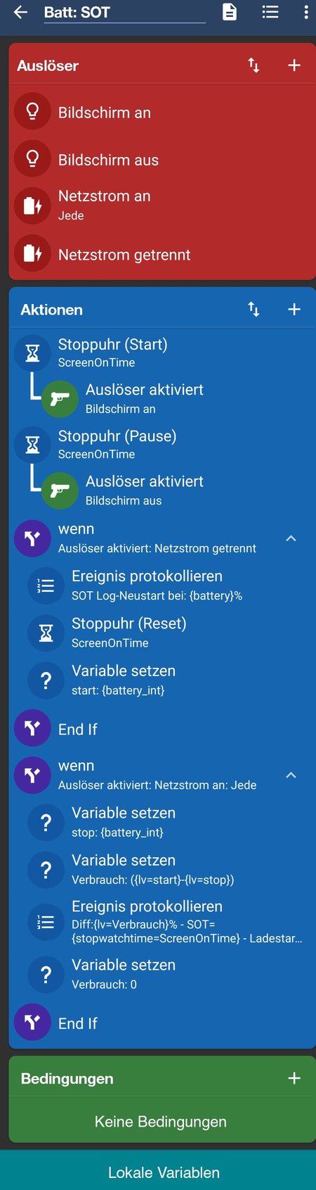

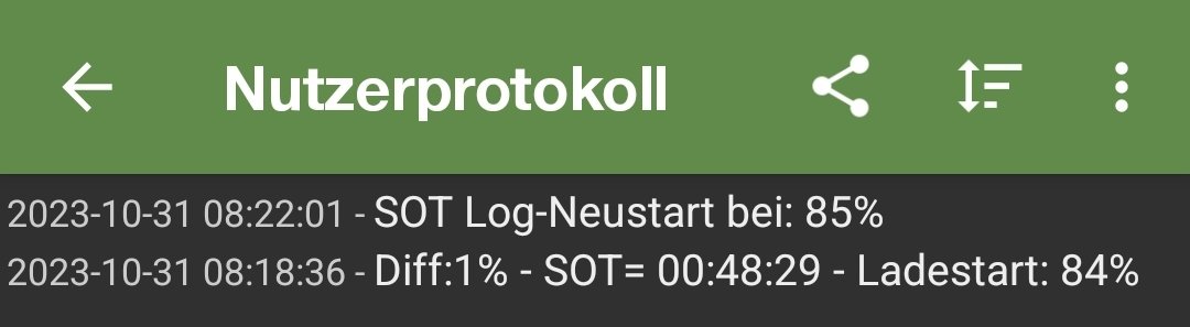

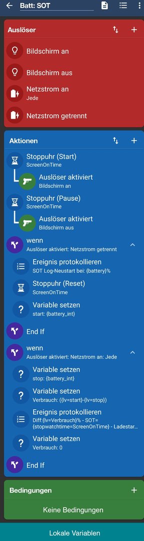

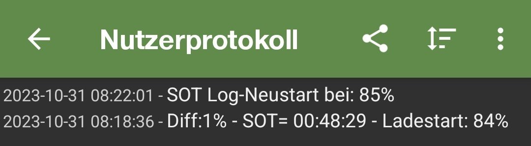

Nachdem mich die fehlende SOT Angabe auf meinem Gerät genervt hat, hab ich mir eine in MacroDroid gebaut.
Dazu wird nur eine Stoppuhr angelegt, die zukünftige SOT's misst.
Bei jedem Bildschirm an wird gestartet und bei Bildschirm aus gestoppt. Iniziert wird nach Abziehen einer Stromquelle. Beim Anstecken von Strom oder QI wird die Stopuhr ausgelesen und im Logbuch von MD ein Eintrag mit SOT Wert und Ladungsverbrauch generiert.
Kann man sicher verbessern, funzt aber so auch gut.
Macro im Anhang! Nur die Endung .zip entfernen und in MD importieren.

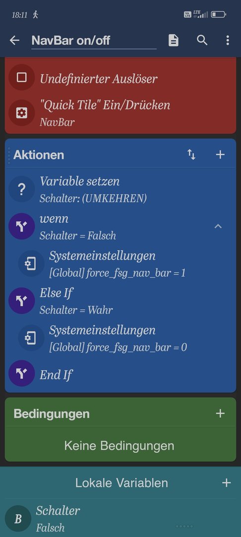

Hier ein Makro um die Navigationsleiste auszublenden.
Bestimmt interessant für Miui oder HyperOS User die nicht den StandardLauncher und eine GestenApp benutzen.
ADB Hack wird benötigt.

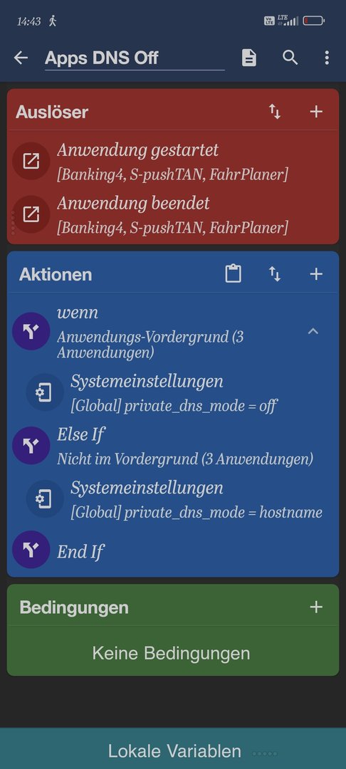

Ein Makro für User, die Privat DNS aktiviert haben.
Einige Apps mögen kein Privat DNS. Mit diesem Makro können Ausnahmen gemacht werden.
