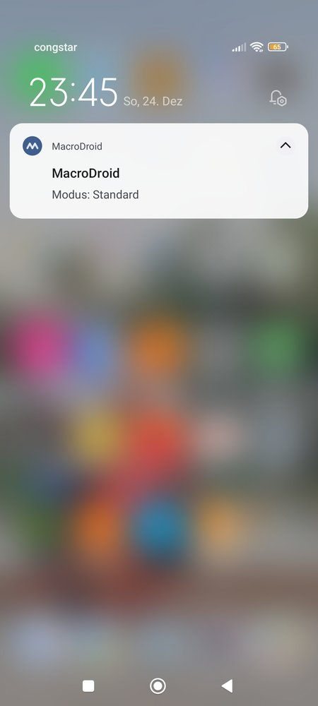

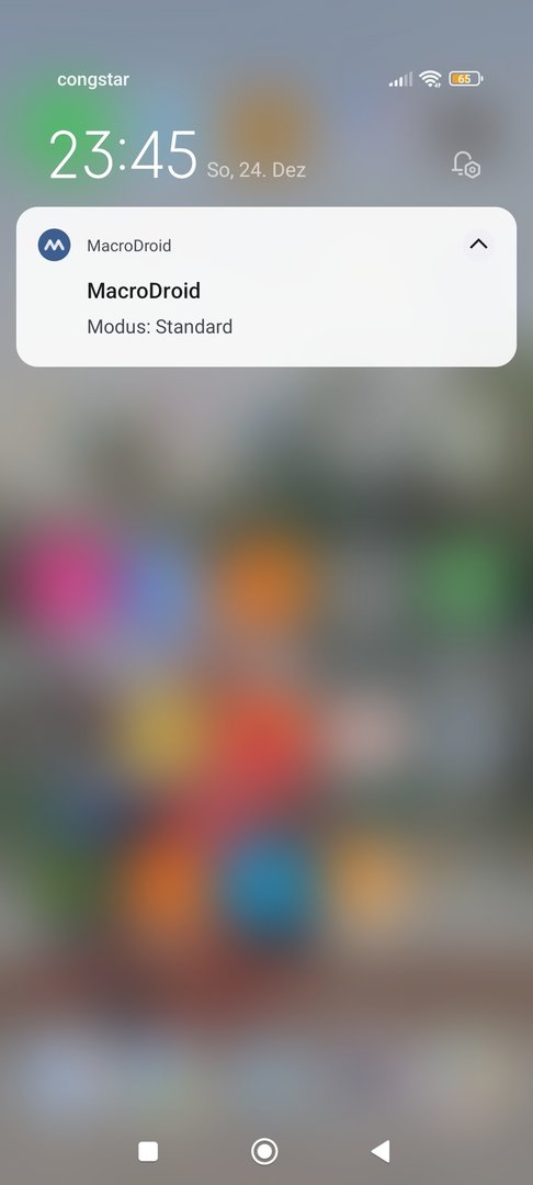

Aber es klappt nicht. Habe keinen Button oder so in der Leiste?
Wenn ich runter ziehe in der Leiste kommt das nur.

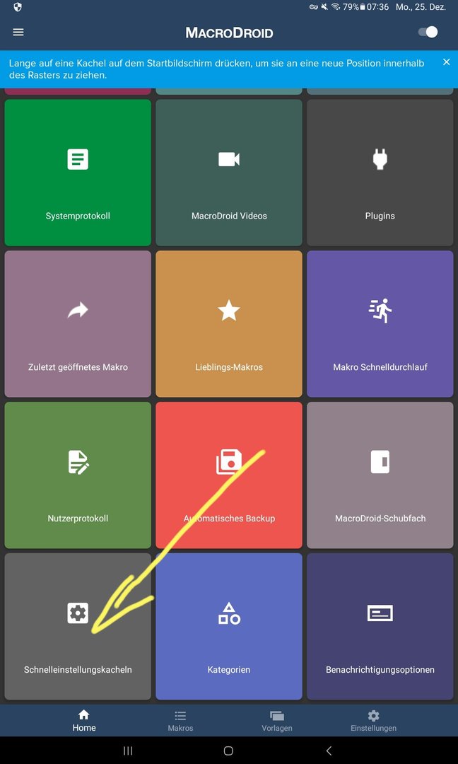

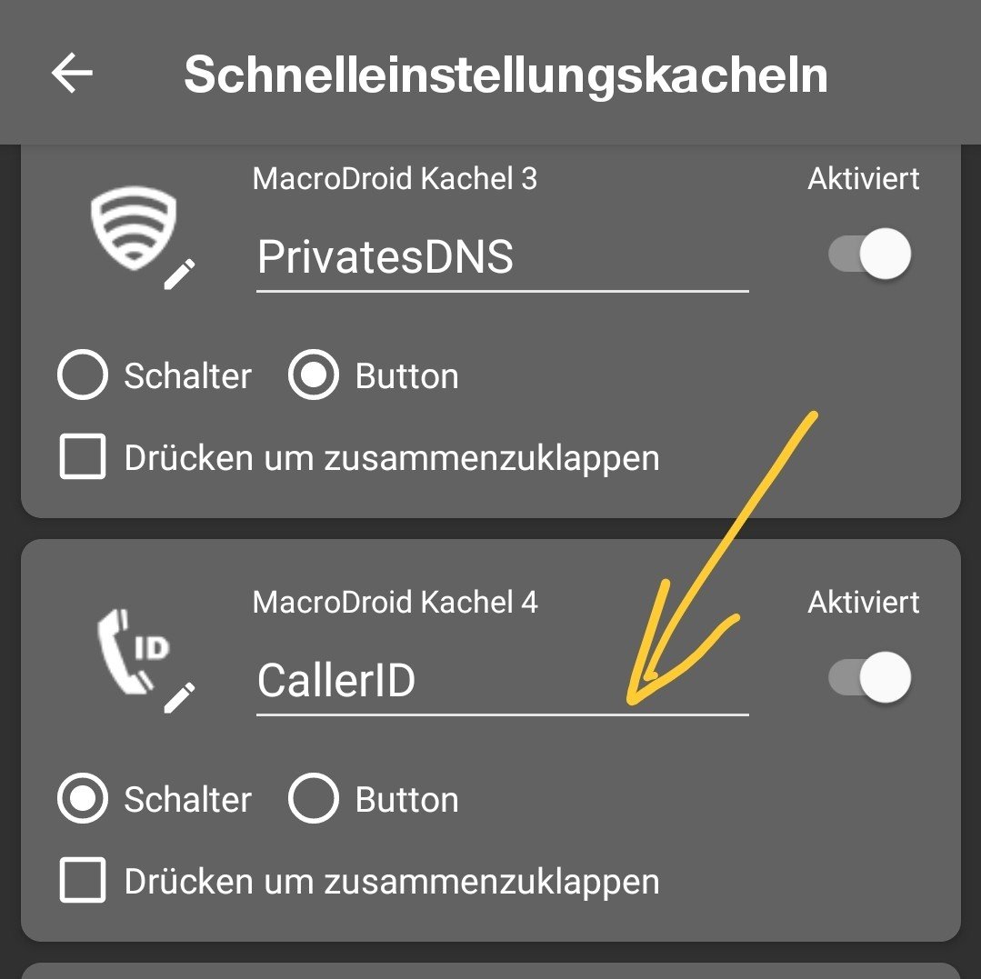

@cbpanther1 du musst die entsprechende Schnelleinstellungskachel zuerst in Macrodroid als "Schalter" definieren 😉
Danach kannst du sie erst in der UI unter "Schaltflächen bearbeiten" (Samsung Bezeichnung) hinzufügen.

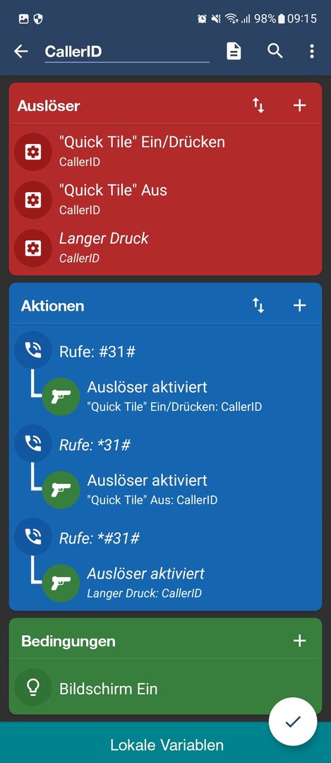

Das Makro könnte also folgendermaßen aussehen:

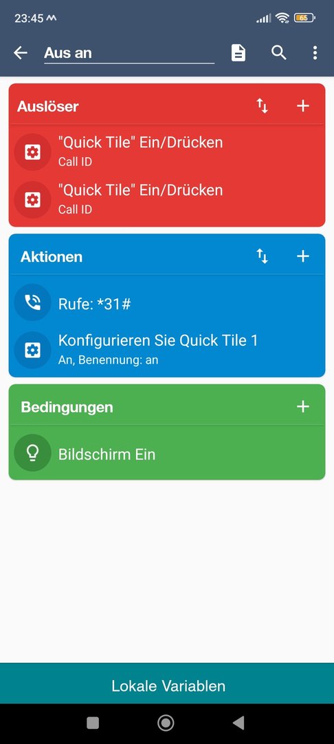

Vielen lieben Dank für ihre Mühe. Ich glaube das geht alles an meinem Handy von Xioami nicht. Frohes Fest.

@cbpanther1 was geht denn nicht?
-Wird kein USSD-Code ausgeführt, wenn du di Aktion testest?
-Sind die Berechtigungen per ADB erteilt?
Bitte berichten.
Denn es muss auch bei Xiaomi funktionieren.

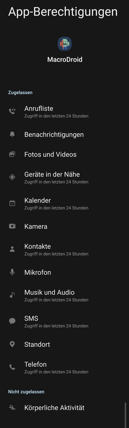

@cbpanther1 die Berechtigung auf die Anrufliste hast du erteilt?
Reaktionen: Skyhigh
Ja habe ich. Trotzdem wird keine Nummer gewählt. Auch wenn ich eine normale Handy Nummer angebe.?
