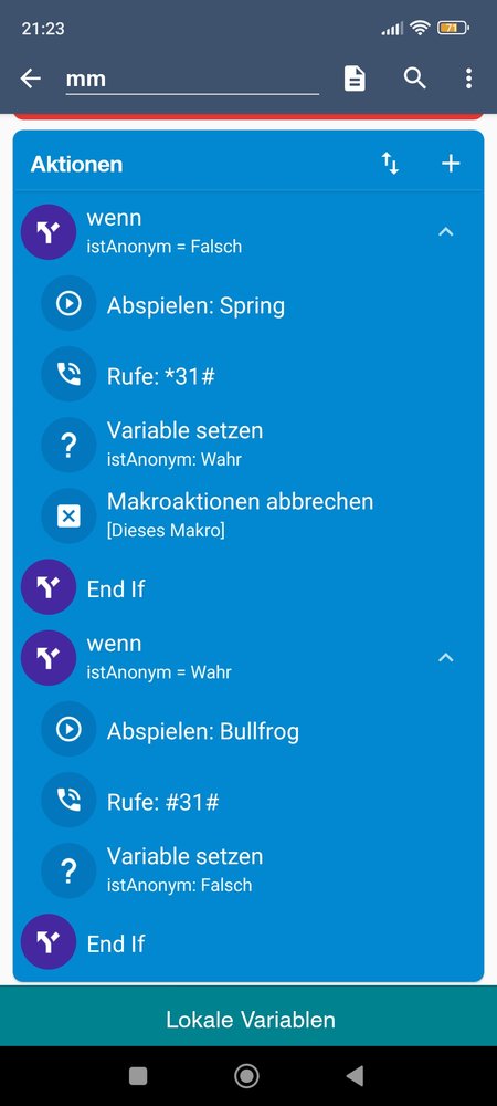

@orgshooter habe ein neues Problem.
Jetzt funktioniert alles aber die App MacroDroid muss dazu in Vordergrund sein. Was kann das sein?
@cbpanther1 ist Macrodroid von der Akkuoptimierung ausgeschlossen und darf im Hintergrund arbeiten?

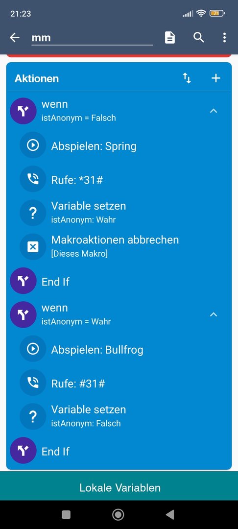

Hallo, ja darf es beides.
Ich habe auch einen Ton abspielen lassen vor der *31# Aktion. Der Ton kommt aber Rufnummer wird nicht unterdrückt
Ja beides aktiviert.
@cbpanther1 ja, richtig!
Die Rufnummer wird mit #31# unterdrückt, was bereits mehrfach genannt wurde.
@orgshooter ja aber bei mir passiert gar nichts.
Also ist MacroDroid gestartet im Vordergrund dann geht das Makro.
Sobald aber MacroDroid nicht im Vordergrund läuft geht die wählen Funktion nicht mehr wenn ich schüttel. Es kommen nur noch die beiden Töne. Was könnte ich machen?
