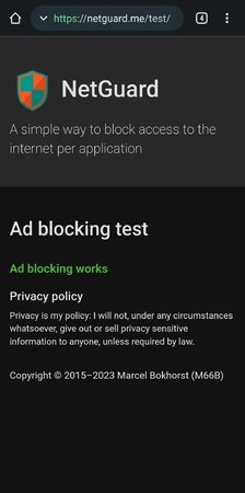

@Blacky12 Ich verwende Firefox und dort funktioniert das Ad Blocking. Jetzt habe ich gerade einmal Chrome versucht und hatte ebenfalls "not working".
Nach einigem "Versuch und Irrtum" läuft es jetzt. Unter "Datenschutz..." "Sicheres DNS verwenden" deaktivieren. Dann müsste es gehen.

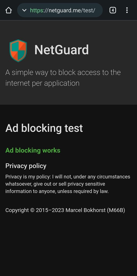

Ich habe in Netguard(Playstore-Version) alle Filterfunktionen, DNS etc. in Netguard deaktiviert dazu DNS per DoT (Quad9) aktiviert. Mit diesen Einstellungen erhalte ich ein "Ad blocking works".***
Was macht der Test auf netguard.me/test um festzustellen, ob der AdBlocker funktioniert und auch ?
***edit***
Jetzt geht es nicht mehr, es erscheint kein "Ad blocking works". Vielleicht wurde der Test angepasst.

Was dein Problem mit Chrome angeht. Dort ist DNS per DoH aktiviert, damit sollte Netguard dann kein DNS sehen können, weil verschlüsselt. Du findest es in Chrome unter "Datenschutz und Sicherheit", "Sicheres DNS verwenden", "Automatisch", "Sicheres DNS verwenden", diesen Punkt deaktivieren.
