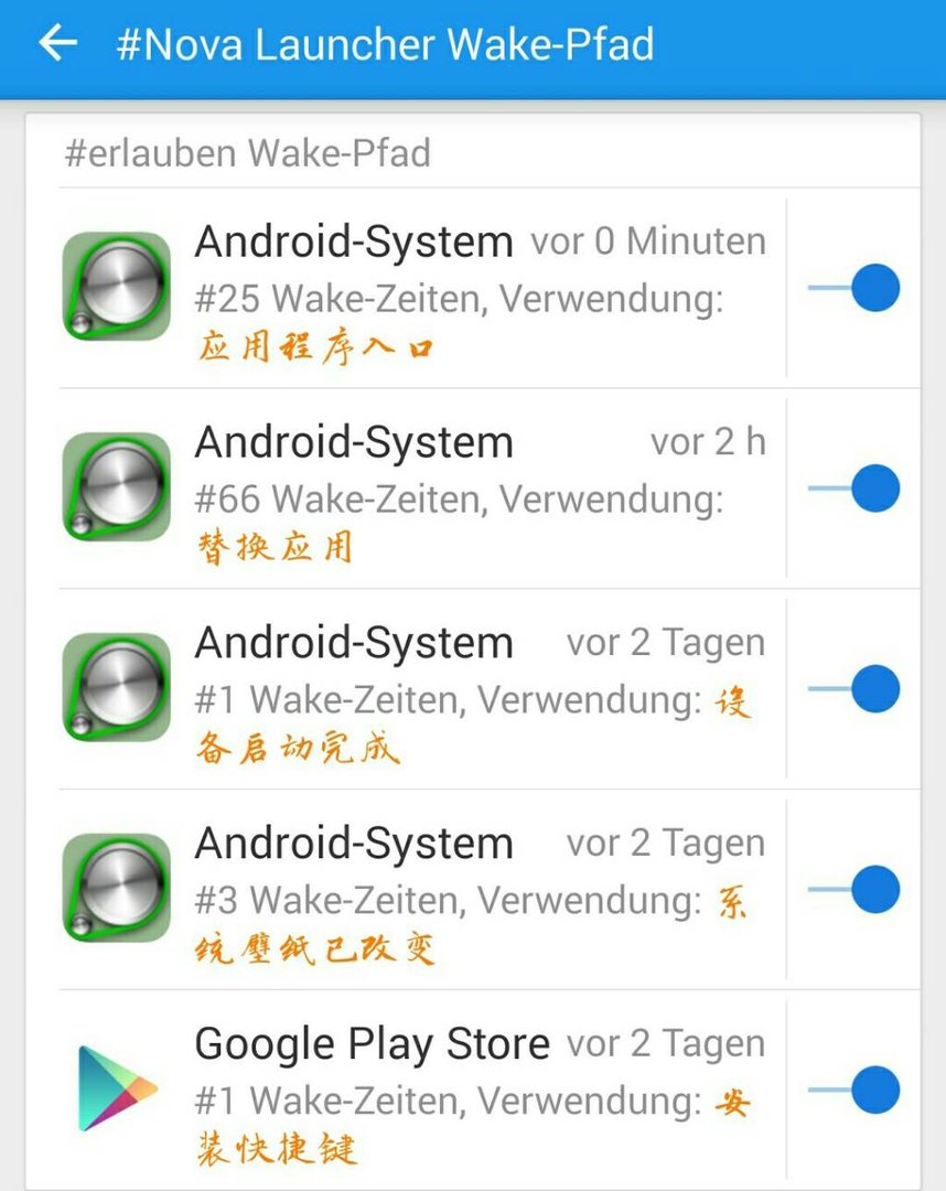

@johannsen
ich suche diese Zeichen, diese werden auch nicht online übertragen
...mal die Bilddateien durchsucht ?
Ja, habe ich. Das dachte ich auch als ich die Zeichen sah, aber wenn Du die Screenshots siehst, farblich ist der Text davor und dahinter gleich. Die Screenshots vom Autostartmanager.

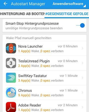

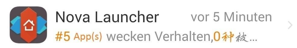

@johannsen
nochmal komplett auf dem Gerät gelöscht und App neu kompiliert, die ersten Zeichen sind weg.
Nochmal alle Daten gelöscht und Wlan/Daten aus, jetzt nur noch das?

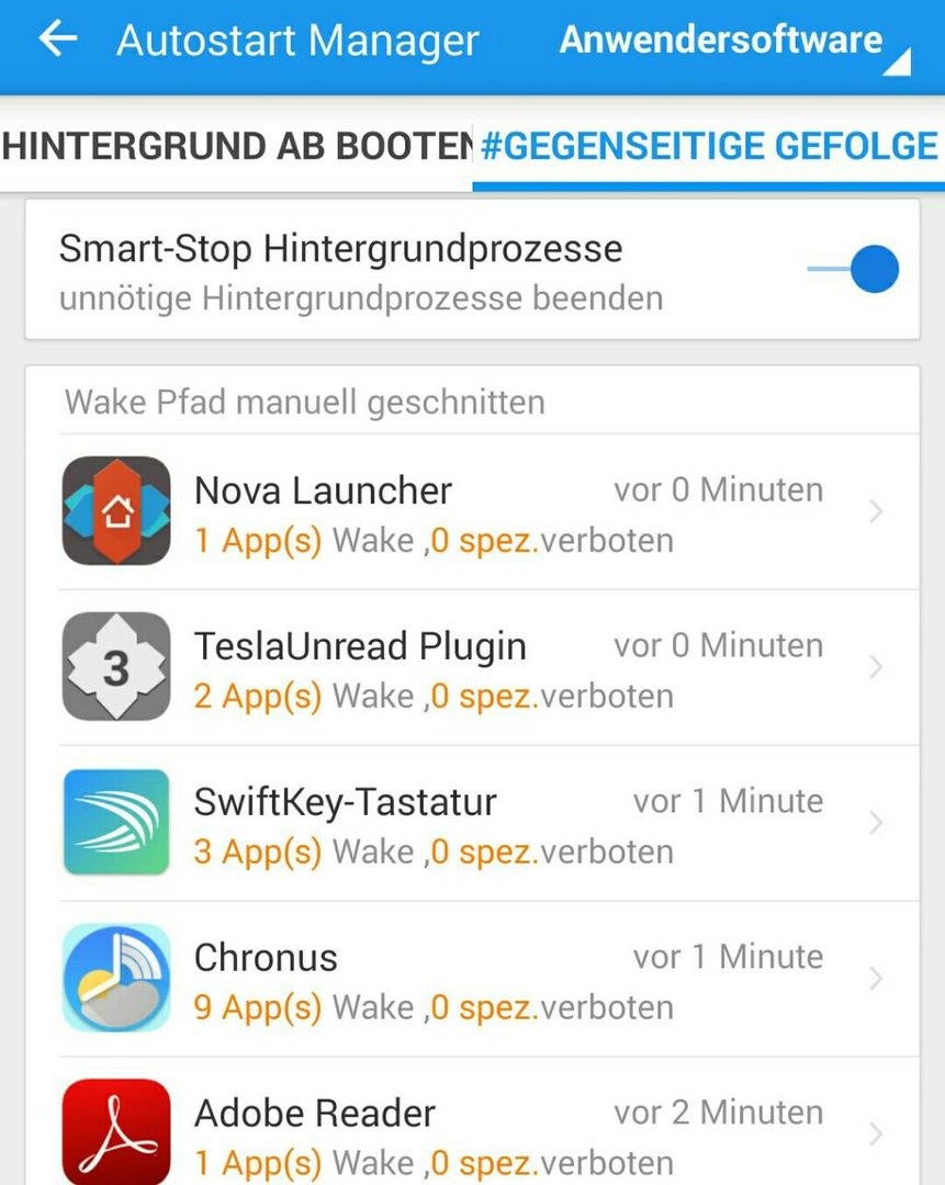

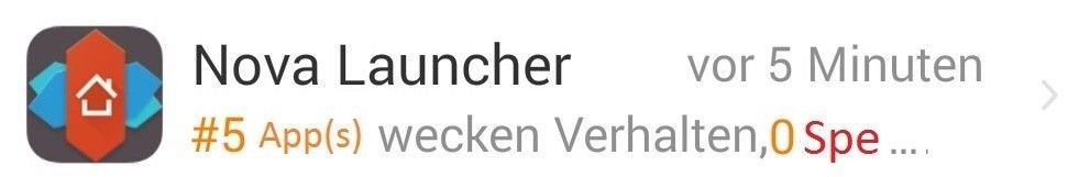

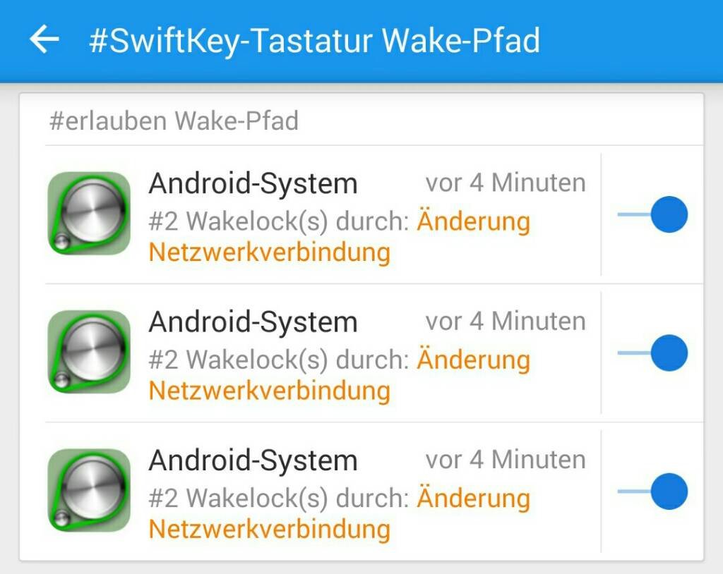

bin einen Schritt weiter, es ist eine Datenbank
-> Änderungen der Netzwerk Verbindungen -> da müssen Abkürzungen her.
Edit: Ich habe die Datenbank mal ein wenig übersetzt (teilweise mit Google). Es müsste auch ohne Abkürzungen funktionieren, siehe Screenshot.

Etwas Suche ich noch und zwar beim Stromsparen hängen an den Protokollen noch chinesische Zeichen dran?

@henry
habe nur mehr den Chinesen gesehen bei "Internet" - > "sim" wo die Provider Einstellungen sind!
Ansonsten spitze!
Man könnte meinen das Programm war schon immer deutsch ;) echt super!
Reaktionen: hacker676
Ist halt nur für China, vielleicht finde ich es zufällig noch.
