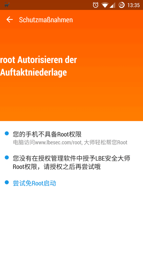

Ich hab das One+ One mit CM12. Im Moment startet es gar nicht. Beim starten bekomme ich dann folgendes angezeigt uploadfromtaptalk1428838592064.png
Abbados schrieb:
Ich hab das One+ One mit CM12. Im Moment startet es gar nicht. Beim starten bekomme ich dann folgendes angezeigt Anhang anzeigen 386655
Das hatte ich auch einige Male.
Dann habe ich LBE mit /system/app mover zur System-App gemacht und es läuft gut.
Einziger Nachteil:
Vor einem LBE-Update muss zuerst die alte LBE wieder zur normalen App gemacht werden, das Update installiert und LBE wieder zur System-App verschoben werden.
Nur so bleiben die bisherigen Einstellungen erhalten und das Update läuft sauber.

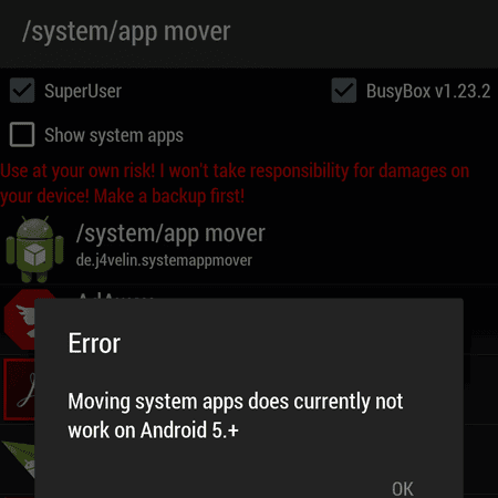

Danke, damit konnte ich es anscheinend beheben das Problem. Nur kann ich mit dem Programm wohl die App nicht wieder wandeln unter 5.0.2. Muss ich wohl mit TB löschen wenn es ein Update gibt falls es nicht so zu installieren geht.
Du hast gesehen dass es die Option gibt "System Apps anzeigen"?
Eine weitere praktische App ist Link2SD, mit der man auch Apps in System oder User ändern kann sowie bei Problemen Apps einfrieren.
Sogar Aktualisierungen können in System Apps integriert werden.
Ja hab ich, wenn ich es anklicke kommt aber wie oben beschrieben die Meldung. uploadfromtaptalk1428863761019.png
Aber mit Titanium Backup ist das kein Problem.
