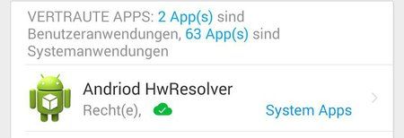

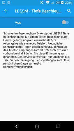

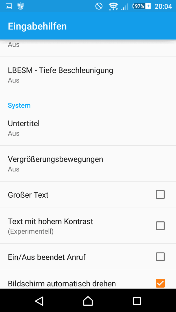

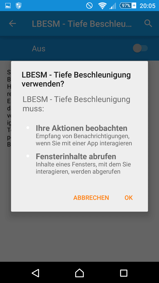

Es gibt wohl Unterschiede zwischen Android 4.4.2 und 4.4.4/5.x, die ich bisher noch nicht bemerkt hatte.
Ich habe eben neue Funktionen entdeckt. Das liegt vermutlich daran das ich ein Xperia Z1/Android 5.0/Lollipop und ein Huawei Mate 7/Android 4.4.2 nutze. Der eine oder andere wird es wohl schon gesehen haben. Auf dem Z1 habe ich erst jetzt Android 5.0 und die neue LBE Version installiert.
Edit: Auf meinem Tablet Samsung Galaxy 10.1/Omnirom 4.4.4 ist es wie bei dem Z1.
Bisher habe ich vermutlich nur vieles angepasst was mir mein M7/4.4.2 anzeigt?

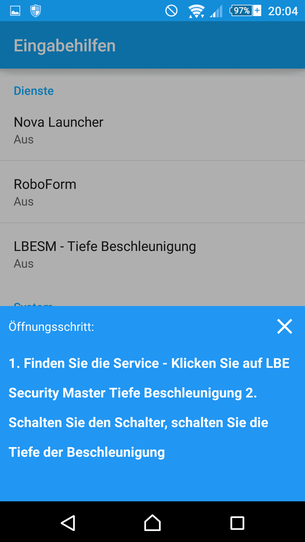

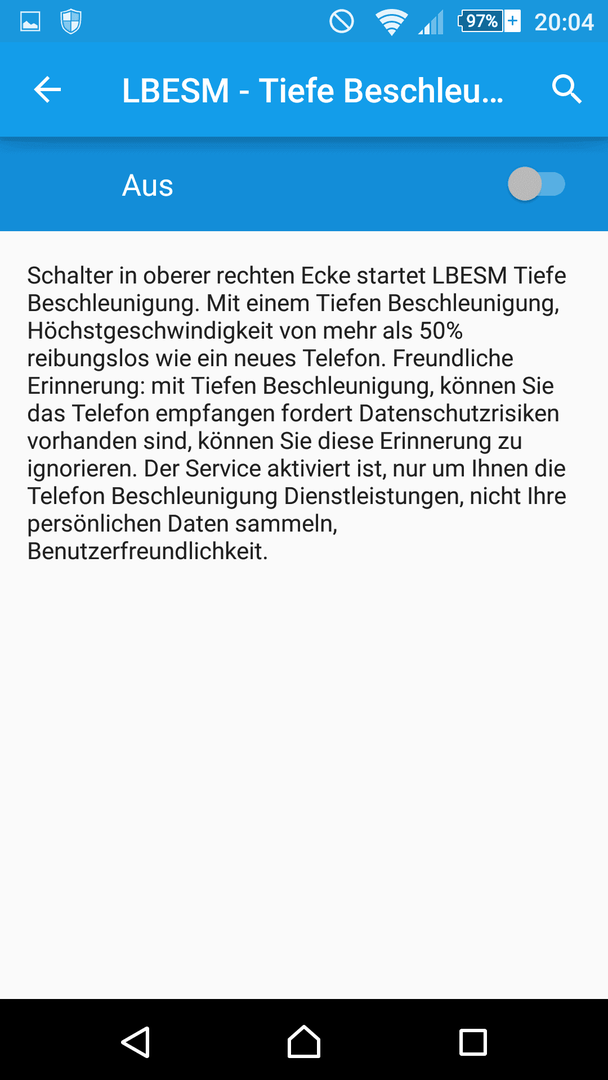

Screenshots links Z1 - rechts Mate7
unter Eingabehilfen Z1
unter Eingabehilfen bei beiden

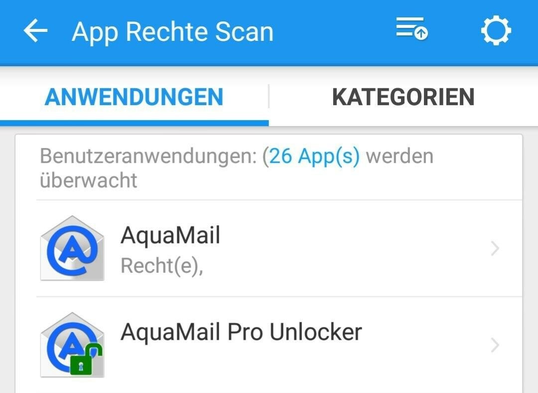

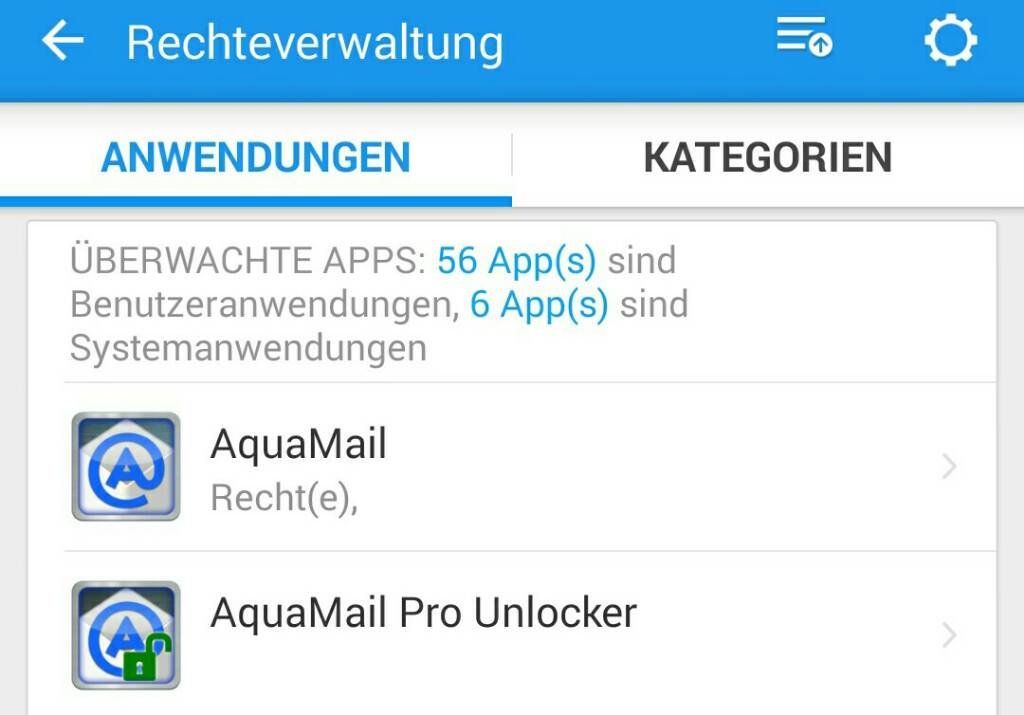

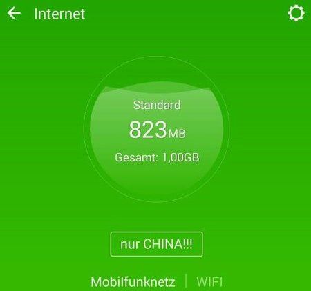

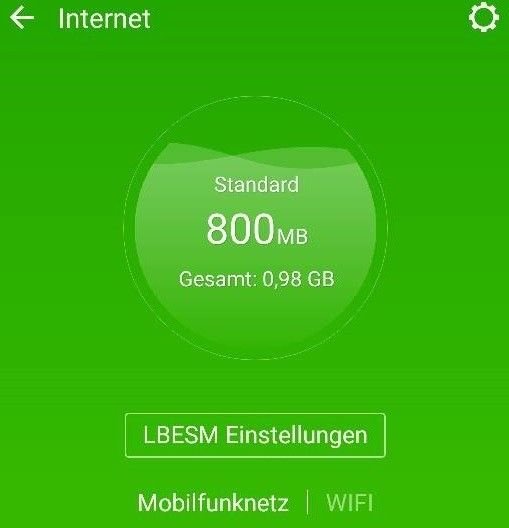

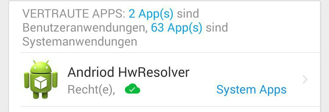

Darstellungsfehler?
So wird es auf meinem Mate 7 angezeigt
und so auf meinem Z1
