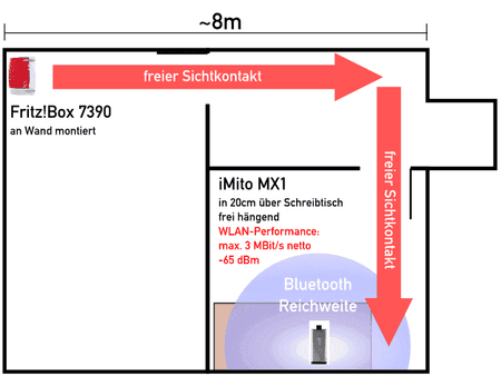

Habe gerade mehrere Speedtests durchgeführt und zwar in der im Anhang illustrierten Konstallation, allerdings bei geschlossenen Zimmertüren und bin dabei auf stolze 35 MBit/s gekommen (der Upload wird durch meinen Kabelanschluß begrenzt, der nur 2.5 MBit/s hat):
Ja, Biggie beschreibt das Problem, aber leider ohne Lösungsvorschläge, die zu einem optimalen Ergebnis führen.
(Oder vielleicht doch(?), denn ich bin noch dabei, den ewig langen Thread durchzulesen.)
Naja, man müßte nur die Verbindung zwischen dieser Metallfläche und jenem Metallstift herstellen.
Gut, bei mir sind drei Wände dazwischen.
Da der SAT-Receiver (mit USB-Antenne) aber eine super Verbindung hat, war ich von der schlechten Leistung des Sticks schon sehr enttäuscht.
Drei Wände ist viel und Dein Receiver hat evtl. deutlich größere Antennen.
Vielleicht sollte ich mal einen Repeater probieren?
Aber mir läuft die Zeit für den Rückversand weg. Habe nur noch knapp eine Woche.
Wäre eine Möglichkeit, halbiert Dir aber die WLAN-Bandbreite.
Also weißt Du auch noch nicht so 100%ig, wie stabil der läuft.
Habe ihn gestern und heute viel benutzt und bislang keinerlei Instabilitäten festgestellt.

Ich habe im Empfangsbereich kein Bluetooth laufen. Kann also als Störquelle ausgeschlossen werden.
Das Einzige, was da noch strahlt, ist ein DECT-Telefon - und eben die WLAN-Antenne des SAT-Receivers.
Bluetooth ist aufgrund der verschwindend geringen Sendeleistung das kleinste Problem. Wie sieht es mit anderen WLANs aus der Nachbarschaft aus? Sonst irgendwelche Gerätschaften auf 2.4 GHz (Babyfons, Video-Funkstrecken, Überwachungskameras)?
Ich hab es nun doch mit einem Repeater versucht und bin zufrieden.
Eine Halbierung der Bandbreite ist nicht zu merken. Es greifen ja auch nicht alle Geräte gleichzeitig aufs Netz zu. Und wenn es auf dem Lap von meinem Weibchen mal etwas gemächlicher zugeht, ist es auch nicht so schlimm. :biggrin:
Der Stick empfängt jetzt mit 54 MBit/s. Das reicht doch eigentlich.

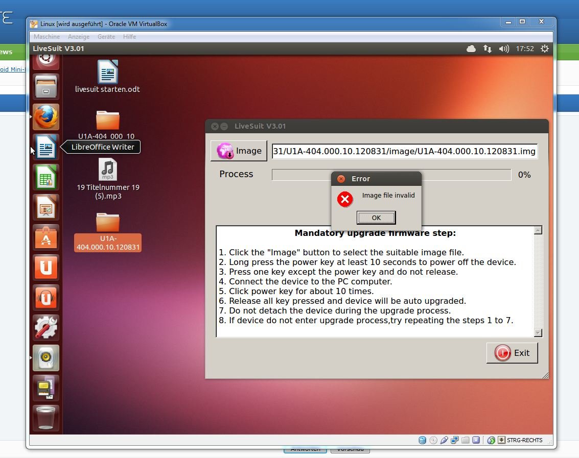

Vielleicht kann mir ja mal BITTE jemand helfen, mein Stick bootete nicht mehr, daraufhin wollte ich wie hier und in anderen Foren beschrieben ein anderes Android aufspielen, was misslang. Er wird noch vom PC erkannt, habe aber probleme mit dem Treiber und der Software Livesuit. Habe es an 4 PC's versucht (2 mit Windows 7 x64, einer mít XP SP2 u. einer mit XP SP3)
Da es bei mir unter Windows ja nicht funktioniet, hatte ich mich entschlossen, es unter Linux 64 bit zu versuchen, LiveSuit läuft nun auch unter Linux in einer virtuellen Maschine, nun habe ich aber dieses Problem:
Weiß jemand Rat???
