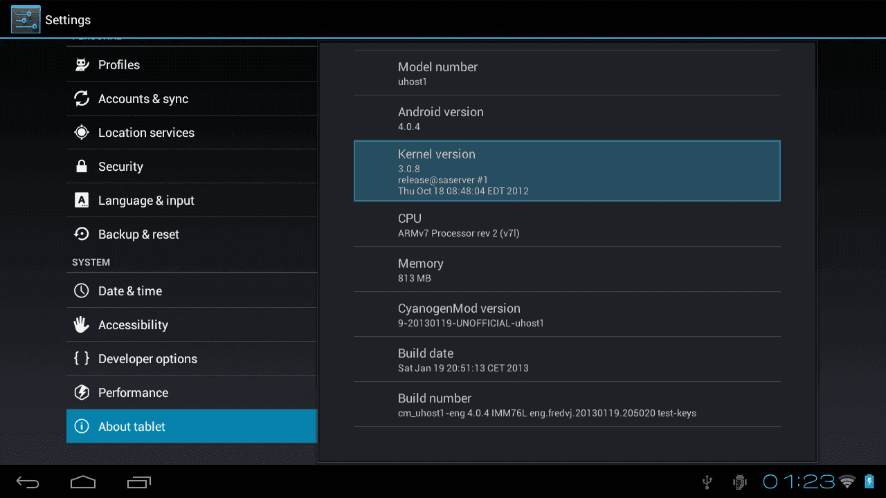

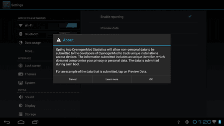

WLAN braucht noch ein paar Anpassungen, damit man nicht haendisch eingreifen muss und Audio weigert sich noch, aber CM9 auf dem Stick nimmt langsam Gestalt an ...

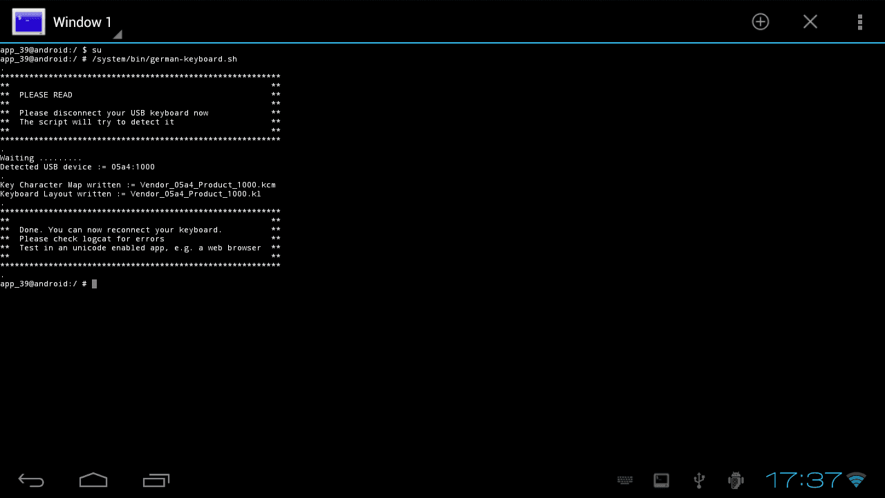

ph_i schrieb:
- US Tastaturlayout. Ich kann es nicht umstellen auf das deutsche QWERTZ
Dem Thema habe ich ich mich bereits angenommen. Und in einer (noch nicht veroeffentlichten) neuen Version funktioniert dies nun prima.

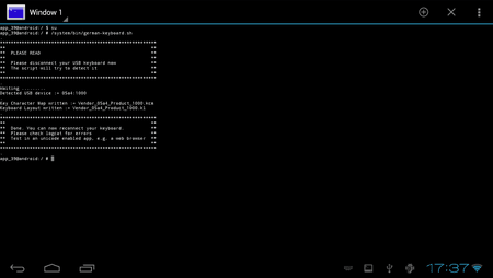

TL;DR - Im Anhang finden sich Screenshots, wie ich es jetzt umgesetzt habe (ROM ist wg. anderer Dinge noch in Arbeit). Man muss nur einmal im "Terminal Emulator" ein Script ausfuehren. Hier leider noch mit US Keyboard Layout ;-)
