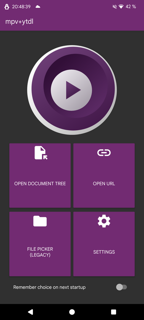

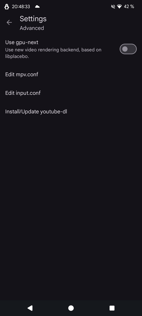

Probiere Mal diese neue mit ytdl Update in Settings vorher Install zurück auf Update
mpv-android+ytdl-2025-10-26
Da die normale mpv
Releases · mpv-android/mpv-android
