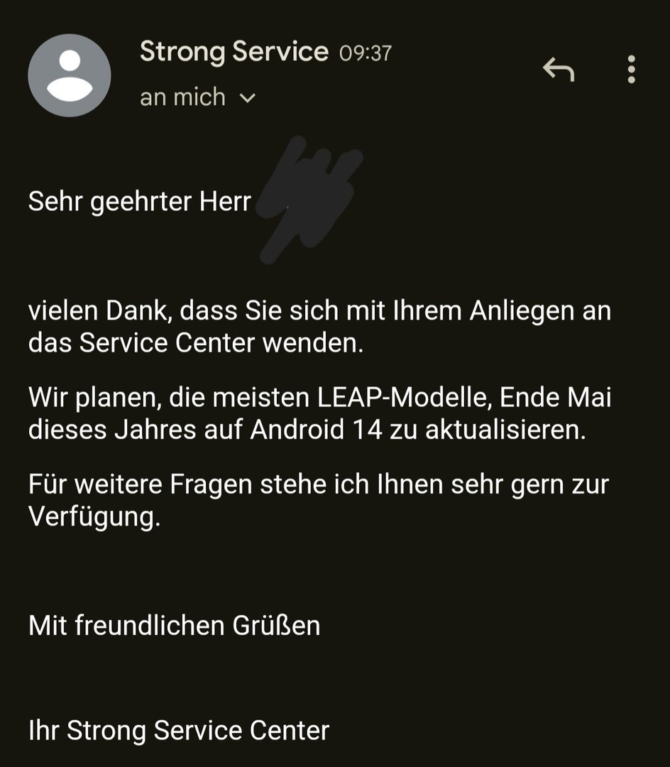

Ich habe zwei Strong Leap S3+ im Einsatz und die laufen ja weiterhin auf Android 11. Deswegen habe ich beim Kundenservice mal nachgefragt wie es mit einem Update aussieht und folgende Antwort erhalten
Reaktionen: legomovie43 und andro45
Da bin ich ja mal gespannt obs kommt und wenn ja obs auch für die neue Pro kommt
Kommen tut es sicher weil ja verpflichtet 2-3 system Updates nur es ist immer die Frage wann ! Mfg

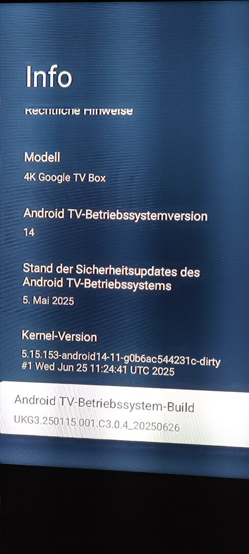

Meine Leap 3+ hat soeben das Update auf Android 14 erhalten 👍. Läuft soweit, aber mit Problemen..., mir kommt vor das die Box nun langsamer ist, aber muss am besten mal alle Caches löschen und weiter probieren ob sich das verbessern lässt.
Das größere Problem ist aber, das die Fernbedienung nun kaum mehr reagiert. Sehr träge und nur von ganz nahen. Also ca. 50cm Abstand. Mehr geht nicht mehr. Fernbedienung erscheint auch nicht im Bluetooth und lässt sich da auch nicht neu koppeln.
Ehrlich gesagt habe ich nachdem ich das alles hier gelesen habe, nicht mehr an ein Update geglaubt....
Update hatte 0,94GB und dauerte mit installieren knappe 15min (100mbit lan)
Ja meine hat das Update auch bekommen. Gleiche Größe mit 0,94GB. Installation ging Recht zügig und Android TV 14 ist endlich drauf. Damit ist die Box jetzt deutlich zukunftssicherer als mit der altbackenen Version 11. Ich überlege tatsächlich sogar sie deshalb auch wieder aktiver zu verwenden.
Richtig nice, dass das Update wirklich noch kam.
Probleme mit der Fernbedienung habe ich übrigens keine. Es wurden 2 Updates für die Fernbedienung angeboten, ich habe beide installiert und es funktioniert alles wie gewohnt. @DaHypeTV

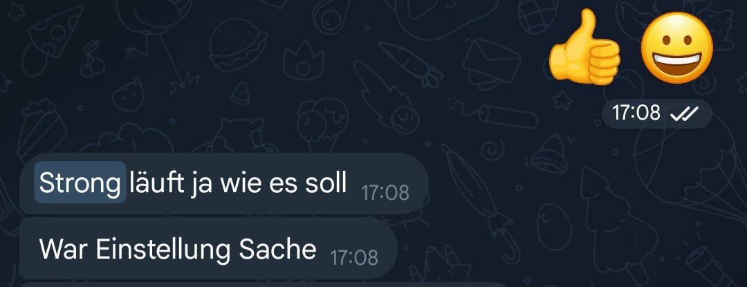

Ja das stimmt ich habe sie zwar nicht mehr schon länger nicht aber mein Freund hat bestätigt das sie Problemlos läuft mit A14 der hat das Update noch bekommen! Also ich kann es nicht testen aber ich glaube meinen Freund der würde mich nie anlügen!
Also auch mit A14 läuft sie perfekt auch mit der Fernbedienung etc alles ok - keine Ahnung wo wer dann Fehler hat hatte !
Und das könnt ihr mir glauben mein Freund ist sehr haglich und findet immer Fehler egal wo !
Also es passt fix 😃 mfg
