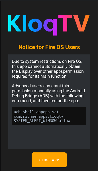

- Fire OS Anpassung: Verhalten angepasst, da Overlay-Funktion auf Fire TV Geräten eingeschränkt ist. (Vermutlich letzter Versuch es Amazon recht zu machen)
