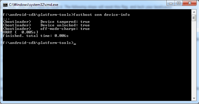

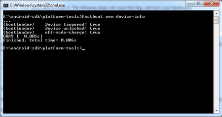

So, eben mal geschaut - und es gibt wohl in der Tat ein "tamper flag", das das Öffnend es Bootloaders protokolliert... :huh:
Das sollte der threaderöffner vielleicht noch in die Anleitung schreiben. Den tamper Flag gibt's aber anscheinend schon beim gnex 4. Frage ist nur wie es Google mit dem entsperren des bootloaders in Sachen Garantie führt.
muss bei einem entwicklergerät, was das nexus eigentlich ist, egal sein, ob der bootloader offen ist, oder nicht.
außerdem kann man die tamper flag eh wieder auf "false" setzen, was das ganze mMn noch vernachlässigbarer macht.

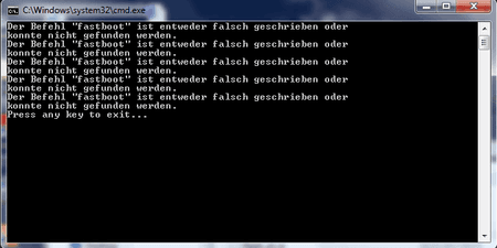

Hallo ich habe ein Problem wenn ich die Datei öffnen will steht immer das im cmd.. siehe Bild brauch schnell hilfe :9 mit custom rom hängt mein ganzes handy...
