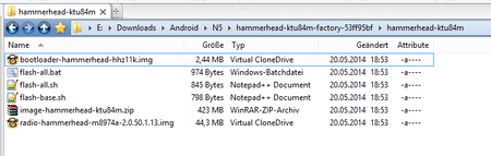

unter windows musst du die Datei 2x Entpacken
Wenn ich die .tar Datei noch mal entpacke bekomm ich nochmal die Datei
"hammerhead-ktu84m-factory-53ff95bf"
nur das sie diesmal in einem Ordner ist.
Kann nicht sein....
Die hammerhead-ktu84m-factory-53ff95bf.tgz sieht "aufgedröselt" so aus:
Ich bekomme ja keine .tgz Datei sondern eine .tar
Von der Seite habe ich es doch geladen..
Der ursprüngliche Beitrag von 16:48 Uhr wurde um 16:54 Uhr ergänzt:
Hab es grad auf meinem Mac getestet und da geht es..
Kann ich die Dateien auf einem USB Stick ziehen und dann auf meinem Windows? Oder gehen da irgendwelche wichtigen Teile der Datei verloren?
Der ursprüngliche Beitrag von 16:54 Uhr wurde um 17:50 Uhr ergänzt:
Hab jetzt ein anderes Programm zum entpacken genommen und voilà es geht.

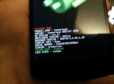

Hat jmd. schon erfolgreich den tampered flag zurückgesetzt?
Ich habe meinem gerooteten N5 erst die original Firmware verpasst von Post 1# und dann wollte ich wie hier: [TUTORIAL] How to flash a factory image | Re… | Google Nexus 5 | XDA Forums beschrieben den Counter zurücksetzen, leider bootete die twrp.img datei endlos in cmd sodass ich mir dieses Video anschaute:https://www.youtube.com/watch?v=-L2fMZl027E wo das zurücksetzen mit gelocktem!!!! Bootloader gezeigt wird (dachte mir schon das das nicht hinhaut aber naja habs mal probiert.) CMD sagt dann natürlich bootloader locked failure etc. also hab ich wieder fastboot oem unlock in cmd eingegeben und dann wieder wie hier beschrieben [TUTORIAL] How to flash a factory image | Re… | Google Nexus 5 | XDA Forums nachmal versucht twrp über fastboot zu booten. Dies klappte auch (kurz) teamwin erschien auf dem Display, twrp lief kurz und brachte lauter Fehler, dann rebootete das N5 automatisch neu in eine Bootloop wo's seit ein paar Minuten hängt. Hat jemand ein Rat?:unsure:
Dieser Tampered Flag Mist regt mich gerade ziemlich auf ohne ausfällig zwerden zu wollen, aber jeder hetzt über KNOX Counter aber Google ist nicht besser mit so einem Schei...!!!:cursing:
Jede Hilfe wird dankend angenommen!:smile:

Nur das das bei Google / LG keine interessiert auf was das steht und ändern lässt es sich so:
On the Nexus 4 and Nexus 5, the bootloaders use position 0x0004010 of the "misc" partition, stored as 00 / 01.
The Nexus 4 and Nexus 5 bootloaders also keep a "Tamper" flag at position 0x0004014 of the "misc" partition. It is stored as 00 / 01 (untampered/tampered), and can be viewed using fastboot oem device-info.
Geht sogar direkt auf dem gerät mit printf + dd (aber achtung, alles auf eigene gefahr. Bei meinem n4 gehts ohne probleme)
