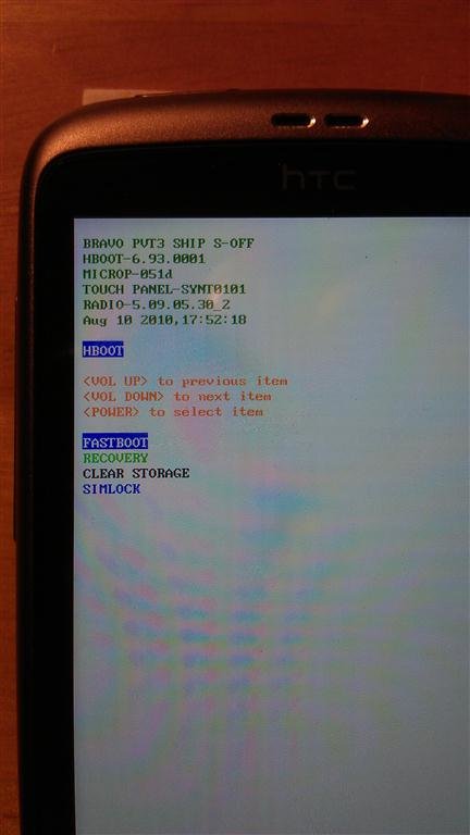

ich habe alles so gemacht, wie in den Ersten Post beschrieben und auf meine Desire mit AlphaRev 1.8 HBOOT konnte orignale O2 Software einspielen.
Leider nach restart ins Bootmenu stand weiterhin AlphaRev, HBOOT ver. 6.93.1002 und S-OFF.
Ich habe versucht die hboot.bin mit Hex Editor zu manipulieren. Auf dem Bild ist das Beste, was ich konnte bekommen.
Bei Änderung 6.93.0001 auf 0.93.0001 hat FastbootCommanderV.1.1 ein Fehler gemeldet und nichts gemacht :mad2:.
Ich muss das Telefon zum Reparatur wegen ständigen reboots (schon bei 34°C), aber mit solchen hboot Version bestimmt wird die Garantie nicht anerkannt.
Hat jemand eine Idee?

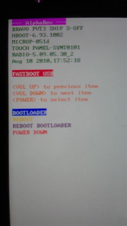

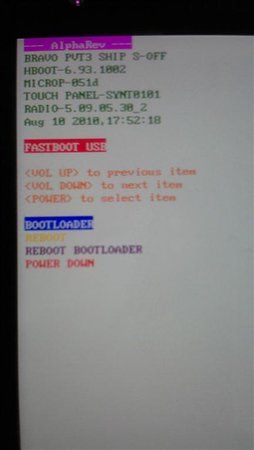

Den Downgrader-HBOOT von der Alpharev-Seite flashen und die O2 RUU drüberbügeln.
Ich habe als erstes getan… Ergebnis wie auf dem Bild, hat sich nichts geändert. Ich habe schon mehrere Methoden ausprobiert, leider immer dasselbe, der AlphaRev hboot bleibt.
Scheint so, dass es unmöglich ist der hboot mit höherer Version Nummer, mit dem mit niedriger Version Nummer zu überschreiben und das was auf der Seite von AlphaRev steht stimmt leider nicht:
"Will my phone stay S-OFF forever?
Yes and no. As soon as you decide to flash a stock RUU that has a HBOOT update in it, this hacked HBOOT will be overwritten."
Trotzdem danke für schnelle Antwort.
