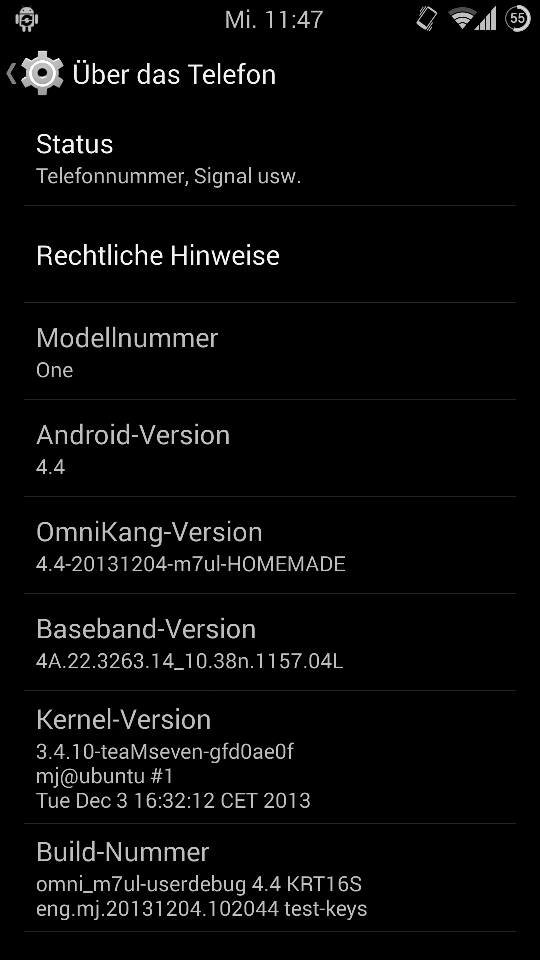

Hallo, habe derzeit die Radioversion 4D.14.3250.26_1034a.1150.02L und habe mit dieser Empfangsprobleme... Ist diese Radioversion nicht neuer als die Radioversion von seite 1, weil da fängt die Radio mit 4A an und ich hab ja schon 4D oder ist mein Gedankenweg falsch?
Oder ist die 4A... doch die aktuellste Radio?
Danke :)!!!
Ja dein Gedankengang ist falsch:D
Dein Radio ist ziemlich alt, dass aktuellste siehst du im Bild hier...
Danke dir :)
Hab jetz da, wo ich sonst keinen Empfang habe, Empfang :thumbup::thumbup::thumbup: und so bei mir in der Stadt bin ich jetzt mit LTE am Start :thumbup::thumbup::love:... allerdings nur ein Strich ?! Das hat jetzt aber keine Auswirkungen auf die Telefonatsqualität oder?
Danke :p
lol... ne Du, ich glaub der LTE Strich hat keinen Einfluss auf die Telefonqualität.
