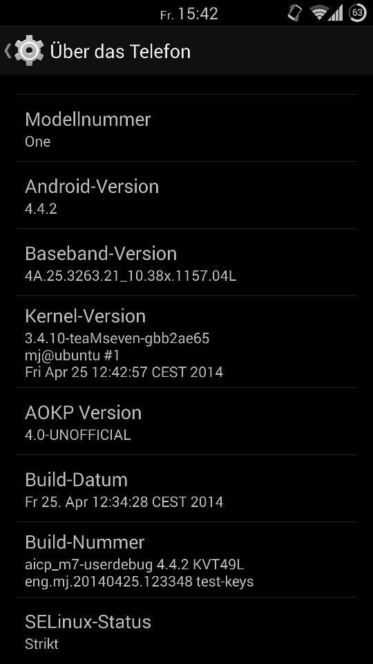

Mal das aktuelle Radio probieren:)
Aber keine einzelnen Radios, nur komplette Firmwares welche die SD mit löschen:)
Da hängt doch aber immer noch ne TXT mit dran, wie man die einzelnen Wipes entfernen kann, oder irre ich mich?
Eben. Einfach die neuste Firmware saugen und die radio.img rauskopieren.
mfg Marcel
Ich Check das mal. Danke euch. :)
