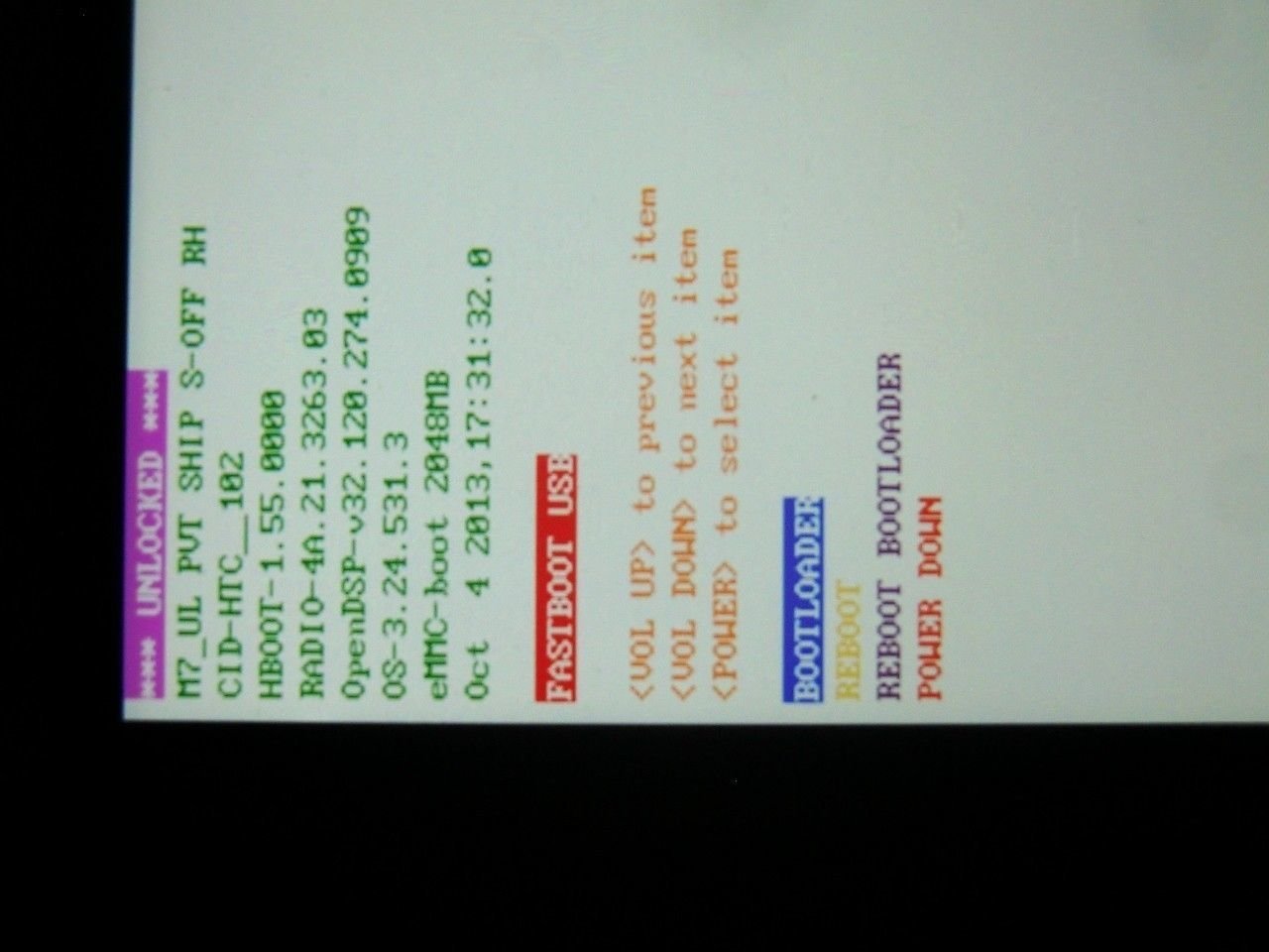

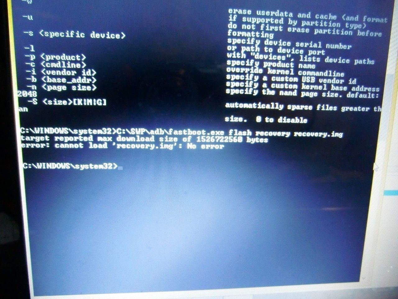

Ich hab versucht die neue TWRP recovery.img zu flashen, fastboot sagt jedoch die datei sei zu groß. wie ist das möglch und was kann ich tun?
Auf den Bildern seht ihr einmal meinen Bootloader und die fastboot fehlermeldung

Er sagt nicht das die Datei zu groß ist, das was da steht ist eine normale Meldung, die jeder angezeigt bekommt.
Aus dem darunterstehenden kann ich herausentehmen, so war`s auch bei mir, das du eine Recovery flashen willst, die nicht fürs Handy gestimmt ist, nochmal prüfen bitte...

ich hab mittlerweile verschiedene Versionen von TWRP oder auch CWM probiert zu flashen, kommt aber immer wieder die gleiche meldung.
Noch jemand eine idee?
Ja, bootloader ist unlocked (siehe Bild in meinem früheren Beitrag)
Genau diese recovery.img hab ich auch versucht zu flashen aber mit gleichem Ergebnis
Gib den Befehl mal ohne .exe ein.. also nur fastboot flash ...
hab ich probiert, gleiches ergebnis... :/ kommt mir spanisch vor
könnte es daran liegen, dass ich windows 8 benutze?
An Windows 8 wird es nicht liegen. Von CWM gibt es eine spezielle Version für das HTC One von T-Mobile (USA), hast Du die auch schon ausprobiert?
Ansonsten: hast Du die Eingabeaufforderung als Admin ausgeführt? Download der Recovery überprüft (MD5 Hash)? Benutzt Du die aktuelle Version von adb und fastboot aus dem Android SDK?
ich hab die cwm für htc one tmobile usa gerade ausprobiert, klappt auch nicht
alles andere hab ich auch gecheckt, außer md5

yaaay twrp 2.6.3.0 hab ich jetzt geflasht, installiert und mein device rerootet und superSU installiert.
