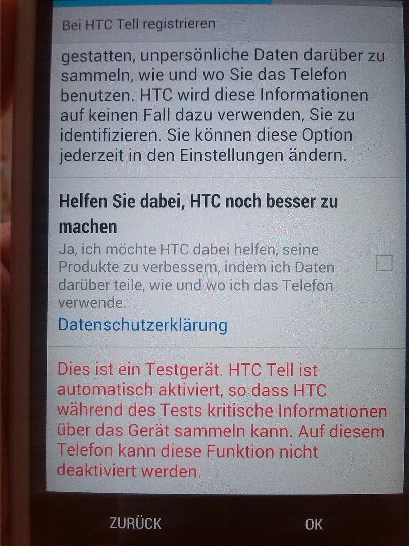

Was noch jetzt interessant ist, nach einem Werksreset bekomme ich jett diese Meldung beim neu installieren. Sammelt jetzt HTC mein Daten?

nigolo schrieb:
Koubi
ja sicher. HTC erkennt das Handy als developer edition.

So wie ich im XDa gelesen habe liegt es wohl am dem S-OFF anschenend bekommmt man die Meldung nicht wenn man die passende RUU unter S-ON flasht
