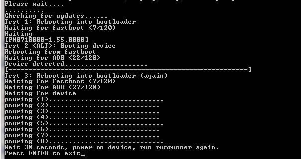

@ magero:
habe nun mittels Guru Reset auf 2.24.401.8 geupdatet (ursprünglich 2.24.206.1 ---> 2.24.401.1, o2 CID)
und rumrunner für 401.8 laufen lassen. Der läuft nun um einiges weiter als zuvor - ADB wird erkannt, rebootet auch sauber.
Bekomme aber ständige Reboots beim Pouring mit der Ausgabe wie im Screen.
Was nun?
Lässt sich wirklich eine o2_102 S_OFFn? :-S ich zweifel wirklich mittlerweile dran.
