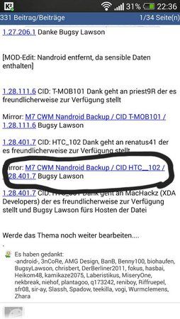

Hi Leute..
Ich will via rumrunner s-off'n .
Meine cid ist htc_102.
Ist das dann das richtige nandroid für mich?
