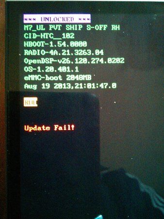

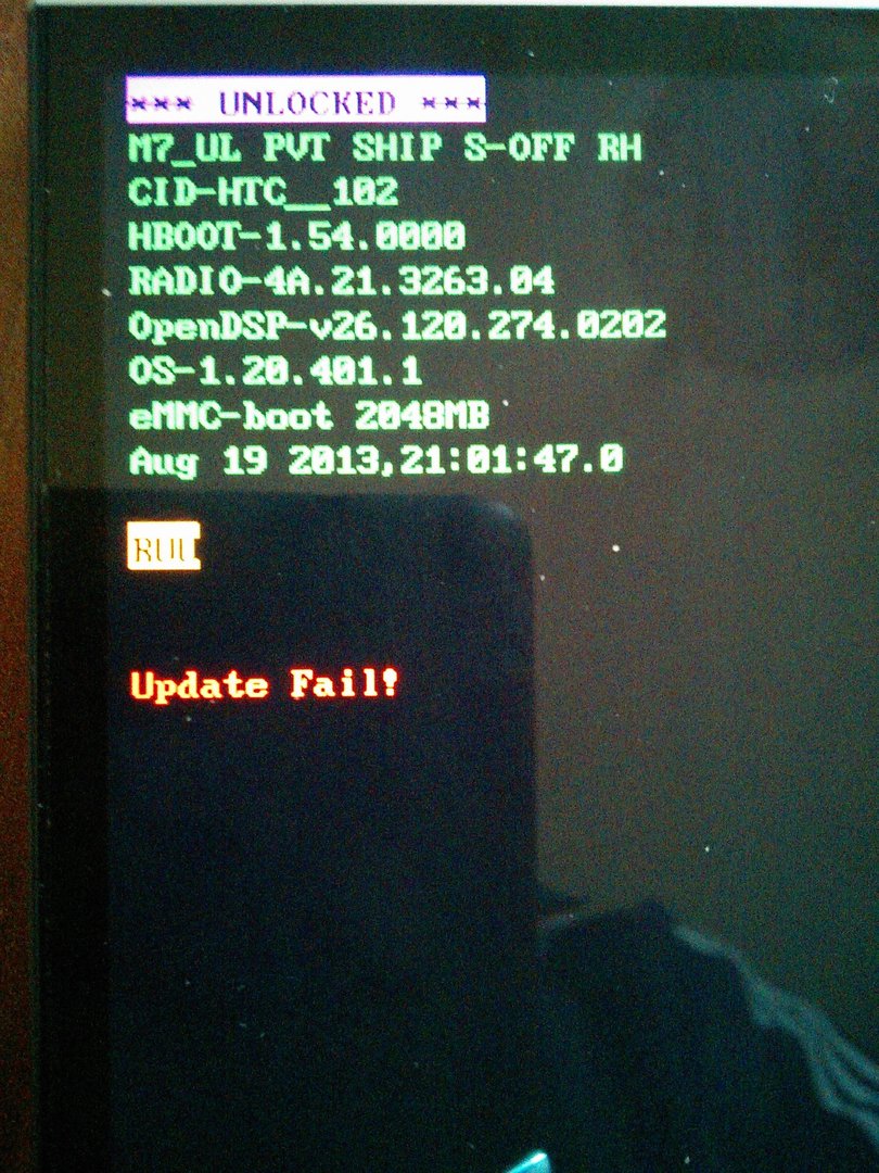

jetzt bräucht ich auch mal ne hilfe,
ich hab zur zeit den google edition black bootloader drauf, ich hab jetzt alles mögliche versucht das wieder wegzubekommen,
hab jetzt per nandroid backup auf jedenfall schonmal wieder htc sense drauf nur halt der bootloader stört mich noch,
twrp ist auch noch da bin für jegliche lösung dankbar achso das
RUU_M7_UL_JB_50_HTC_Europe_1.28.401.7_Radio_4A.13.3231.27_10.31.1131.05_release_310878_signed.exe
funktioniert auch nicht :((

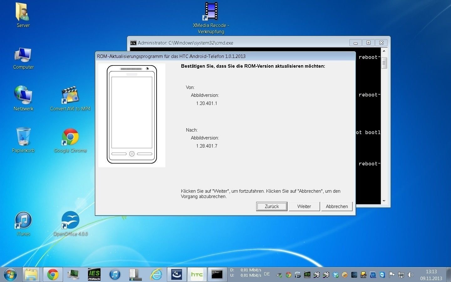

moment ,machs schnell nochmal,anscheinend ist es das falsche update utility ??

sag mal nochmal schnell wie also ins fastboot und denn
fastboot rebootRUU
fastboot flash zip 1.44.zip
so??
edit ::
juhu boatloader wieder da
Geht doch ;) Jetzt die RUU drüberlaufen lassen.
