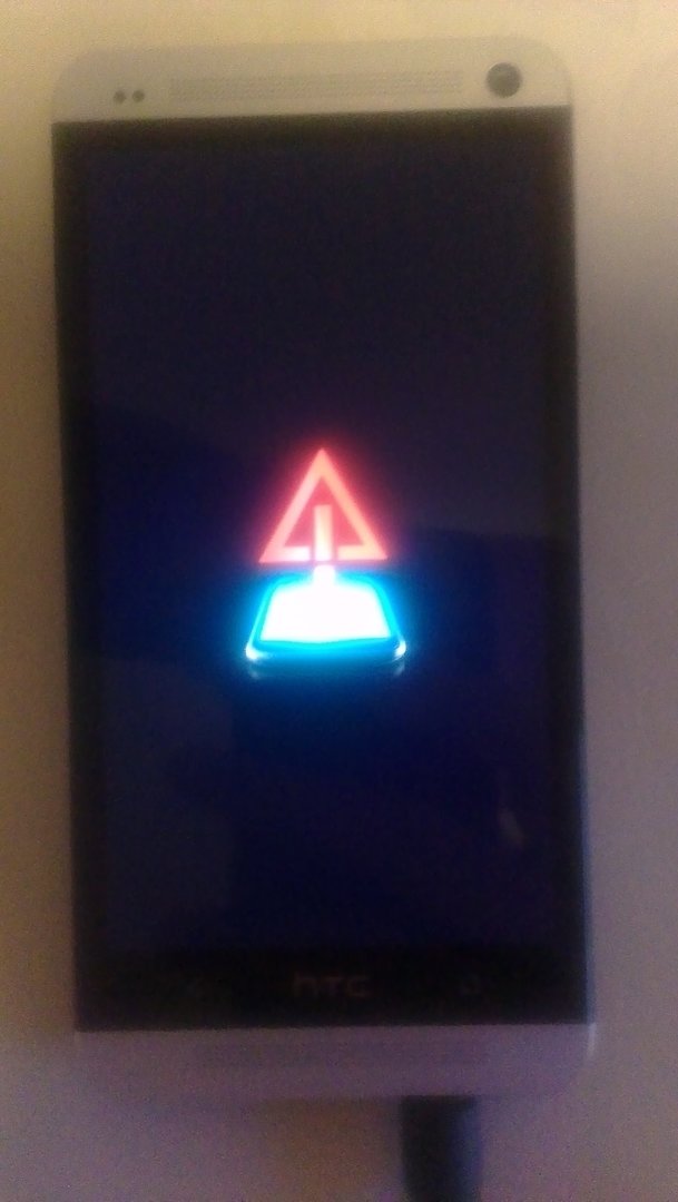

Jetzt krieg ich beim Neustart nen Telefonsymbol mit nem roten Dreieck und nem "!" drin angezeigt.
Der ursprüngliche Beitrag von 22:50 Uhr wurde um 23:03 Uhr ergänzt:
Im Fastboot per adb-push krieg ich auch gesagt Gerät nicht gefunden obwohls im Gerätemanager erscheint.
Der ursprüngliche Beitrag von 23:03 Uhr wurde um 23:18 Uhr ergänzt:
Jetzt geht nix mehr, das Telefonsymbol und das rote Dreieck mit nem "!" drin erscheinen und das Gerät läßt sich nicht mehr ausschalten, weder mit dem Ausknopf, noch per Leiser- und Ausknopf :(
Drück mal 20Sekunden Power + Volume down, dann solltest du wieder in bootloader kommen...
Boote dann mal ins Recovery und mach mal in ner cmd nen adb devices
Ins Recovery komme ich nun gar nicht mehr, beim Bootloader ist jetzt Schluß und wenn ich im Fastboot nen adb devices mache, sagt er nur "List of devices attached", sonst nix.
