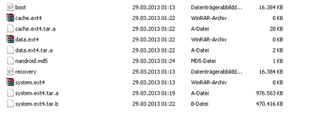

So muss dein Ordner (bei mir heißt er fastboot) aussehen ohne recovery ;)

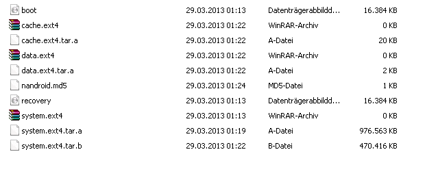

Bei mir schauts so aus:
