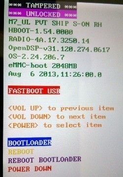

Danke. Mein One ist laut "fastboot getvar version-main" 2.24.206.7, dann sollte das Nandroid-Backup "O2 DE x.xx.206.x - CWM_1.27.206.1" und das O2 Stock Recoverie "1.29.206.11" Passen.
Nope, es muss dann auch genau die 2.24.206.7 sein.
