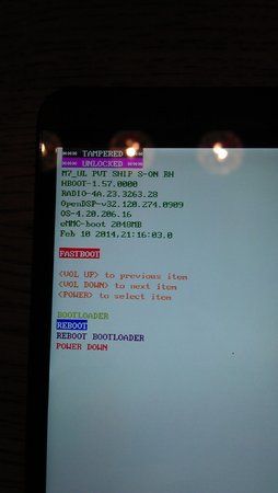

Habe versucht mit der Anleitung Soff zu bekommen, da Temproot und Firewater nicht funktioniert haben, habe ich versucht über HTC DEV und dann Firewater ins SOFF zu kommen.
Ging leider auch nicht :confused2:
Nun habe ich supersu und Bratwurstmobiles Rom installiert läuft bisher recht gut, aber...
ich bin Tampered Unlocked und immernoch S-ON
Habe schiess das ich mir das ding nun zerschiesse, daher meine Frage ..
Was kann ich tun, um Soff zu kommen, oder ist Tampered Unlocked erstmal gar kein Problem bis für Hboot 1.57 Firewater oder ähnliches kommt.:ohmy::sad::unsure:
