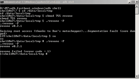

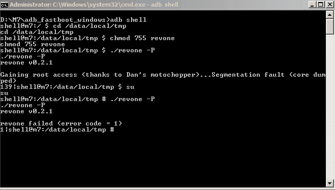

Bei diesem Schritt bekomme ich eine Fehlermeldung
Code:
./firewater
Firewater startet und wird dir als Erstes die Nutzungsbedingungen vor die Nase halten. Einmal durchlesen und je nachdem dann mit "Yes" oder "No" antworten. Solltest du dich für "Yes" entschieden haben, fängt das Tool mit der Arbeit an und sollte nach wenigen Sekunden fertig sein. Manchmal kann es passieren, dass das Tool einfriert und einfach gar nichts mehr passiert (mindestens 3 Minuten). Sollte dem so sein, so musst du einfach nur so lange die Power-Taste am M7 gedrückt halten, bis es neustartet. Danach musst du den kompletten S-OFF-Vorgang wiederholen. War der Vorgang jedoch erfolgreich, kannst du CMD nun beenden.
Beim durchführen von ./firewater kommt diese Fehlermeldung. Wie gehe ich jetzt weiter vor?

sToRmInG schrieb:
Du musst es ausprobieren. Es kommt sehr auf dein Gerät an. Evtl kannst du mit meiner Anleitung etwas anfangen (siehe Signatur). Temproot wird nicht funktionieren!
Dann hau mal ein CyanogenMod drauf. Das hatte bei mir damals funktionier. Das Problem ist, dass es keine Lücke im Kernel gibt, die ausgenutzt werden kann. Oder du flashst dir einfach einen unsicheren Kernel. Evtl. kannst du auch ne alter firewater-Version benutzen: https://www.android-hilfe.de/forum/...1-56-und-1-57.554847-page-3.html#post-7468273

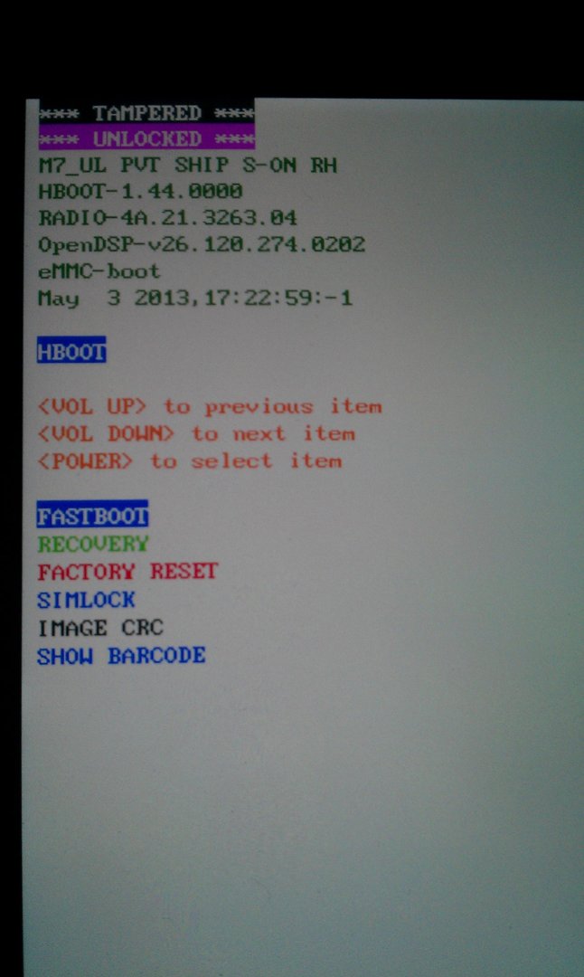

nach einem leichten Defekt muss mein handy in die Reparatur, bin mir aber nicht mehr sicher ob ich S-On oder S-Off bin - ich hatte mal geswitched auf die SuperCID - und alles nur für ein Update :D
Bin mit Android 4.4 unterwegs:
- wie kann ich sehen ob ich S-off bin?
- falls ich das bin, wie kann ich s-on einschalten?
- sollte ich sonst noch etwas beachten, bevor ich es auf die große reise schicke?
/edit: nachdem ich mal mit der laustärkewippe gestartet habe sah ich "***unlocked***", "s-off" und die HBoot-Version 1.56.
Mein M7 ist aber nicht gerooted.
man so kann ich das doch unmöglich zur Reparatur schicken!?
Kannste schon, obs dann repariert wird ist die andere Sache;)

Also
wie kann ich den bootloader
wieder schließen und
wieder s-on gehen?
Habe kein root
Also ich hab mein One so in einem T-Punkt abgegeben (Hardware defekt) wurde nach einem Tag ohne Probleme getauscht. Ist halt die frage ob der Fehler durch deine Softwareänderung entstanden sein könnte sonst bist relativ sicher.
Ja so ist auch mein Plan!
Allerdings ist eher die Frage nach
WIE und nicht nach
WAS...
Also
wieder s-on gehen?
Habe kein root
root drauf und bin auf kitkat, ich wollte der Anleitung auf der ersten Seite folgen, allerdings scheitert es bei der Ausführung des temproots :-\
Dann poste mal nen Bild vom Bootloader und ein paar Infos zum installieren ROM, danke:)
EDIT:
ah ok unlocked und S-OFF,
also perfekte Bedingunen:)
Meld dich mal per PM
