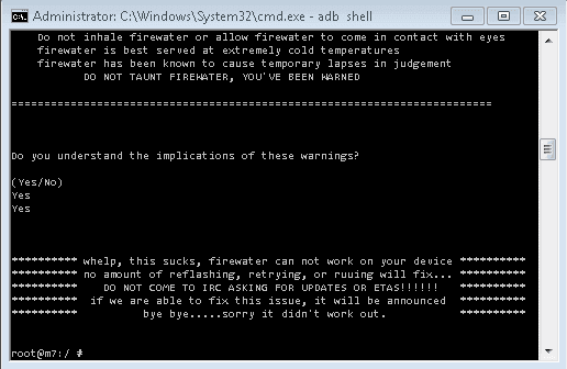

Ich glaube co@ch und ich haben ein identisches Handy. Bei mir mit der gelinkten Version das selbe Problem - nur Punkte sonst nix.
djwiese schrieb:
selbes Problem, probiere fast täglich irgendetwas neues aus um S-off zu bekommen. seit heute kommt der selbe Eintrag wie bei co@ch. habe mehrere Firewaterversionen probiert - immer das selbe. Kann es sein das Firewater online etwas abfragt?
PS: keine Onlineabfrage da ich am Handy jegliche Verbindungen gekillt habe und trotzdem die Meldung kommt.
Firewater MUSS eine Internetverbindung haben, ansonsten funktionierts nicht.
co@ch schrieb:
Diese Version bringt nicht die preparing Meldung. Zu alt? Es laufen die Punkte los.

    !!If firewater hangs for more than 2 minutes or device enters qhusb mode, hold power for 60 seconds !!
Hm... Das ist komisch. Dachte eigentlich, dass die funktioniert. Mom, muss mich mal bei xda umschauen.
2. Versuch, selbes Ergebnis. Handy hat WLAN als auch 3G Verbindung. Auf PC (Windows 7 Prof. 64bit) ist Antivirus und Firewall aus.
Ich weiß das Firewater ne Internetverbindung braucht. Habe nur mal testweise abgeschaltet um zu sehen ob die Fehlermeldung das das Rom nicht unterstüzt wird weiterhin besteht. (er besteht weiterhin)
Komisch das diese Fehler erst seit heute auftreten. Habe nix verändert und plötzlich funktioniert Firewater nicht mehr. Komisch

folgende meldung mit der ARHD 31.6, supersu und hboot 1.57
firewall und antivir deaktiviert unter win7

Bei mir geht Nichts. Der fängt auch nicht an ausser das angeblich firewater auf meinem Gerät nicht funktioniert und das war es dann. Siehe 3 Posts vorher
