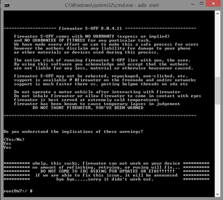

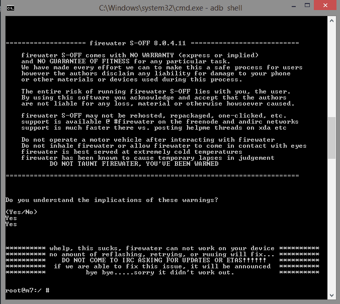

Hab heut nochmal probiert
Dann haben die wohl endlich was eingebaut in die neue 8.0.4.11 die einem direkt sagt, ob das Gerät unterstütz wird. Ich probier's dann auch gleich nochmal.
