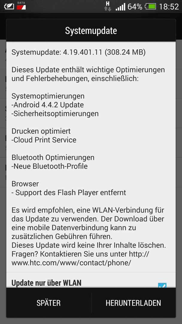

Wird der HBoot dadurch nicht geändert? Er bietet mir das hier an:
Ändert sich die erste Zahl der Firmware-Version heißt das normalerweise, dass es sich dabei um eine neue Android-Version handelt. Von 2 auf 3 gehst du von Android 4.2 auf 4.3. Damit ändert sich auch der Hboot auf 1.55 an. Mit der 4er, die er dir danach anbieten wird, erhältst du das Update auf 4.4 und der Hboot geht auf 1.56.
beaups (einer der beiden Entwickler von firewater) empfiehlt ein Sense 4.3 ROM mit Stock Kernel, also genau das, was du mit Update auf die 3.bb.ccc.d bekommen würdest. Von daher, ich würd's versuchen.
Genauso seh ich das auch!
2.24.401.1 Stock - zig Versuche mit firewater, temproot ging aber immer nur leere Flaschen:/
OTA auf 3.62.401.1 und sofort der erste Versuch mit firewater brachte S-Off:)
Hat mit der Android 4.3 nichts gebrachts und auch nicht mit 4.4.2.
Auch hat es nichts mit dem unlocken des Bootloaders was gebracht. Firewater klappt bei mir an 3 PC's nicht. HBoot habe ich jetzt den 1.56 drauf mit OS 4.19.161.11 - Radio 4A.26.3263.05
Is das nen t-com branding?
Hmm mir kann leider keiner weiterhelfen:unsure: muss ich mit stock weiter rumrennen^^ hab über ota ein Update angeboten bekommen. Nur hab ich schon 4.3 mit H-boot1.55... Und bevor ich jetzt gar nix mehr s-off setzen kann warte ich erstmal:biggrin:

Hab ich auch und schaffe es auch nicht zu s-offen, alles versucht und irgendwann aufgegeben. M8 ist bestellt.
Habe bei mir die gleiche Fehlermeldung wie du am Anfang bekommen?
Wie hast du sie wegbekommen?

Soll ich vllt doch auf 4.4.2 updaten?
Hab woanders gelesen das man die HTC Treiber installieren soll, is doch das gleiche wie bei den AndroidUSBuniversal gedöns oder?^^
Ick bin am verzweifeln:sad:
Wenn es mit 4.2 und 4.3 nicht geklappt hat, wird es auch mit 4.4 nicht klappen. Sorry, wenn ich dir da wenig Hoffnung mache. Probier's aus, wird aber nichts ändern.
